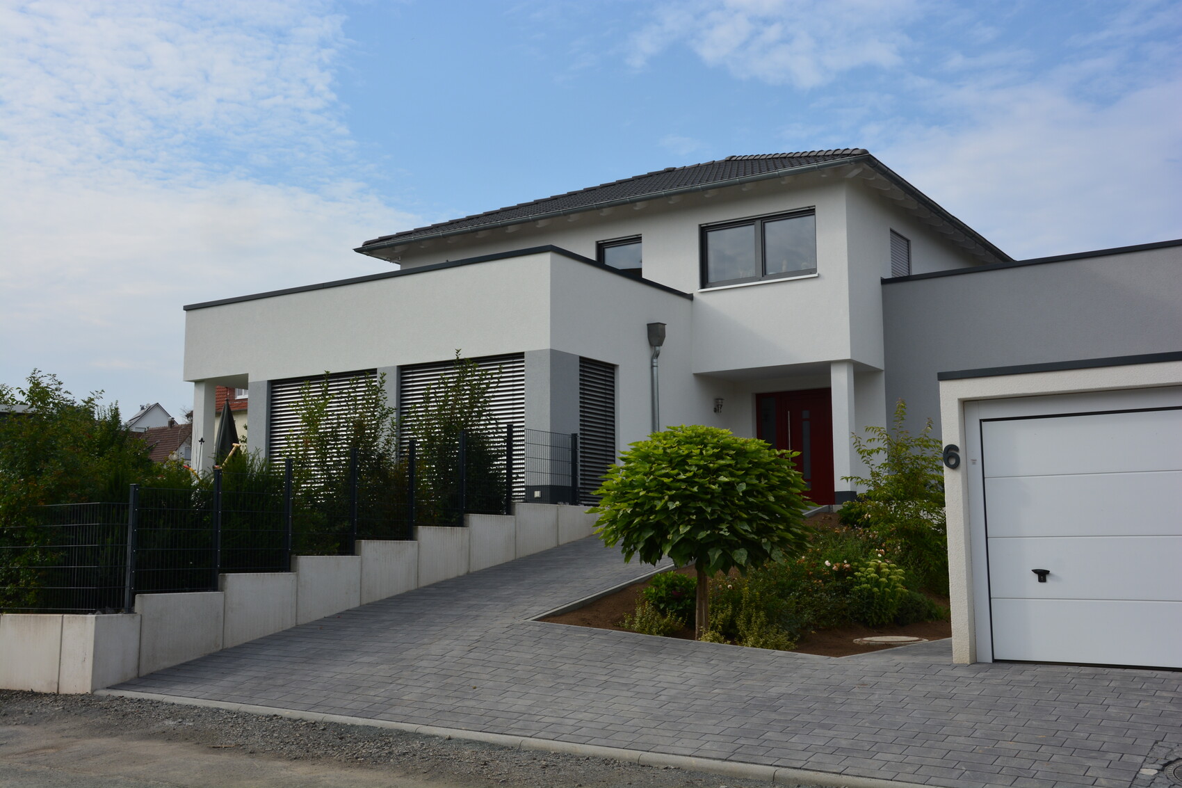

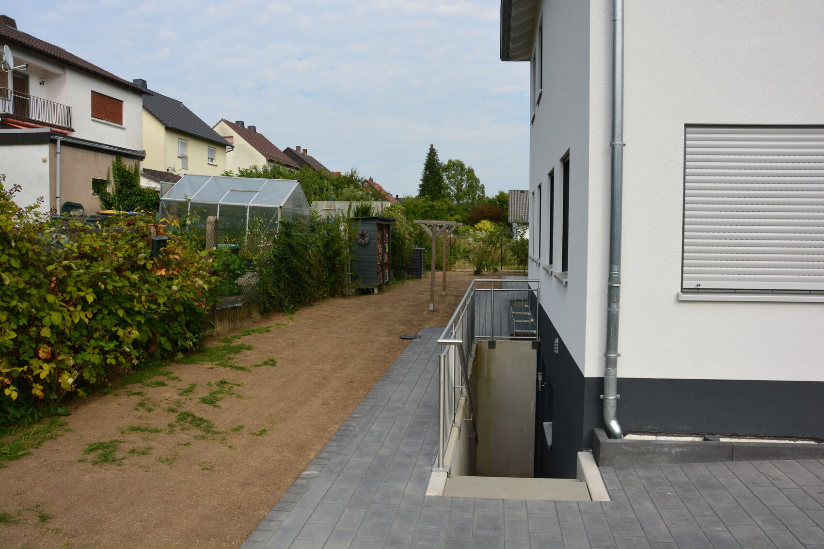

Sorry, aber einen wohnlichen Eintritt haben wir auch noch.
Und natürlich gelangt man von dort aus auch in den Keller. Der Charme einer Außentreppe ist einfach, dass nicht alles, was in den Keller gehört, durch die Wohnetage muss. Darüber kann man doch beim Neubau in der Planungsphase mal nachdenken.
