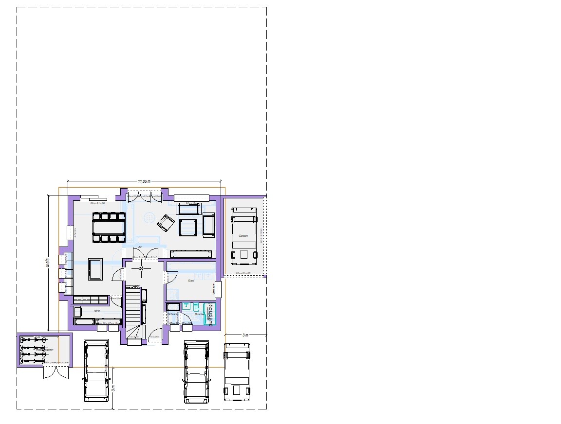

Um deine Frage zu beantworten, wir haben zwei Autos. Durch unsere größere Familie in der Nähe wären mindestens zwei weitere Abstellmöglichkeiten im Hof nett (Nicetohave). Momentan haben wir einen Carport, und das ist in Ordnung für uns.

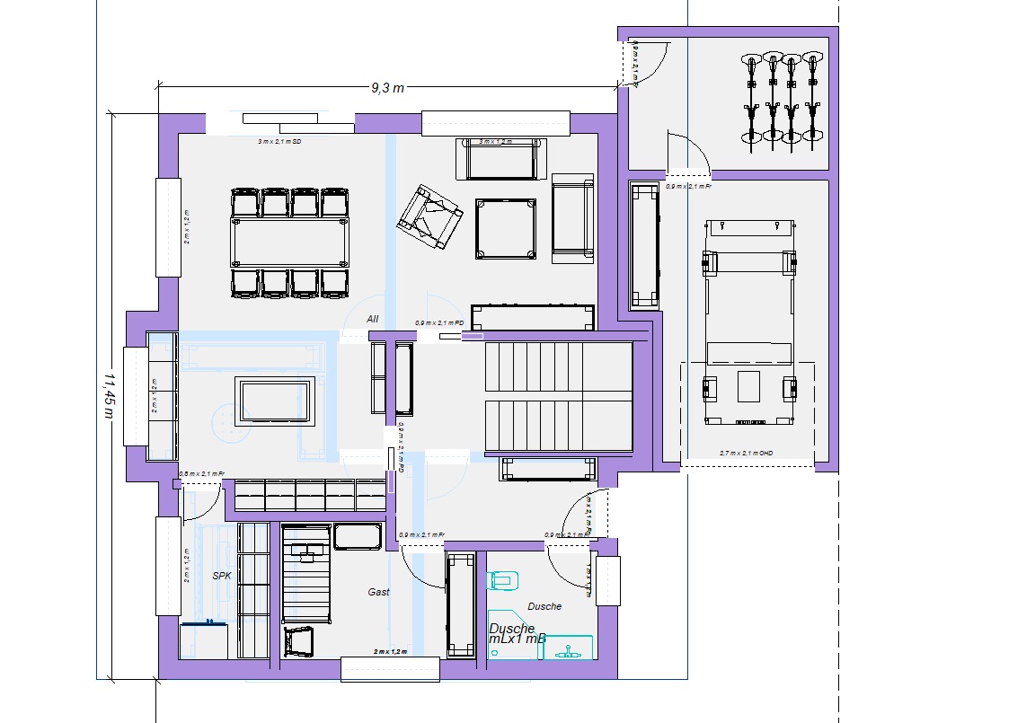

Ich habe heute mit unserem Planer gesprochen. Er meldet sich nächste Woche mit einem neuen Vorschlag. Er würde die Treppe in eine "doppelt geknickte" umändern und das Haus breiter ziehen. Das wird dann zu Teilen ähnlich zu deinem ersten Vorschlag und viele Negativpunkte werden so ausgeräumt. Der Erker vorne will er breiter ziehen, die Tür in die Mitte und rechts und links Garderobe.

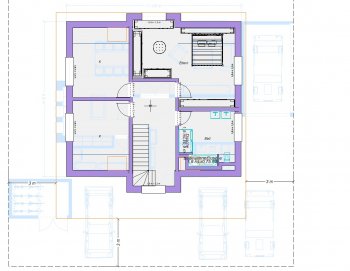

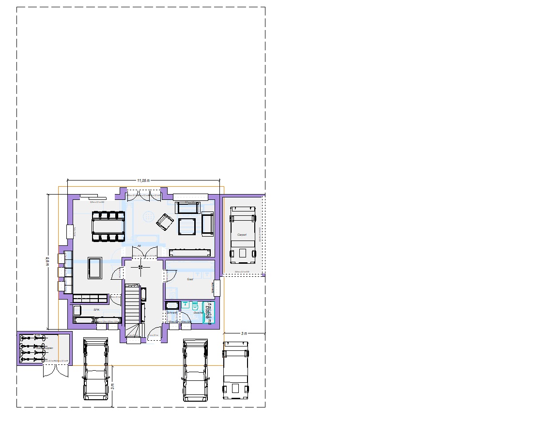

4 Stellplätze sind dann echt eine Herausforderung auf diesem Grundstück. Gibt's Vorgaben bezgl. Abstand zur Straße?
GeraldG
Ich hätte dafür einfach das Haus soweit wie möglich nach hinten geschoben. Wenn das jetzt 10m tief wird, sind zwischen Bordstein und Haus ja 6m Platz. Ich hätte einfach keinen Vorgarten o.ä. vorgesehen und einfach einen "Hof" dafür gemacht. Ein Auto neben das Haus in den Carport oder Garage, 3 vors Haus.

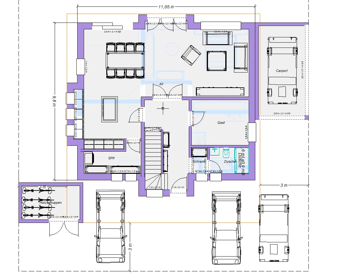

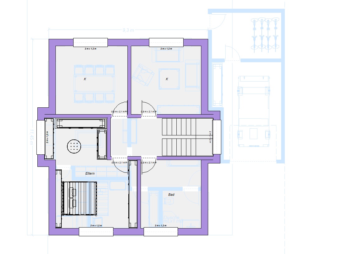

Hab hier noch einen mit 1/4 Wendelung der Treppe und Haustür im Erker. Finde ich persönlich nicht so elegant, weil dadurch immer diese langen Gänge entstehen, die ein Haus ungemütlich machen. Aber wenn die Frau drauf besteht.
Außerdem liegt der Treppenantritt dann im Eingangsbereich - man könnt sie aber alternativ noch drehen. Dürfte insgesamt auch ein wenig größer sein.

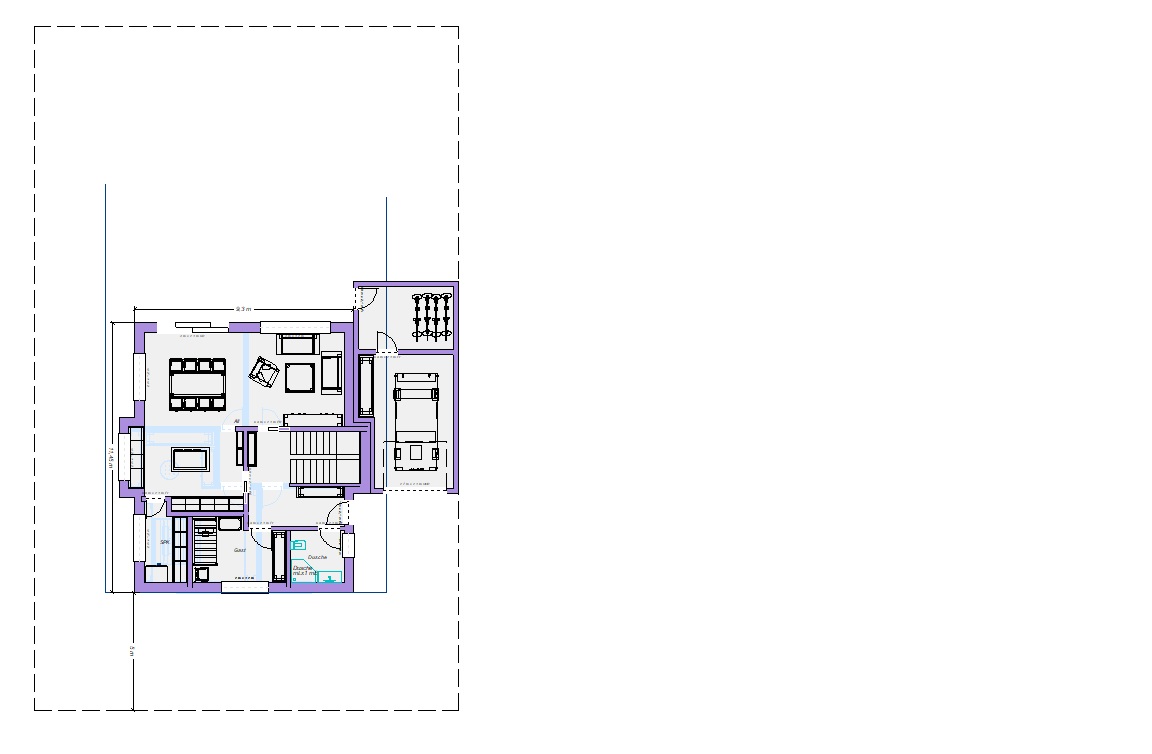

Das Baufenster ist der rötliche Rahmen - 18 x 16 hab ich erahnt. Ist das korrekt? Wenn Du Dein Häuslein da bis ganz hinter schiebst, wegen der Autos, dann passt die Terrasse m.E. schon nicht mehr ins Baufenster. Manchmal sind die Bauämter da großzügig aber manchmal eben auch nicht. Deswegen solltest Du den Außenbereich unbedingt mit planen (lassen).
Das kann man auf ca. 4,50 Flurlänge machen. Das ist immerhin 2 Meter kürzer als der von #1
Und dann macht der dritte Giebel auch gleich wieder Sinn. Ich denke, dass ist ein guter Ansatz und Vorlage zur Optimierung.
Weniger Erker wären gut, Küche und Essbereich im Süden. Garage kann ggf weiter nach vorn gezogen werden, Erkerfrage überdenken und Wohnflächenberechnung hinsichtlich des Kellers überprüfen.

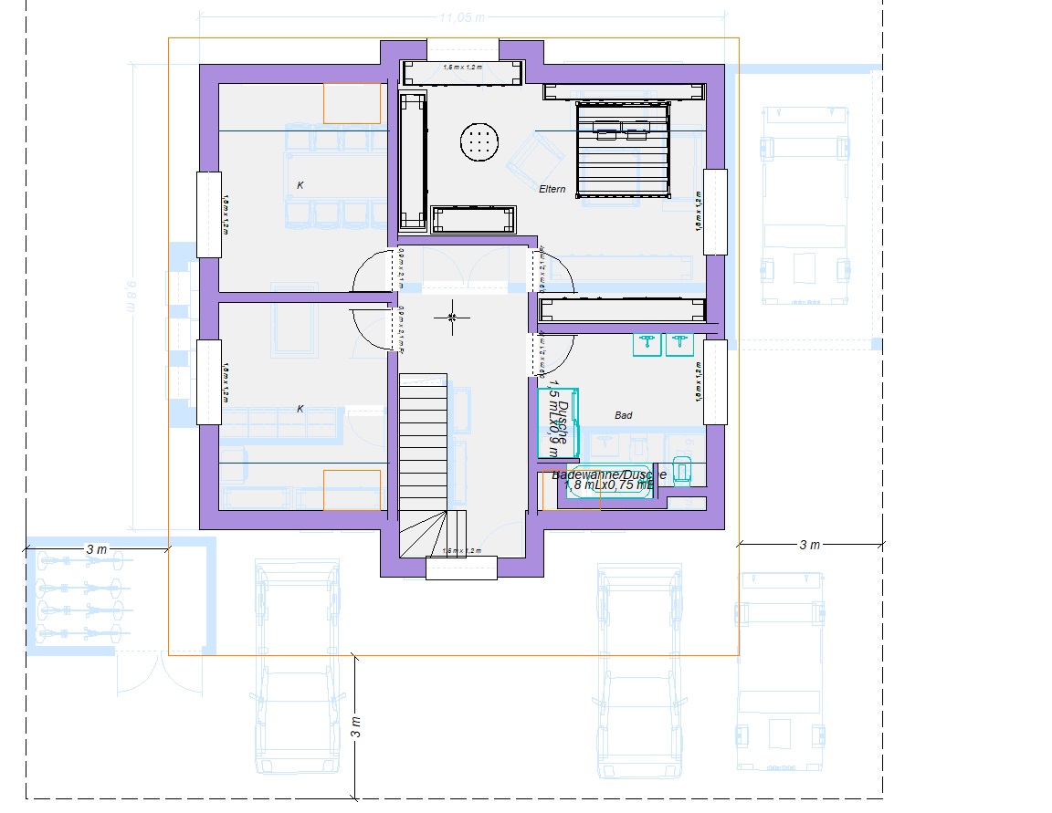

Es zeigt sich, dass man mit weniger Ecken sehr viel Mehr herausbekommt (OG)
