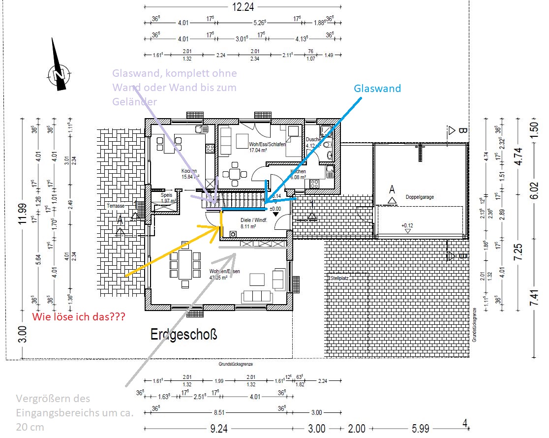

@hanse987 Könntest du bitte anhand der Daten prüfen, ob die Treppe so ok ist?
Der Ausschnitt im OG ist 3,5m auf 1m.
Eine andere Frage bzgl Eingangsbereich:
Ich würde gerne die gemauerte Treppenwand gegen eine Glaswand tauschen um einfach mehr Raumgefühl zu haben.
Hat jemand sowas verbaut und kann berichten wie es ist?
Wie löse ich das Problem mit der Dielentür?
Und noch eine Frage:
Welches Tool könnte ich benutzen um den Grundriss zu planen und zu ändern und eine 3D-Ansicht bietet?
Grundriss Erdgeschoss eines Hauses mit Küche, Wohnen, Diele, Doppelgarage; Pfeile markieren Glaswand.

Und generell würde ich den Allraum nach Süd-West-Nord ausrichten, sprich unbedingt auch die Nordseite mit einbeziehen, weil da der Garten ist. Für mich wäre eine Terrassentür in der Küche da noch nicht ausreichend. Würde wohl das WZ nach Norden legen (weil der privateste Bereich und man da am wenigsten Sonne braucht), die Küche nach Süd und Essen dazwischen.
Hallo Würfel, die Ausrichtung der Küche zur anderen Seite war tatsächlich im Gespräch wurde dann aber verworfen. Da ich mich vermutlich die meiste Zeit in der Küche aufhalten werde, möchte ich meine 2 Kids im Auge behalten wenn sie im Garten spielen.
Man muss dazu sagen, dass die Straße eine kleine Dorfstraße ist, da fährt einmal in halber Stunde ein Auto durch.
X
xanthippa
hm.... ich würde glaube ich wirklich noch mal umplanen, auch wenn du dann Gefahr läufst, die Förderung zu verlieren. Kenne die Baugrenzen nicht, aber du hast das Haus bzw. die Wohnräume nach Süd-West ausgerichtet und das Haus selbst auch 3 m im Süden an die Straße "rangeklatscht" und im Westen sind auch nur ca. 8,5 Meter Platz bis zum Nachbarn. Dafür verschenkst du irre viel Platz auf der Ostseite, durch Doppelgarage, Durchgang (?), und Anbau für die Einliegerwohnung.
Ja, der Durchgang... Das war die Idee von meinem Mann, er will unbedingt von der Straße/Zufahrt direkt in den Garten.
Im Westen ist nur die Terrasse angedacht, danach kommt eine alte Zufahrt zur alten Garage. Ich markiere es mal im Plan, kann es aber erst später posten, da ich es nicht zur Hand habe.
Der Nachbar westlich ist die Schwester von meinem Mann, allerdings weiß ich nicht ob es gut oder schlecht ist :) Aktuell verstehen wir uns gut.
Der Garten im Norden ist für alle Aktivitäten angedacht wie Sandkasten, Schaukel, Trampolin etc.
