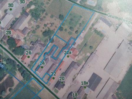

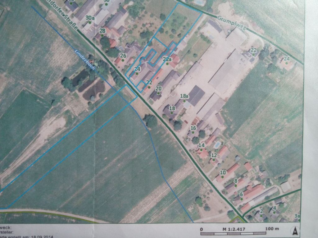

Wir würde gern nur 2 Geschosse haben! - Um so breiter das Haus, desto mehr Gefälle! Die Raumhöhe ist jetzt schon recht hoch!
Habt ihr Ideen, wie wir sonst planen können - habt ihr Beispielgrundrisse? Bei Google finde ich nichts Ähnliches.
Sollte man nicht so wenig Flur wie möglich haben?
Wo sollte die Küche denn sonst sein?
Wozu ratet ihr uns denn?
Ja, die Zufahrt ist im Garten und die Straße beim Eingang.
Wohnfläche ca. 140 qm
Zur Lage - Grumpelweg ist die Sraßenzufahrt - Dort im Garten soll gebaut werden.
Schon mal DANKE an alle die uns weiterhelfen wollen!

little.grisu
@ MracWen - Könntest du uns deinen Grundriss eventuell schicken? Dein Haus ist sehr schön! (Profilbild)
