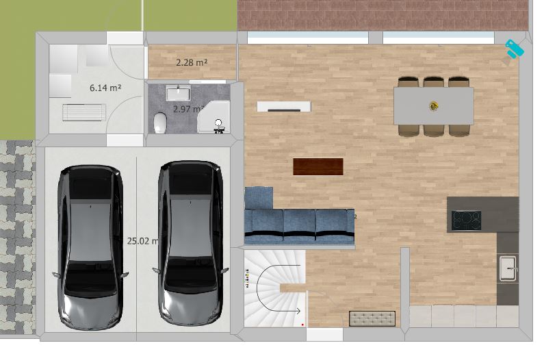

Das einzige was fix ist, ist die Doppelgarage (muss sein weil 1,5 Stellplätze pro Wohneinheit vorgegeben sind)und die Außenmauern wg Grenzbebauung. Ebenfalls muss das Einfamilienhaus und das Haus der 3 ETW die gleiche Höhe haben, da sie verbunden werden. Innen können wir machen was wir wollen. Ob nun 214/215 oder weniger ist dem BT ganz egal.... der Preis ist fix, da wird er auch nicht runter gehen wenn wir qm streichen. Um ehrlich zu sein fand ich den Preis zu beginn (also vor euren Meinungen ;) echt fair/günstig. Bei unser bisherigen Suche war das Level ca 700k für 140-160 qm Neubau Doppelhaushälfte oder Reihenendhaus ohne Keller. Da dachte ich mir auch, super 60 qm und größeres "Grundstück" mehr für "nur" 60k mehr. Aber mir schwarnt es schon warum es so recht "günstig" ist.... :/

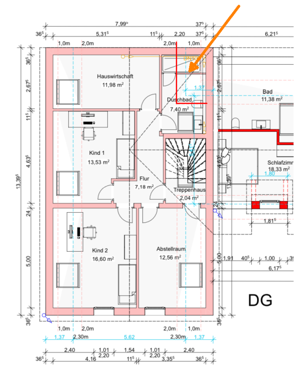

Der Dachgrundriss mit Schlafzimmer funktioniert nicht. Auf der Seite ist keine Gaube und das Bett steht zur Hälfte unter der Dachschräge, so dass der Mensch planunten nur in gebückter Haltung aufstehen kann. Und, wie ich schon sagte, läßt sich auch die Dusche dort im OG nicht nutzen ohne gegen die Dachschräge zu laufen.
Sag doch mal an @AHLK2022 wen du dir da oben vorstellst.
So war der unser Plan. Wo die beiden Dächer über dem Treppenhaus aufeinander treffen ist die Decke hoch genug.

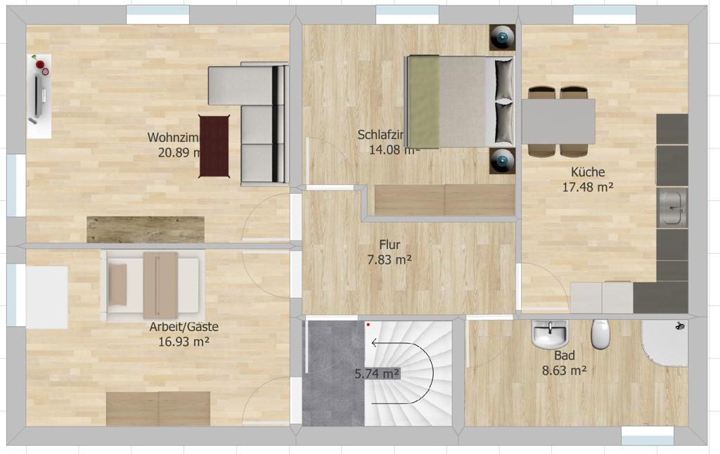

Für das EG mag das nach dem Anfang eines gut gemeinten Heilungsversuches klingen, aber insgesamt bleibt der Wurm drin:
Dieses Bad einerseits in Palastgröße, aber dennoch z.B. ohne Platz für ein Bidet und wo man auf dem Marsch bis zum Ende den Kopf einziehen muß ist m.E. symptomatisch für die desaströse Flächenausnutzung. Murks bleibt Murks - nicht wie es singt und lacht, sondern: da helfen keine Pillen.
jein... Doppelgarage muss sein, weil mind. 1,5 Stellplätze je Wohneinheit. Geht leider nicht anders. Wir bräuchten auch keine 2, daher würden wir in eine Garage Fahrräder / Keller / Abstellraum machen (ja ich weiß, unzulässige Nutzung).
Bitte beachtet, dass an der Stelle wo die beiden Dächer des "L" zusammenkommen kein Kniestock besteht. Es es sind im Bereich wo die Treppe rauskommt genug Raum zum stehen, sogar noch höher :)
