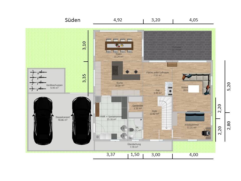

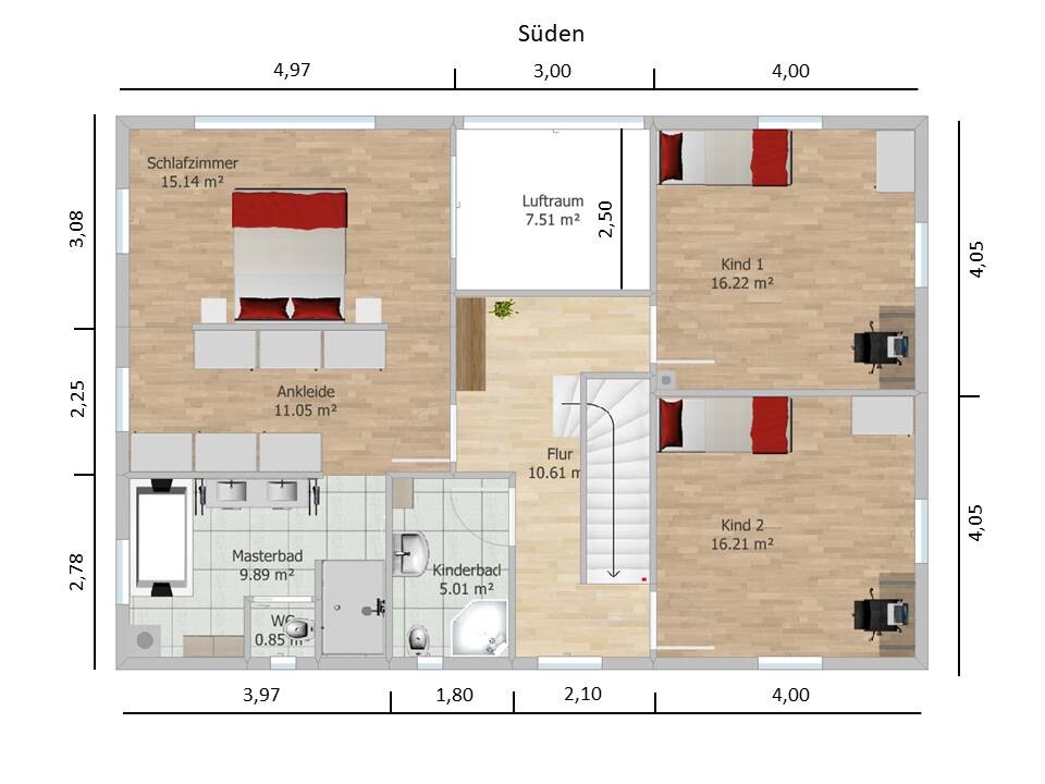

Ausnahmsweise mal zu den Entwürfen der TE:
Ich erkenne Deine Wünsche und Ideen im Entwurf wieder. Leider führt die Addition der Details nicht zu einem gut bewohnbarem Ergebnis. Das Verhältnis von verschwenderischer Großzügigkeit (Flur, Luftraum, Fläche darunter) zu knapper Raumzuordnung (Bäder, Stauraum) erscheint eigentümlich. Als wäre der Raum ausgegangen und dann wird eben ein Bad reingequetscht. Unten dagegen fehlt die Phantasie für einen guten Anschluss von Wohn- und Essbereich in einem großen Raum. Die Treppe knickt irgendwo, da der Ofen wichtiger ist. Die Fenster werden anschließend dazu geplant, als seien diese kein integraler Bestandteil von Wohnqualität. Der Planungsansatz ist nicht zielführend, entsprechend ist das Ergebnis - Detailliebe zu Einzelaspekten hin oder her.

Hallo mal wieder und weiterhin vielen Dank für die angeregte Diskussion.
Die Anregungen haben wieder zu einem neuen Entwurf geführt (s.u.; Innenmaße manuell eingetragen). Im EG haben wir die Treppe komplett verändert und das Gäste-WC vergrößert, sodass die Option für eine zusätzliche Dusche besteht. Den Platz unter der Treppe könnte man entweder für eine kleine Kommode + Bilder oder zusätzliche Garderobe (offene Treppe) oder als zusätzliche Abstellfläche (geschlossene Treppe) nutzen. Des Weiteren haben wir in der Garderobe einen Spiegel vorgesehen, wodurch die Schrankfläche vor Kopf entfallen ist. In der Küche haben wir die Kochinsel gedreht, sodass wir eine zusätzliche Theke mit 2 Barhockern unterbringen können. An dieser Stelle auch vielen Dank für die Idee einer durchgehenden Küchenzeile mit versteckter Tür. Freunde von uns setzen sowas gerade um und wir werden und das auf jeden Fall mal ansehen.
Im OG haben wir auf den Abstellraum verzichtet. Dadurch haben wir ebenfalls einen offenen Flur mit Fenstern auf beiden Seiten. Durch die geänderte Treppe konnten wir den Luftraum auf 3,0m x 2,5m vergrößern, was aus unserer Sicht ausreichend ist. Es ist wie schon mehrfach betont wurde, einfach Geschmackssache. Es besteht jedoch auch weiterhin die Option eines offenen Raumes mit Leseecke o.ä..
Dass der Entwurf nicht zielführend sein soll, sehen wir nicht so (klar, beim 2. Entwurf gab es noch einige grobe Mängel). In diesem dritten Entwurf haben wir (auch Dank eurer Hilfe) nun aus unserer Sicht alle erforderlichen Räume in ausreichender Größe und passender Anordnung untergebracht. Die „verschwendete“ Fläche ist jedenfalls auch nicht größer als bei dem oftmals gelobten Grundriss "Regnauer München". Dennoch sind wir natürlich weiterhin offen für Anregungen und Kritik.

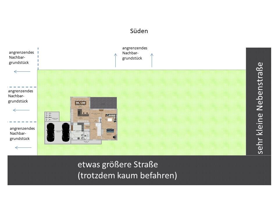

Grundriss eines Einfamilienhauses mit Garten, Doppelcarport, Küche, Wohnzimmer und Arbeitszimmer.
Grundriss einer Wohnung mit Schlafzimmer, Ankleide, Masterbad, zwei Kinderzimmer und Flur
Grundstücksplan: Haus mit Garage auf grünem Hof, von unten größere Straße und rechts Nebestraße, Süden oben.
