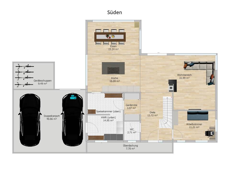

Größe des Grundstücks: 1322qm; ca. 23x56m
Hang: Nein
Grundflächenzahl: kein Bebauungsplan - § 34 Baugesetzbuch
Geschossflächenzahl: : kein Bebauungsplan - § 34 Baugesetzbuch
Baufenster, Baulinie und -grenze: : kein Bebauungsplan - § 34 Baugesetzbuch
Randbebauung: Nein, nur Carport/Garage und Gartenhaus bzw. Geräteschuppen möglich
Anzahl Stellplatz: kein Bebauungsplan - § 34 Baugesetzbuch
Geschossigkeit: kein Bebauungsplan - § 34 Baugesetzbuch
Dachform: kein Bebauungsplan - § 34 Baugesetzbuch
Stilrichtung: kein Bebauungsplan - § 34 Baugesetzbuch
Ausrichtung: Eckgrundstück ca. 23x56m, Straßen im Norden und Westen
Maximale Höhen/Begrenzungen: kein Bebauungsplan - § 34 Baugesetzbuch
weitere Vorgaben: keine

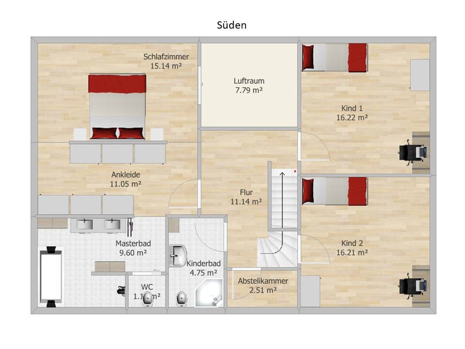

Stilrichtung, Dachform, Gebäudetyp: Modern, jedoch nicht zu "clean"; gerne Satteldach mit flacher Dachneinung (20-25°)
Keller, Geschosse: kein Keller, wenn möglich 2 Vollgeschosse
Anzahl der Personen, Alter: bislang 2 (30 und 31 Jahre), 2 Kinder in Planung
Raumbedarf im EG, OG: EG: Diele + Garderobe, Gäste-WC, Arbeits-/Gästezimmer, großer Hauswirtschaftsraum + Speisekammer, offener Wohn-/Ess-/Kochbereich, ca. 100-110qm;
OG: 2 Kinderzimmer, Kinderbad, offener "Elternbereich" mit Ankleide und Masterbad, kleiner Abstellraum, gerne Galerie/Luftraum, ca. 90qm
Büro: gelegentlich Homeoffice, Kombination aus Arbeits- und Gästezimmer

saralina8722.10.20 22:53Ohne Bemaßungen und Plan vom Grundstück wirst du kaum gute Ratschlägen bekommen...
Was gibt Euch denn Par.34 für Vorgaben? Wie ist die Nachbarbebauung? Euer Haus muss ja nach Bauweise und Art wie nebenan aussehen. Ein Freibrief ist Par. 34 ganz und gar nicht.
zum Grundriss: die Treppe wird geraten ca. 70-100 cm zu kurz sein. Oben funktioniert der Zugang zum Kinderzimmer nicht, denn die Tür wird nicht möglich sein.
Von diesen Rahmenbedingungen, die eh geändert werden müssen, gefällt einiges nicht.
Der Slalomweg im Hauswirtschaftsraum: Der geht ja auch von der Garage geradezu durch den Wäschebereich, also 2 x quer durch die Räume, also im Zickzack, wenn man zur Küche will.
Küche ist auch planlinks irgendwie ein leerräumiger Gang.
Der Treppenantritt ist eine Stolperfalle in der Diele.
Der Kamin ist im OG gar nicht berücksichtigt... der steht dann vor der anderen Kinderzimmer-Tür.
Das Ehebett hat mit den beiden Durchgängen neben dem Kopfende viel Unruhe. Auch hier gibt es mehr Gänge als „Raum“ wie in der Küche.
Dusche ist zu kurz, um eine WalkIn-Dusche zu sein.

Die Wände sind wohl ein wenig dünn geraten. Ein Rechteck-Grundriss ist es ja nur im OG. Vergeßt den Katasterplanausschnitt nicht, wegen der häufig darin "versteckten" faktischen Baufenster. Betreffend Yvonnes Beitrag ist mein "Like" quasi als Full Quote zu verstehen.
Also bei einem Haus dieser Größenordnung erwarte ich als erstes mal ne gerade Treppe oder eben ein Podest. Alles andere ist "Gehtechnisch" immer ein Kompromiss. So wie die Treppe platziert ist, ist sie sowieso ziemlich ungeeignet.
Unten engt die Richtungsänderung den Flur enorm ein, oben Klappt´s gar nicht, sofern du nicht ne Geschosshöhe von 5m hast - aber dann wäre die Treppe wieder zu kurz.
Die Garderobennische will mir auch nicht so recht gefallen, wenn man auf der Couch sitzt, sieht man da immer rein. Ich würde wohl versuchen, Treppe mit WC und Garderobe zu tauschen, dann geht der Blick auf die (hoffentlich) schöne Treppe, da lässt sich ein richtiger Hingucker draus machen.
Die Wand im Hauswirtschaftsraum zur Abtrennung einer "Speisekammer" würde ich lassen, sobald man einen Wäscheständer stellen will, kommt man nicht mehr durch. Überhaupt ist der Wunsch einer kalten Speisekammer nicht erfüllt. Mehr als ein Regal für nicht verderbliche Lebensmittel wirds in so nem Raum nicht geben - vor allem, wenn in dem Raum auch noch die Heizung sitzt. Das dürfte mit den Bädern der wärmste Raum sein. Ich würde mir auch überlegen, ob ich von der Garderobe UND der Küche in den Hauswirtschaftsraum muss. ihr habt in dem Raum 3 Türen, noch dazu denkbar ungünstig angeordnet, dass ihr fast keine Möglichkeit für Stauraum habt.
Dass die Bäder und überhaupt die Sanitärbereiche nahe beieinander liegen, ist von Vorteil.
Die Küche finde ich massiv unpraktisch. wo soll da Stauraum entstehen? Auch verstehe ich nicht ganz, warum man in der Küche an der linken Außenwand so ein breites Fenster (Blick auf den Geräteschuppen) plant und beim Tisch dann nicht? Dort hätte man den Blick in den Garten.
Wird das WC im Masterbad abgetrennt, sollte es aus Hygienischen Gründen Vorlauf ein Waschbecken bekommen...
Der Ankleide wird unter anderem durch die (für mich ziemlich unpraktische) Bettanordnung ziemlich viel Stauraum genommen. Das Fenster zur Galerie kann ein tolles Gimmick sein, stelle mir allerdings die Sichtachse von der Couch über die Galerie und diesem Fenster ins Schlafzimmer interessant vor, wenn die Eltern mal die Zweisamkeit genießen und die Tochter mit dem Freund unten auf der Couch sitzt und euch beobachten, weil ihr vergesst den Vorhang oder was auch immer zu zu machen.
Wird der Sichtschutz allerdings für´s Schäferstündchen geschlossen, weiß jeder, was im Schlafzimmer los ist...
Insgesamt wär´s wohl nicht verkehrt, nochmal (zumindest im OG mit Treppe) neu anzufangen.
