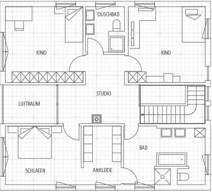

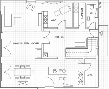

hier, 195qm!
"Lesen" kannst du zumachen und hast ein Büro.
2D Grundriss eines Hauses mit Wohnzimmer, Küche, Essbereich, Diele und Treppen.
2D-Grundriss eines Hauses mit Studio, Kinderzimmern, Schlafzimmer, Ankleide und Bad

Oh nee. Hier ist der Luftraum auch mitten im Niemandsland! ops:

Oh je, da ist so einiges aber noch im Argen, was bei einem TinyHouse ok wäre, aber nicht bei einem Haus dieser Größe.
Bei der Haustüre fällt man über die Treppe; das Tagesklo ist ein Schlauch, die Garderobe dito; der Abstellraum wird auch nur schlecht funktionieren, da zu schmal geplant; die Diele ist zwar gross aber auch nicht sinnvoll nutzbar; die Küche ebenfalls viel Fläche, aber wenig Küche; in der Verlängerung der Diele ist ein Tanzsaal - kommt da ein Konzertflügel hin? Der Zugang zum Schlafzimmer sollte über die Ankleide erfolgen. Der Luftraum ist komplett sinnbefreit; die Fenster sitzen in den Räumen im Obergeschoss auch irgendwie wahllos und auch ungeeignet für die Räume. Den Rest spare ich mir jetzt mal.

Das Fenster direkt vor Dusche ist doch Murks ?
