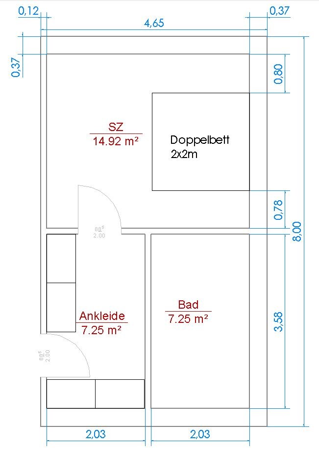

Ich finde der Grundriss bewegt sich in eine sinnvolle Richtung
KEVST
28.10.20 20:25
3 Kleinigkeiten fallen mir spontan ins Auge.
WC EG: Der Eingang zur Dusche ist mit ca. 60cm etwas schmal. 80cm sollten es schon sein.
WC OG: Der Raum für die abgetrennte Toilette ist etwas schmal. Würde da auf ca. 1m Wohlfühlbreite erhöhen.
Schlafzimmer OG: (persönliche Meinung) Fürs Wohlbefinden würde ich die Kopfseite des Bettes an die obere oder rechte Wand setzen.

Was ich noch Anmerken würden sind aber "Details" im Schlafzimmer Blick aus dem bett würde ich ein großes Fester nehmen, Analog zum EG unten. Dann habt Ihr einen tollen Ausblick zum Garten aus dem Bett.
matte
29.10.20 10:15
Gefällt mir.
Im Schlafzimmer würde ich die Möblierung anders anordnen. Das Gefühl ist nicht so toll, wenn die Eingangstüre direkt neben der Kopfseite des Bettes liegt.
Das Elternbad wird so allerdings nicht funktionieren.
Bei 2,45 Rohbaumaß bleiben ~2,40 Lichte. Da ist zwischen Badewanne und waschtisch grad mal noch ein knapper Meter Platz, eher weniger.
Auch das separierte Klo finde ich zu einengend. Würde das weg lassen.
Die Badplanung würde ich mal angehen. Wenn der Wunsch nach einem Separaten Klo so groß ist, könnte man auch überlegen, ob man nicht ein offeneres Konzept schafft, indem man Ankleide und Bad nicht so strikt trennt. Gibt da grandiose Möglichkeiten.
Man könnte bei der Ankleide an der Wand zur Treppe eine Schrankwand zu ziehen, rechts dafür nur ne Kommode hinter der die Wand nicht bis zur Decke geht, dort dann den Waschtisch mit Standspiegel, den man auch auf die Ankleideseite drehen kann.
Täte den beiden Räumen auf jeden Fall gut, wenn sie nicht mehr so schlauchartig sind.
Ist halt bisschen die Kröte, die man bei dem Grundriss schlucken muss, aber das lässt sich schön hindrehen. Der Elternbereich hat mit ~37m² jedenfalls die Größe, dass sich alles schön unterbringen lässt.
Ich würde wohl auch das Schlafzimmer verkleinern und dafür den Bereich für Ankleide+Bad vergrößern.
Die Türe zu Kind 1 würde ich mit der Badwand plan machen. dann könnte man aus dem Quadratflur vor den Kinderzimmern noch einen separaten Raum mit ner Türe zum Flur machen, so sind 2 Türen vom Allraum zu den Kinderzimmern und die Geräusche sollten nicht so stark über die Galerie übertragen werden.
Beim Kinderbad bin ich bisschen hin und Her gerissen, ob es nicht besser wäre, die Breite von 1,75 zu erhöhen und dafür die Länge zu verringern.
Aber das sind alles Detailplanungen, für nen Termin beim Bauträger finde ich das schon nicht verkehrt.
matte
29.10.20 11:09
Irgendwas stimmt da nicht. Auf was beziehen sich denn deine Maßangaben? Wollte mir grad mal über den Elternbereich Gedanken machen.
Als Grundmaße hab ich die 8x4,65m Genommen. Außenwände 36,5cm, die Wand zur Treppe als 11,5er Mauerwerk. Könnte mir vorstellen, dass das aus statischen Gründen als 17,5er Ziegel ausgeführt werden muss.
Wenn ich das jedenfalls so einzeichne, wird das alles gleich viel, viel enger.
Also entweder hast du für die ganzen Möbel und Sanitärgegenstände die falschen Maße genommen, oder deine Maßangaben stimmen nicht. Das macht die Sache nicht einfacher...
Ja, planlinks sehe ich das auch tragend werden müssen. Aber:
Carlotte schrieb:
Werden euch dann erst wieder mit den „Profi“-Zeichnungen behelligen
Das wird das beste sein. Alles (wesentliche), was vor einem Gespräch mit einem Architekten diskutiert werden sollte, sehe ich bereits gesagt.
