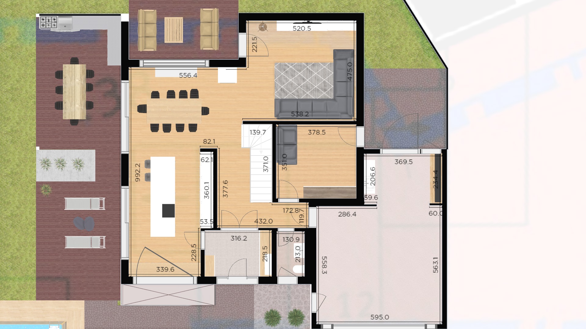

Der Rahmen gefällt uns dahingehend, da er gleich mehrere Funktionen erfüllt: Mit dem Rahmen können wir einen rechteckigen Baukörper für ein Satteldach mit Ost-West-Ausrichtung formen. Darüber hinaus können wir den Balkon, im OG gut überdachen und für Sichtschutz sorgen. Die Westsonne im OG benötigen wir nicht unbedingt (das Kinderzimmer hat ein Zimmer zum Westen hin, der Flur sowie das Schlafzimmer sollten genug belichtet sein). Kurzum, dieser Rahmen bietet sich an.
Aber du hast Recht, es ist vielleicht zu viel des Guten. Daher haben wir den Rahmen Richtung Westen im EG nun als eine halbhohe Wand geplant, um die Westsonne im Wohnzimmer zu haben:

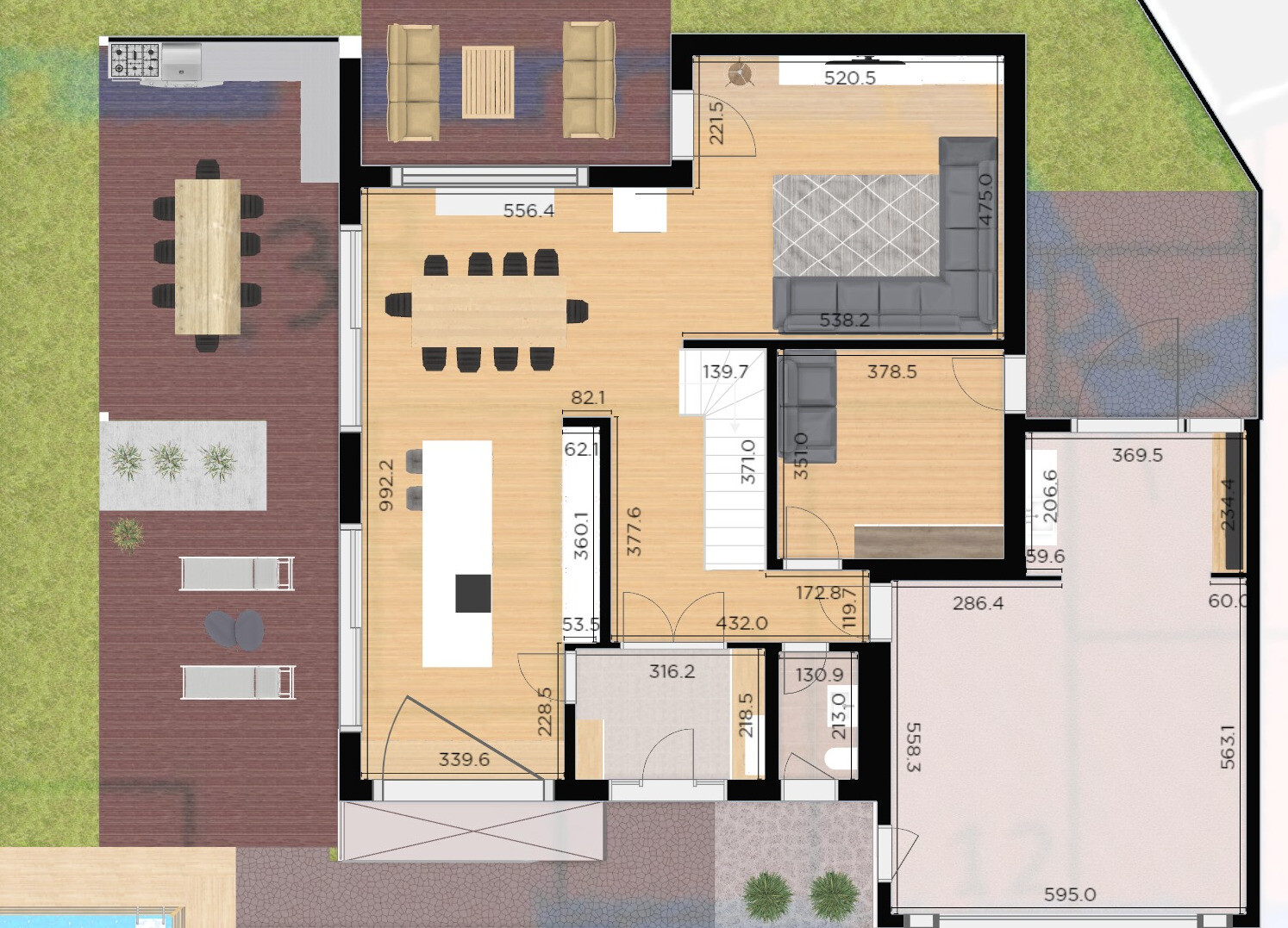

@ypg Vielen lieben Dank für deinen Input, der uns geholfen hat, einige Anpassungen anhand deiner Vorschläge vorzunehmen:
- Treppe: Gedreht, offen, halbgewendelt
- Wohnzimmer: Drehen des Sofas + Balkontür zum Westen hin (das sollte ausreichen).
- Eingangsbereich: Eine doppelflüglige Zwischentür im Eingangsbereich, da die Tür am Wohnzimmer durch die offene Treppe wegfällt
- Garderobe: Rechte Seite Sitzbank + Hochschrank. Linke Seite: Halbhoher Schrank mit Spiegel zur Schlüsselablage, etc.
Grundriss eines Hauses mit offener Küche, Insel, großem Essbereich, Wohnzimmer und Terrasse.

11ant26.04.22 22:44
Das liest sich wie der Pressetext zu einem Ausschreibungsentwurf, realiter wird man - so denke ich - das Haus jedoch in der ganzen Siedlung das SIMS-Haus nennen ;-)
Will sagen: ich halte den Versuch der Umdeutung des Bugs zum Feature für "ambitioniert" ;-)

11ant26.04.22 23:38
Mir egal, wie die ganze Siedlung das Haus nennt
Das glaube ich gern. Ich fürchte nur, Du werdest Deine Planerschaft anzweifeln, wenn es wirklich so hingestellt wird, wie Du es gemalt hast (und ein Zeichenknecht ist dabei schmerzfrei, wenn es so "bauamtstauglich" ist).
