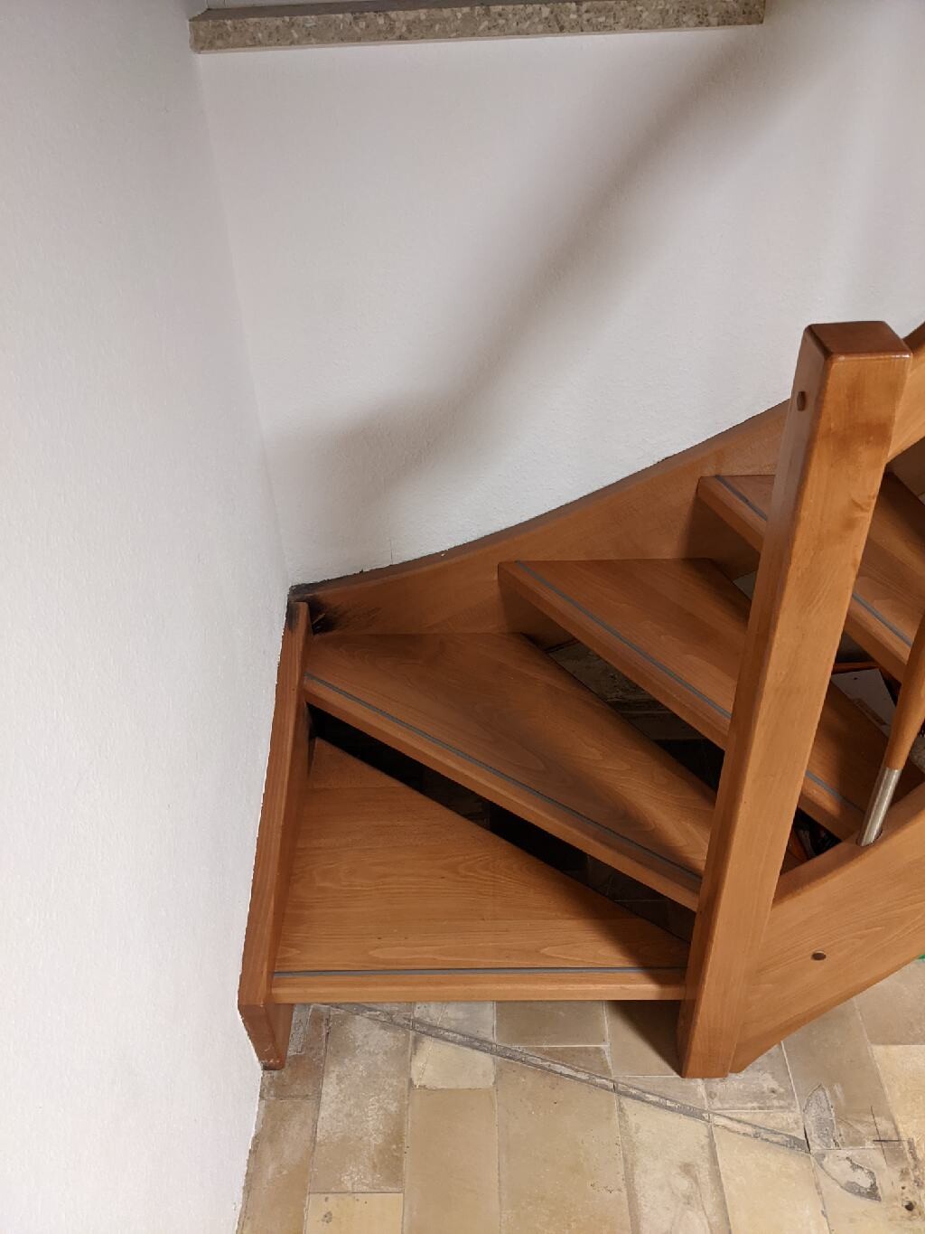

kbt09 schrieb:
Ich kenne keine 1/4 gewendelten Treppen, die bereits am orangenen Strich aufhören, sondern sie gehen noch ca. eine Stufentiefe in die Austrittsrichtung
Also ich kenne sowas aus meinem Keller:
Holztreppe mit Geländer im Innenraum, Eckbereich an weißer Wand, Fliesenboden sichtbar.
Ob das nun schön und bequem ist

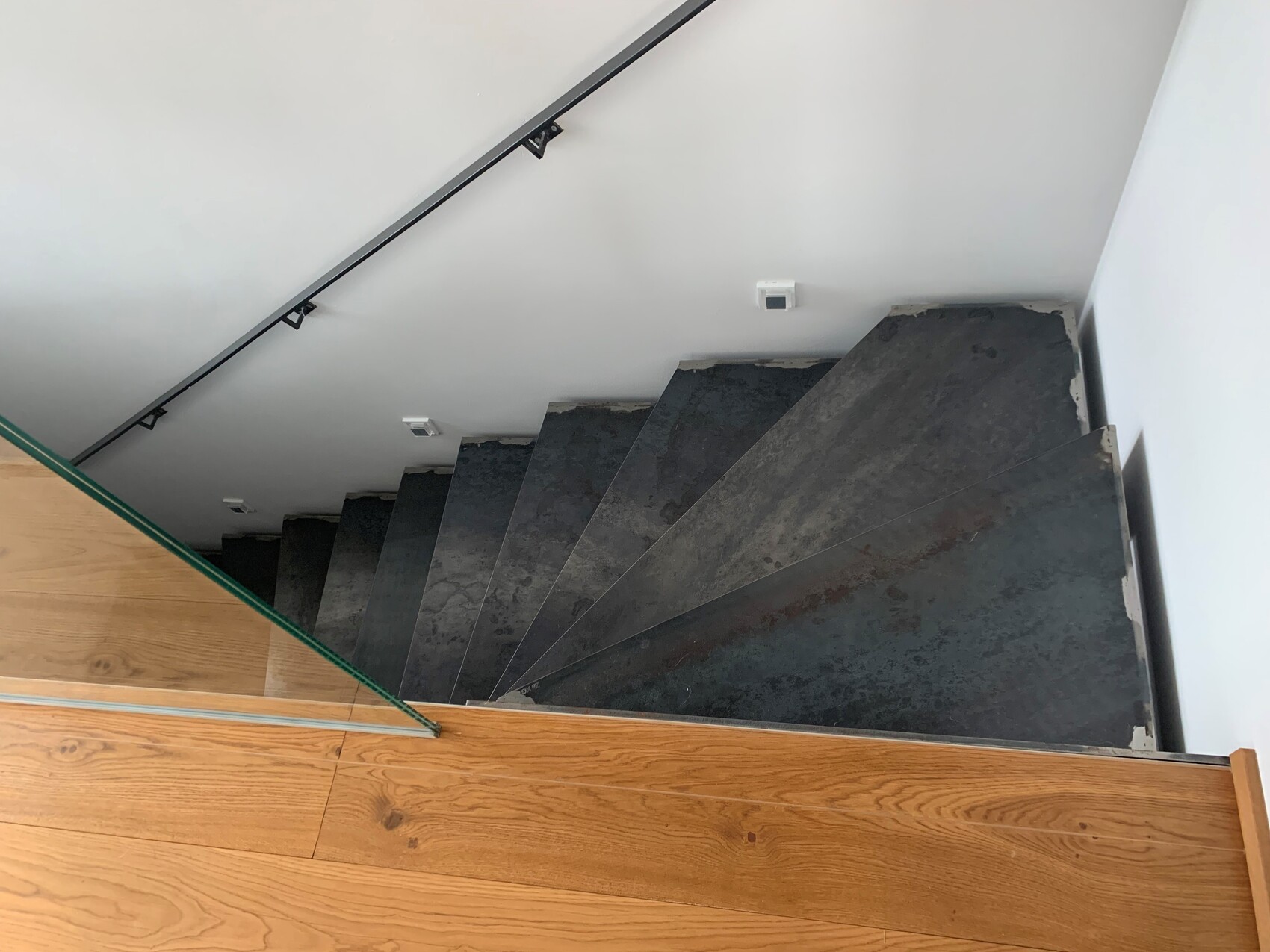

Würfel*27.04.22 13:21
kbt09 schrieb:
.. mit 125 cm Breite meine ich den orange markierten Eckstummel, den du ja auch hast
Und dieses um die Ecke ziehen ist in der Grundrisszeichnung bei der Kellertreppe von nicht berücksichtigt und würde aber den Bereich bei der schrägen Wand noch enger machen.
Ich meinte meine Kellertreppe. Die hat keine Extraecke und ist wirklich bequem zu gehen.
