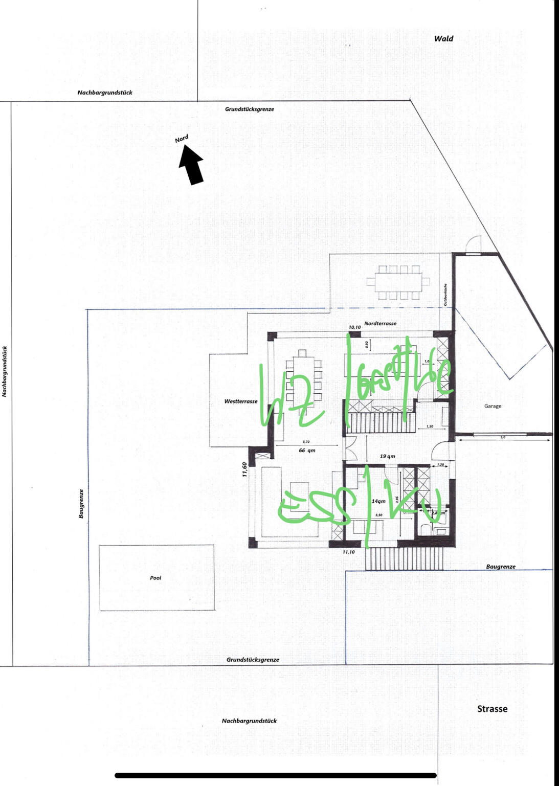

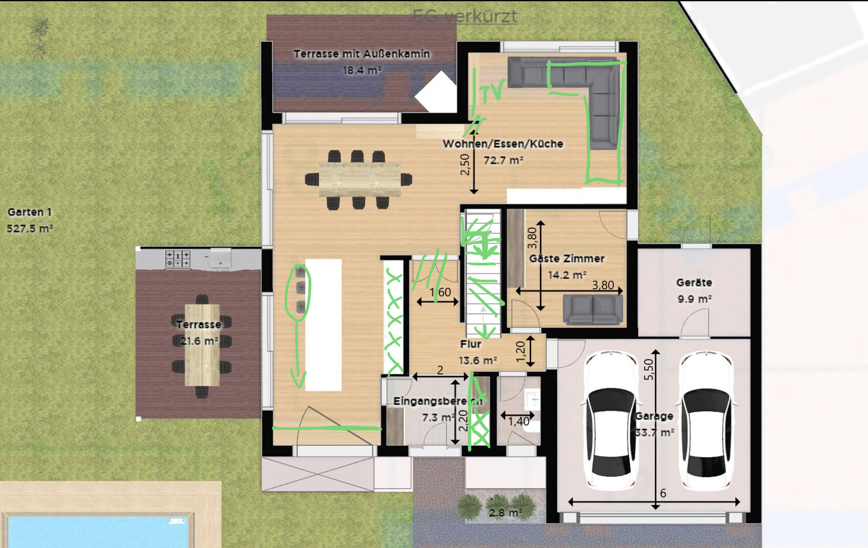

Ich werde nachher zu Hause mal einskizzieren, wie ich es meine
So meine ich es.. (hab mal eine alte Planung bedient)
Grundriss von oben: Wohn-/Essbereich mit Küche, Terrasse, Garten, Gästezimmer, Garage.
zum Rest als das Geradebiegen des Flures/Essbereiches/Schrägwand möchte ich mich nicht äußern, da ich eine andere Ausrichtung bevorzuge und nicht mit den anderen konform gehe.
Grundriss eines Hauses mit West- und Nordterrassen, Garage, Pool und Nordpfeil
kbt0923.04.22 00:23
Mit der grün beschrifteten Variante kann ich mich auch anfreunden 😉

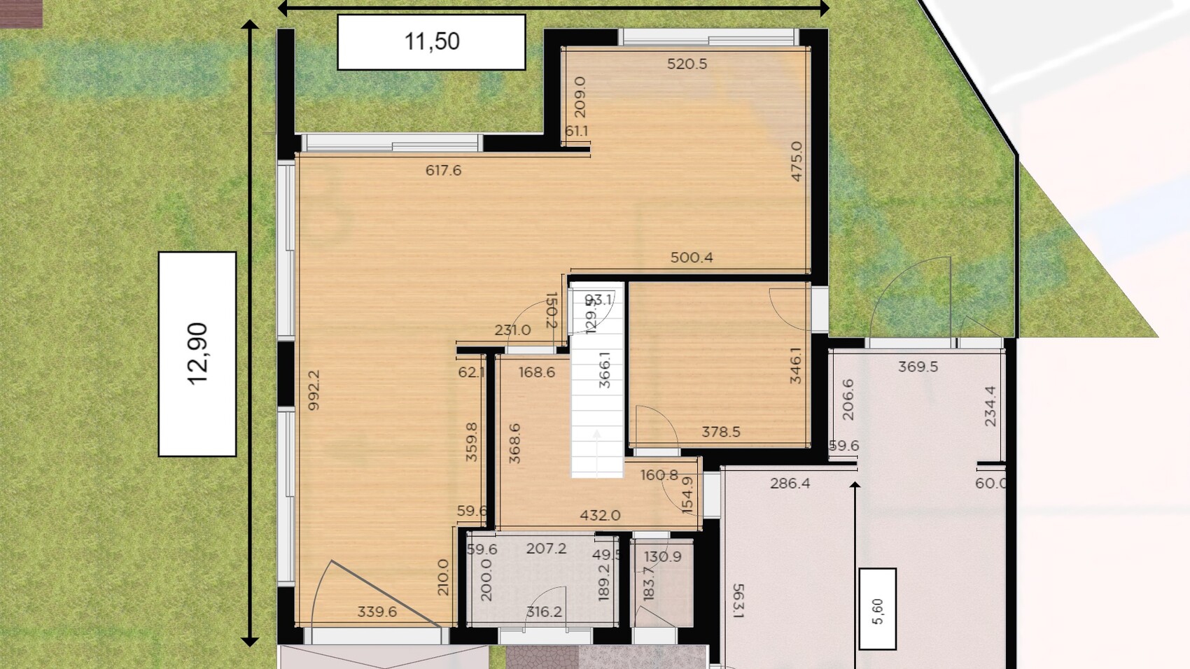

Erstmal der Grundriss mit richtigen Bemaßungen:
Grundriss eines Wohnhauses mit mehreren Räumen, Treppenhaus und Gartenbereich.
@kbt: Ich glaube, dass @Würfel* nicht die extra Aussparung im OG meint, sondern vielmehr das der Kellerabgang solch eine Aussparung nicht benötigt:
