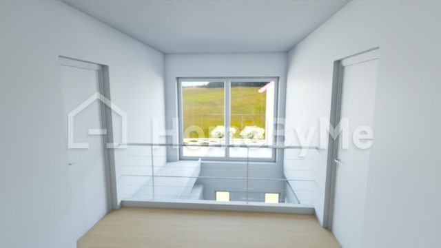

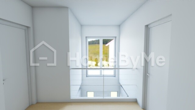

Wenn du von oben runter auf die Galerie schaust, dann würdest du ohne die ausgesparte Duschecke die Oberplatte des Garderobenschranks sehen. Daher die Wand in dem Bad, die weiter nach planlinks geschoben wurde.
Bitte stell Dir den Blick von der Treppe oben (Galerie) auf das Fenster vor. Hast Du die 3D-Ansicht? Dann einfach mal neben die Treppe oben stellen und gerade aus sehen. Das müsste (nach meinem Empfinden) recht unharmonisch aussehen. Dagegen würde mich die Oberseite der schränke weniger stören.

Bitte stell Dir den Blick von der Treppe oben (Galerie) auf das Fenster vor. Hast Du die 3D-Ansicht? Dann einfach mal neben die Treppe oben stellen und gerade aus sehen. Das müsste (nach meinem Empfinden) recht unharmonisch aussehen. Dagegen würde mich die Oberseite der Schränke weniger stören.
Du sprichst den richtigen Punkt an. Zu Hause hatten wir schon diesbezüglich Diskussionen... Meine Frau stört dann die Staubfläche und Optik oberhalb der Schränke. So sehen beide Optionen aus:
Heller Innenflur mit Fenster am Ende, Glasgeländer und Türen links und rechts.
Heller Innenflur mit Glasgeländer, offener Treppenbereich und Fenster mit Landschaftsausblick.

Eine Möglichkeit im OG wäre noch auf die Galerie zu verzichten und dorthin das Kinderbad zu platzieren, so wie es @Würfel* auch vorgeschlagen hatte. Kinderzimmer wären dann dafür jeweils um 3qm größer.
K a t j a06.02.22 23:28
Statt Luftraum Kinderbad und Abstellen dafür weglassen für Licht im Flur oben.
