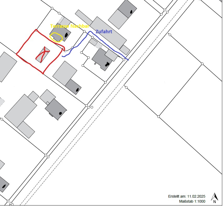

ᐅ Feedback zum 1. Grundrissentwurf (Einfamilienhaus, Stadtvilla, Keller + 2 Vollgeschosse)
Erstellt am: 29.03.26 20:57
Messi_37Servus zusammen,

Messi_37 schrieb:
Persönliches Preislimit fürs Haus, inkl. Ausstattung: 750kGanz zentrale Frage: Was ist hier alles mit drin?
Schlüsselfertig?
Baunebenkosten?
Schlüsselfertig mit Baunebenkosten wird das ein Millionenprojekt.
Eigenleistungen können das reduzieren.
Werden Baunebenkosten nicht dazu gerechnet, kann das auch noch gut gehen. (Geld für die Baunebenkosten muss man dennoch haben.)
Insgesamt fürchte ich jedoch, dass ihr mit dem Budget nicht hinkommen werdet.

Messi_37 schrieb:
ehrliches Feedback!Mir fallen einerseits so ein paar Kleinigkeiten auf. Beispiel:
- Fenster im Treppenhaus würde ich breiter planen (nur dadurch kommt Licht in den Flur).
- Speisekammer ist so, wie sie geplant wurde, wenig zielführend (Küchenschränke dort würden insg. mehr Stauraum bringen als die zurzeit geplante Speisekammer)
Dann gibt es leider einige große Punkte, die mir Bauchschmerzen bereiten.
- bereits genannt: Budget. Keller + Garage + Haus in der Größe wird mit Baunebenkosten, sofern ihr die Erde nicht auf eurem Grundstück unterbringen könnt und eine Menge Eigenleistungen dazu kommen, das Budget sprengen.
- die Kinderzimmer haben durch ihre Platzierung sehr unterschiedliche Wertigkeiten. Das Haus wirkt auf mich "von unten nach oben" und "vom Auto zum Menschen" geplant. Dabei finde ich die Planung selbst (vom Budget abgesehen) gar nicht so schlimm. Bis dann so Probleme wie die Raumpositionierung auftauchen.
Ich würde es so machen:
- mit der Planung im OG anfangen (davon wird dann die Treppenposition abhängen)
- Kinderzimmer entweder nach planunten oder planlinks planen. Die restlichen Räume (Eltern, Bad, Ankleide) in die Nord- und Ostbereiche.
- hierdurch wird sich sicher die Treppe verschieben.
- im EG sind aktuell gut 16m² Flur. Dazu lässt sich nur der Windfang-Teil noch für etwas nutzen, der Rest ist reine Verkehrsfläche. Da würde ich dann (nach Verschiebung der Treppe) auch schauen, ob sich das nicht mit entsprechend positionierter Eingangstür anders regeln ließe.
- prophylaktisch würde ich eine Möglichkeit planen, wie der Hauswirtschaftsraum im Falle eines Wegfalls des Kellers ins EG verlegt werden kann.

Fragen wir mal so: bevor wir kritisieren:
Wo ist denn die Erschließung oder/und wo ist die Zufahrt?
Der Eingang ist jetzt auf der Südseite, eigentlich blöd. Allerdings wäre die Ausrichtung des Hauses bzw. Der Räume im EG, wenn es denn so steht, wie ich denke, schon relativ gut.
Auch der Entwurf ist ausbaufähig. Bei mir würde wieder nichts stehen bleiben. Noch nicht einmal der Keller.
Allerdings würde ich bei dem Wohnungsflur anfangen. Der tut einem Einfamilienhaus gar nicht gut.
Nochmal zum Keller: wozu soll der gut sein? Warum ist er unverzichtbar?
Bei 1000qm Grundstück würde ich diesem Geschoss keiner Träne hinterherjammern. Schicken Zwischenbau zw Garage und Haus und es könnte ein schönes funktionelles Haus werden. Später ein toller Schuppen, halb Sauna, halb Werkbank. Alles bezahlbar und vieles möglich. Mit staubigen Keller ist man da natürlich in der Planung etwas lustlos.
Euch ist bewusst, dass da 50qm an Terrassenfläche überbaut werden? Ihr mögt es nicht hell oder einen Blick in den Garten und ein Stück Himmel sehen? Braucht Ihr Dunkelheit und deshalb den Grufte-Keller?

Noxmortana29.03.26 23:20Aus dem Servus schließe ich Bayern, das lässt mich leider ebenfalls fürchten, dass das Budget (in der Annahme schlüsselfertig ohne Eigenleistung und Ausstattung/Küche mit im Budget) nicht ganz reichen wird - falls doch, interessiere ich mich brennend für den GU oder baubegleitenden Architekten! 😉
Das Problem der Speis in Zahlen verdeutlicht: ca. 2,8m² und laut Maßen am Rand ist sie ca. 2,8m lang, also 1m breit => mind. 70cm Wegfläche (was schon schmal ist!), bleibt gerade mal ein 30cm Regal über knapp 2,8m Länge. Kein Platz für Tiefkühlschrank etc.! Stattdessen könnte man Hochschränke an der planrechten Küchenwand von der Tür ab stellen, das wären über 3m mit 60er tiefen Schränken und die Freifläche zwischen den U-Schenkeln wäre deutlich großzügiger - lediglich der Kühlschrankstummel des jetzigen U müsste weichen, würde aber in der langen Schrankwand sicher noch ein Plätzchen finden und trotzdem wäre mehr Stauraum geschaffen, als eine so geschnittene Speis bietet...
Was mir noch für ein Gedanke kommt: auf eurer Wunschliste stehen Duschbad und spätere Schlafmöglichkeit im EG; ist denn letzteres noch aktuell, wenn eh das Duschbad fehlt? Ansonsten könnte Büro/Gästezimmer ja vielleicht ins OG, wo "Platz über" ist oder vielleicht sogar in den Keller, dann könnte sich das gesamte Haus etwas verkleinern...
Allerdings halte ich bei mehr als 2 Personen eine 2. Dusche im Haus auch nicht für übermäßigen Luxus, da würde ich mir überlegen, ob das vielleicht nicht doch irgendwo passen könnte...

Wo ist denn die Erschließung oder/und wo ist die Zufahrt?ich lade hierzu nochmal ein Bild hoch
Nochmal grundsätzlich warum die Planung so ist wie sie aktuell ist:
Mit der Garage auf der rechten Seite wollten wir eine Art Sichtschutz (u.a. für den Eingangsbereich) schaffen, da direkt an der Grenze die Terasse/Wintergarten vom Nachbar ist. Und das Haus sollte jedoch möglichst weit rechts Richtung Nachbar, um eben möglichst viel vom Garten (Süd/West) auf der linken Seite nutzen zu können.
Euch ist bewusst, dass da 50qm an Terrassenfläche überbaut werden? Ihr mögt es nicht hell oder einen Blick in den Garten und ein Stück Himmel sehen? Braucht Ihr Dunkelheit und deshalb den Grufte-Keller?Haha 😀
