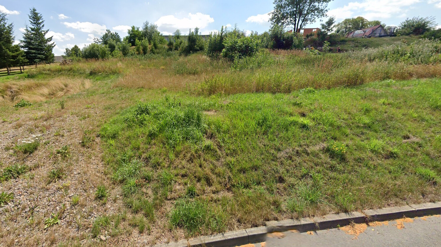

Der Auszug aus der Flurkarte ist zwar sehr klein. Aber ist es sicher, dass es sich um Bauland handelt? Mich irritiert der wahnsinnige Hang, noch dazu das Rückhaltebecken. Nachbarbebauung ist auch nicht vorhanden?
Bei Par 34 muss man sich an die vorhandene Bebauung orientieren. .
Gibt es einen größeren Ausschnitt bzw mal ein Screenshot aus Maps?

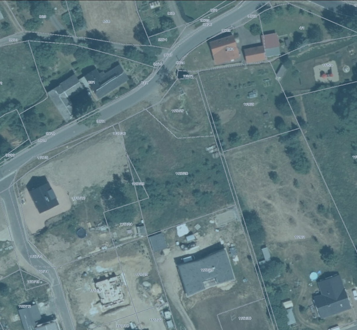

hanghaus2023 schrieb:
Wem gehört denn der Streifen zwichen Grundstück und Strasse?
Gibt es schon einen Plan vom Vermesser?
Dieses Flurstück gehört zur öffentlichen Straße. siehe Luftbild im Anhang.
Es gibt bisher einen sehr groben Höhenplan vom Bodengutachten von 2021 welches uns zur Verfügung steht. Vermesser möchten wir erst beauftragen sobald/sofern es zum Notartermin kommt.
Es handelt sich um ein Grundstück in einem kleinen Neubaugebiet mit 8 Grundstücken ohne Bebauungsplan. Von Sattel- über Walm- und Flachdach und 1 bis 2½ Geschosser ist alles vorhanden.
Das Grundstück ist von öffentlicher Hand als Baugrundstück beschrieben und befindet sich auch im Innenbereich.
Das Rückhaltebecken ist für den kleinen Dorfbach notwendig wegen der zusätzlichen Versiegelung der 8 Grundstücke.

Ich sehe das Ungewisse in dem Hang, der uns nicht greifbar ist. Du hast da zwar einen Schnitt, aber anscheinend sehr verkürzt dargestellt. Was ist, wenn man sich den mal tatsächlich in ganzer Länge aufzeichnet und ausrechnet, was man so an Erdbewegungen bzw Abtragungen aufwänden muss. Wieviel Kubik müssen bewegt werden, um überhaupt eine kleine reelle plane Fläche im Garten zu bekommen. An der Grundstücksgrenze kann ja ruhig ein Wall entstehen, aber etwas Grund will man ja schon begehen und beackern können. Auch die Kinder wollen auf ebener Fläche spielen und nicht nur eine Rodelbahn im Winter nutzen.
Wieviel Wälle muss man in welcher Höhe abfangen? Das kann finanziell richtig weh tun. Was sicher ist: die nutzbare Fläche wird sehr schrumpfen. Zum Schluss könnt Ihr froh sein, ebene Rasenfläche in der Größe zu haben, die auch ein Grundstück von 500qm hat.
