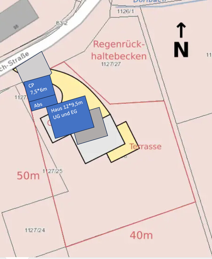

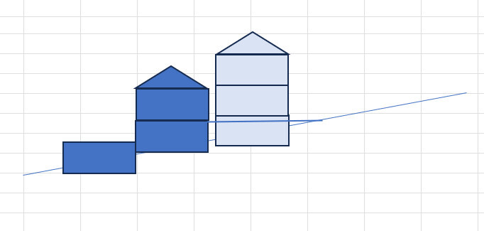

Um eher mit dem Budget hinzukommen, ohne Keller. Ich habe mal die 18% Gefälle angenommen.
Lageplan: Haus mit Terrasse, Regenrückhaltebecken, blaue Bauteile (CP 7,5×6 m).
Diagramm mit blauem Liniendiagramm und gestapelten Balken in drei Gruppen, zunehmende Höhe

Boman19 schrieb:
9m Nordhang auf 50m Länge
hanghaus2023 schrieb:
Auf dem Foto sieht es gar nicht so steil aus.
Hm. . Ist es nicht tatsächlich eher so, dass vorn und ganz hinten die extremen Steigungen sind und mittig „nur so„ PmD 2 Meter auf 30 Meter Grundstückstiefe?

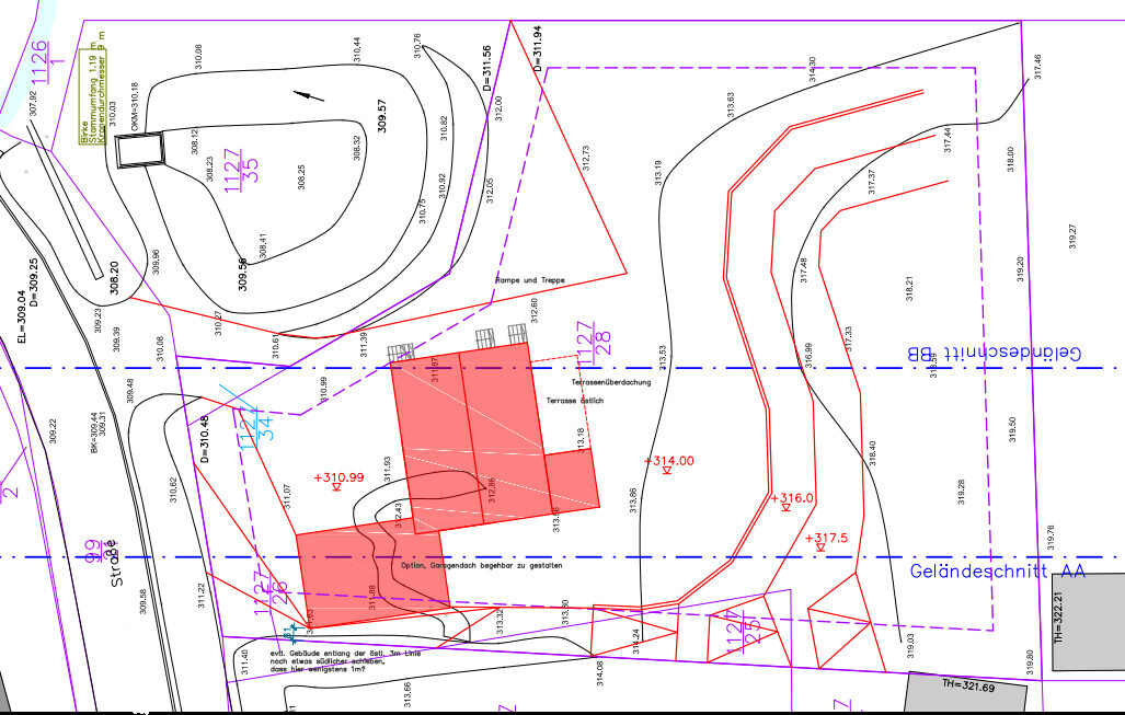

Den Lage- und Höhenplan haben wir in Auftrag gegeben, um die weiteren Planungen vorzubereiten. Details folgen.
Die Einfahrt kann aufgrund bestehender Wasserleitungen nicht wie ursprünglich geplant umgesetzt werden. Stattdessen wird sie im Nordosten des Grundstücks realisiert.

Dann warten wir mal auf den Lageplan mit den tatsächlichen Höhen. Bitte die Wasserleitung einzeichnen.

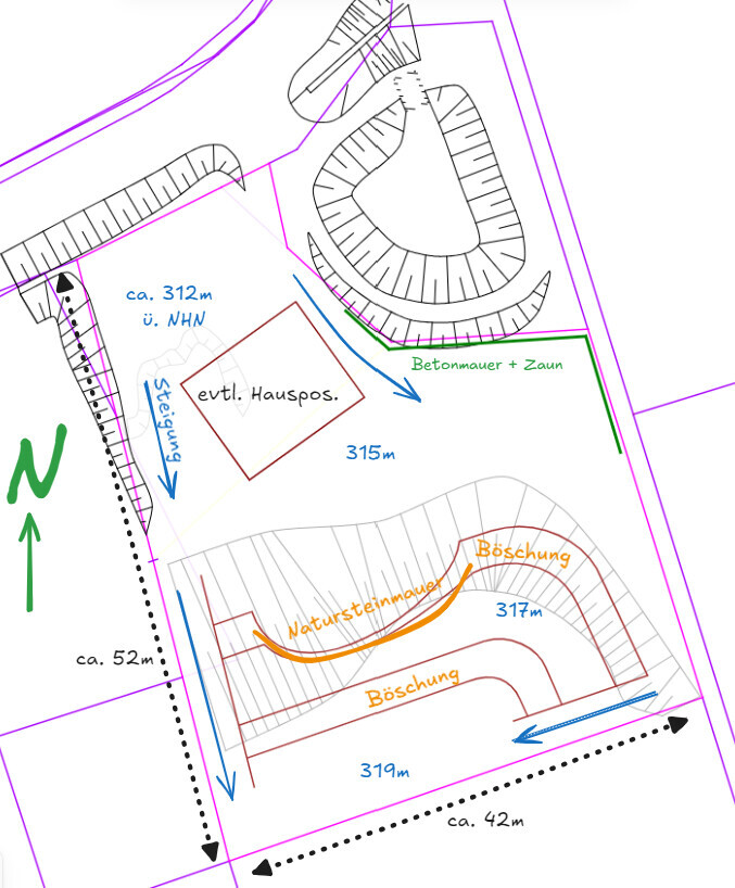

hier ein kurzes Update von uns (im Vergleich zu den vielen Zwischen- und auch Rückschritten, die wir schon gemacht haben).

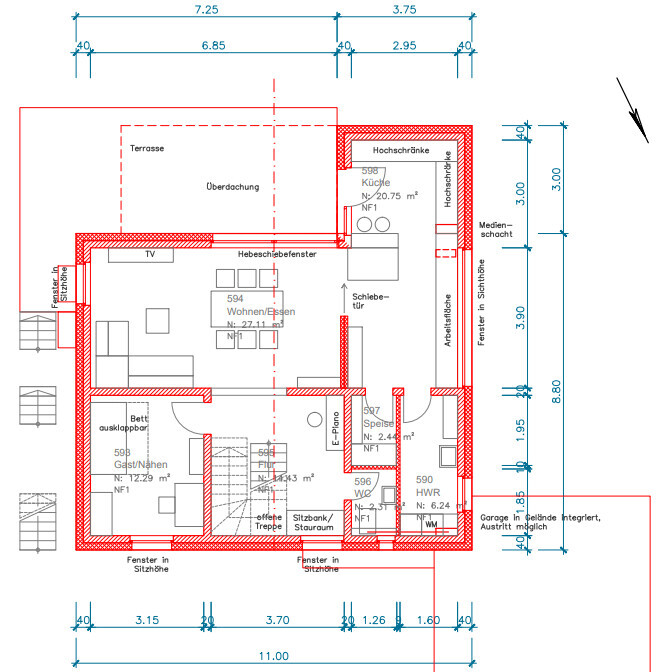

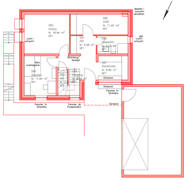

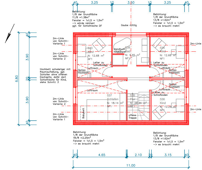

Anbei eine grobe Skizze mit den geplanten Geländemodellierungen und einem Vorentwurf.
Das Dachgeschoss entspricht noch der gespiegelten Variante aus einem früheren Stand – hier gab’s von unserer Seite keine Änderungswünsche.
Fassade, Möblierung, Garagengröße und Detaillage auf dem Grundstück sind noch nicht berücksichtigt.
Was uns gut gefällt:
  • Im Keller: die großzügige Garderobe und die sinnvolle Unterteilung der Wohnräume.
  • Im Erdgeschoss: dass der Hauswirtschaftsraum untergebracht werden konnte und, dass die Küche möglicherweise abgetrennt werden kann.
  • Treppenhaus und Flur sind für uns die perfekte Kombination aus Abgrenzung und Alltagstauglichkeit.
Ein kleiner Wehrmutstropfen:
Der Wohn-/Essbereich fällt für unsere 5- bis 7-köpfige Familie nicht besonders groß aus – das beschäftigt uns noch.
Wir freuen uns wie immer auf euer Feedback, eure Tipps und Hinweise auf mögliche Stolpersteine!

hanghaus2023
11.09.25 06:30
Bitte die Schnitte vom Gelände nachliefern.
