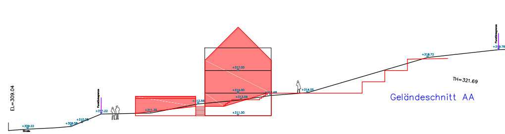

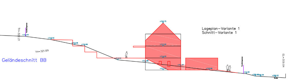

hanghaus2023 schrieb:
Bitte die Schnitte vom Gelände nachliefern.
Ist angehängt. Bitte nicht wundern, die Schnitte liegen mir nur von einem früheren Stand vor. Der Küchenanbau zum Beispiel fehlt da noch.

Fenster nach Süden rücken und die Treppe nach Norden. Die Treppe kann dann dichter ans Haus, dann hast PLatz zum modellieren.
An sonsten scheint der Platz vom Haus recht gut geplant. Die Steigung zur Garage sollte mit ca. 15% machbar sein. Der Aushub des Kellers wird mMn voll zur Modellierung im Norden verwendet. Hier macht der Keller wirklich Sinn. Zu den Grundriss sag ich mal nix da gibt es hier Leute die das besser beurteilen können.
So ist es nun auch im neuen Zwischenstand geplant. Danke dir.
Danke auch für die Einschätzung zum Gelände. Eventuell kommt das Haus noch ca. 30cm höher und ca. 1m von der Straße weg in Richtung Süden. In der Voraussicht mehr Bodenaushub im Garten unterzubringen.
