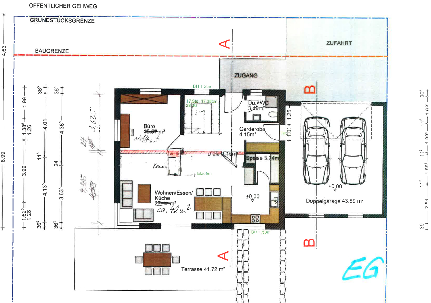

Danke für eure Beiträge, der Focus liegt momentan wirklich auf dem EG und hier vor allem auf dem WZ/Büro.

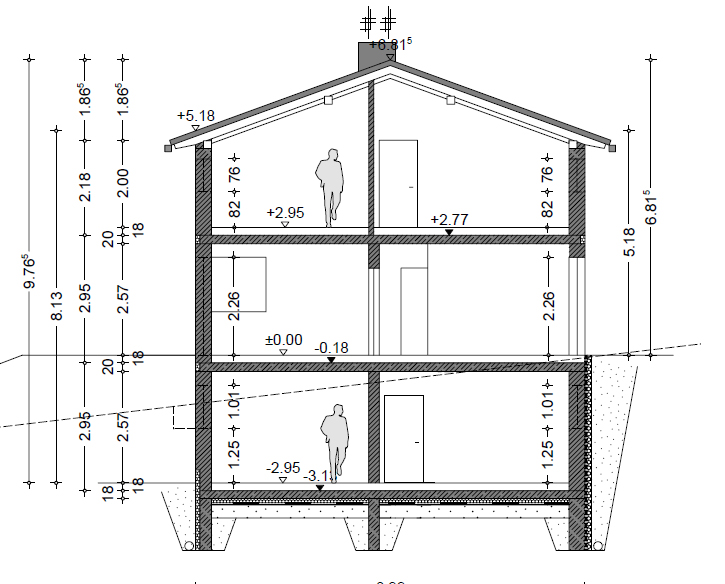

Im Anhang noch die Raumhöhen.

Die Eingangssituation umzugestalten, um sie kompakter zu fassen und die gesonderte Garagen-Zwischentür weglassen zu können, finde ich eine gute Idee.
Im wesentlichen finde ich keine greifbaren Kritikpunkte, aber hoch unglücklich bin ich in beiden Varianten mit der Eßzimmermöblierung, die jeweils im Weg desjenigen steht, der zwischen Wohnzimmer und Kochbereich unterwegs ist. Die anderthalb Quadratmeter Mehrbedarf der Treppe mit Podest statt Wendelung finde ich nicht dramatisch.
Ich glaube, ich würde hier eher einen eigenständigen Alternativentwurf versuchen als an den hier gezeigten Entwürfen herumzuverbessern. Wirklich schlecht sind sie nicht, aber von einem bißchen Eßtischherumschieben verwandeln sie sich dennoch nicht plötzlich in George Clooney

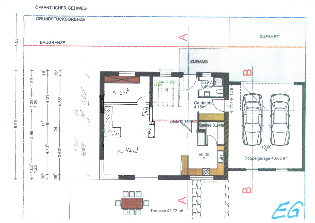

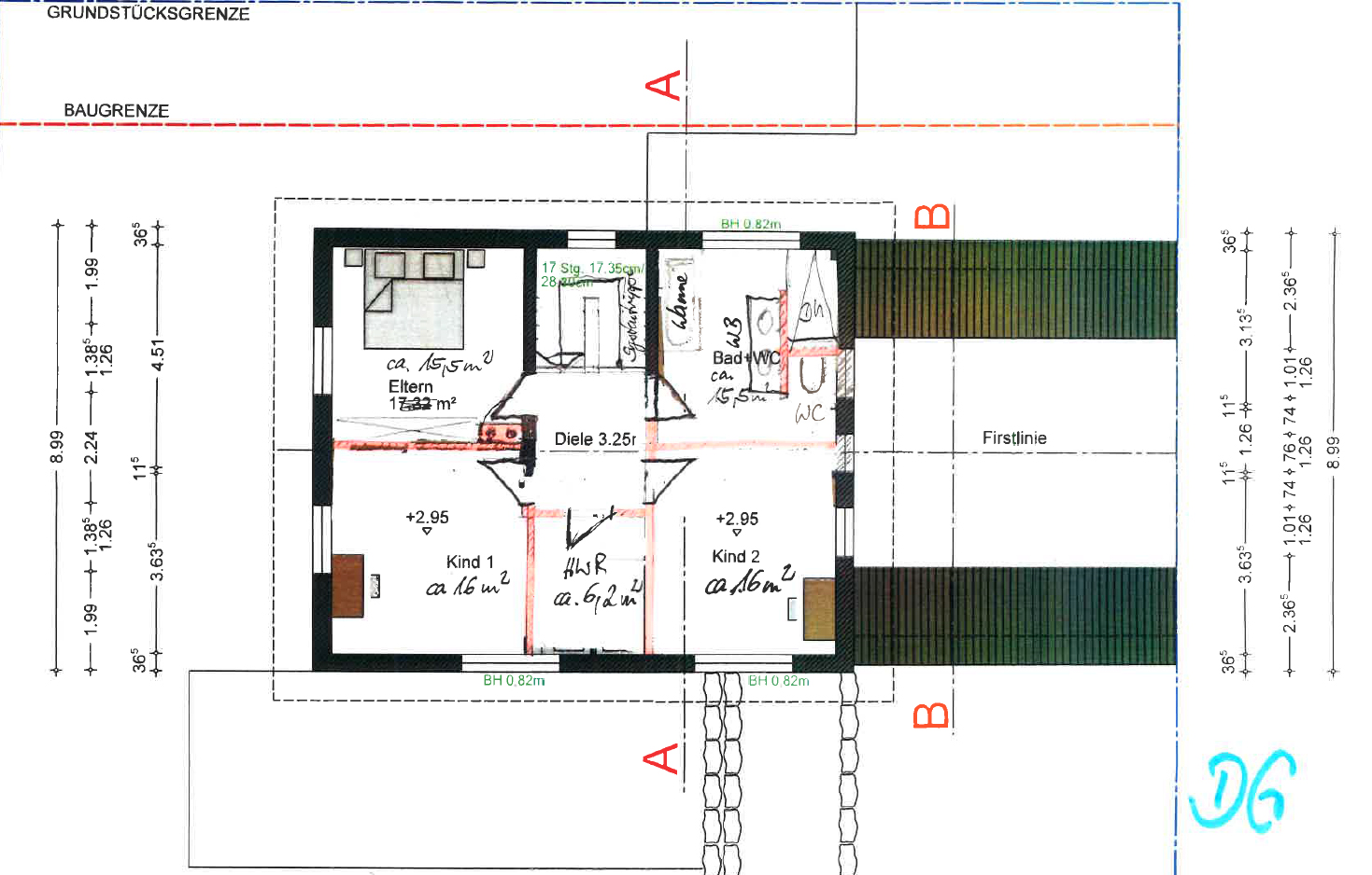

*Update*
Gestern kamen neuen Skizzen aufgrund unserer Änderungswünsche - es geht hier nur um die Raumaufteilung, Fenster wurden bspw. nicht berücksichtigt.
Ich finde das OG mittlerweile recht gelungen. Die Raumaufteilung erscheint mir sinnvoll, das Bad entspricht unseren Vorstellung und der Hauswirtschaftsraum passt auch gut ins Bild. Nur den Kamin müssen wir noch aus dem Schlafzimmer rausbringen, sonst schränkt er die Breite des Schrankes ein.
Das EG ist auch ein echter Fortschritt in unseren Augen, vom Platz her ist jetzt etwas mehr möglich.
Aber da wir hier - zumindest mit der vorhandenen Wohnzimmermöblierung - nicht wirklich hinkommen, habe ich jetzt selber noch etwas "dreingepfuscht" (EG 4 neu):
Das Büro bzw. den Raum komplett zu streichen, wäre unserer Ansicht nach übertrieben, dann geht das "L" schon in Richtung 55 - 60 m². Also bleibt nur der Zugang direkt übers WZ, so dass ich den Raum entsprechend skizziert habe. Ehrlich gesagt finde ich den Weg nicht allzu unvorteilhaft. Ich hab abends gern nen Rechner in der Nähe, wenn ich noch was arbeiten will. Meine Frau ist gleich neben an, aber es besteht trotzdem eine gewisse räumliche Trennung. 8-9 m² reichen ja vollkommen aus um das vorhandene Büromobiliar unterzubringen.
Mit dem Kaminofen müssen wir uns noch ein paar Modelle anschauen bzw. tüfteln wie wir den Schornstein am besten nach oben durch gehen lassen. Wir haben uns erst ein Systemmodell angeschaut, das bspw. mit ca. 1,20 x 71 m als kleiner Raumteiler (grob skizziert) mit integriert werden kann. Das Ding kann natürlich auch genausogut gedreht werden - ich muss nicht zwingend vom Sofa aus ins Feuer blicken können (machen wir bei unserem aktuellen Kachelofen auch nicht).
Ob man das Eckfenster lässt hängt dann von der Möblierung ab. Hinter die Couch könnte man so noch ein normales Fenster einplanen. Mit dem Esstisch wären wir auch nicht mehr so sehr eingeschränkt was die Platzierung angeht. Hier werden wir uns nochmals mit dem Küchenplaner besprechen, vlt. wäre jetzt auch wieder eine Eckbanklösung möglich.
Was haltet ihr von dieser Aufteilung? Was spricht dagegen das Büro so zurecht zu stutzen (außer es gleich ganz streichen zu können)?
Würdet ihr die Treppe dann noch verändern? Den Kücheneingang kann man evtl. auch noch leicht verschieben.
Die Dusche soll wie gesagt im EG gestrichen werden, da würde ich dann eher noch nen halben Meter streichen und der Diele zu Gute kommen lassen.

Es wäre hilfreich, wenn auf jedem Grundriss immer schön der Nordpfeil mit darauf ist, dann muss man nicht erst immer zurückblättern .
Hmm .. in EG4-neu ... da erhältst du planunterhalb des Wohnbereiches einen relativ schmalen (280?) breiten Bereich für den Esstisch. Ich finde es recht unpraktisch zur Möblierung. Vor allem, ein Esstisch wird immer irgendwie vor dem Terrassenzugang landen.
OG .. wo ist die 2m-Linie vom Dach? Ich fürchte, die Dusche ist so nicht zu betreten. Reicht der Kleiderschrank im Elternschlafzimmer?
