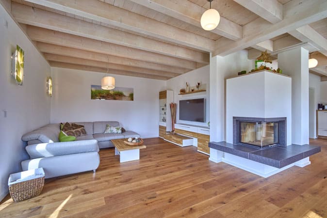

Und hier kommt uns jetzt das WZ und auch der Kamin etwas in die Quere. Denn müssen wir noch mehr ums Eck platzieren. Die Lösung hier gefällt uns richtig gut, wobei wir ein etwas kleineres/einfacheres Modell ins Auge gefasst haben:
Helles Wohnzimmer mit Kamin, Holzfußboden, Sofa, Couchtisch und TV-Bereich.
