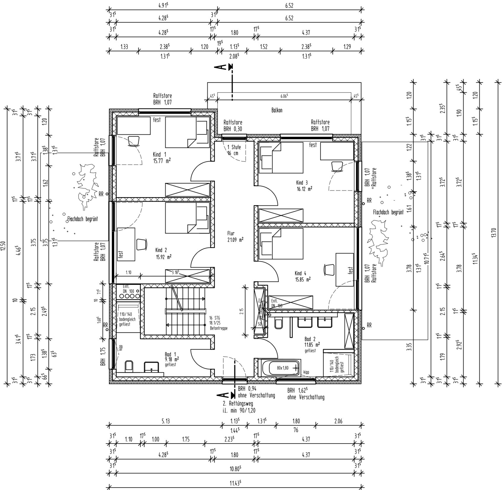

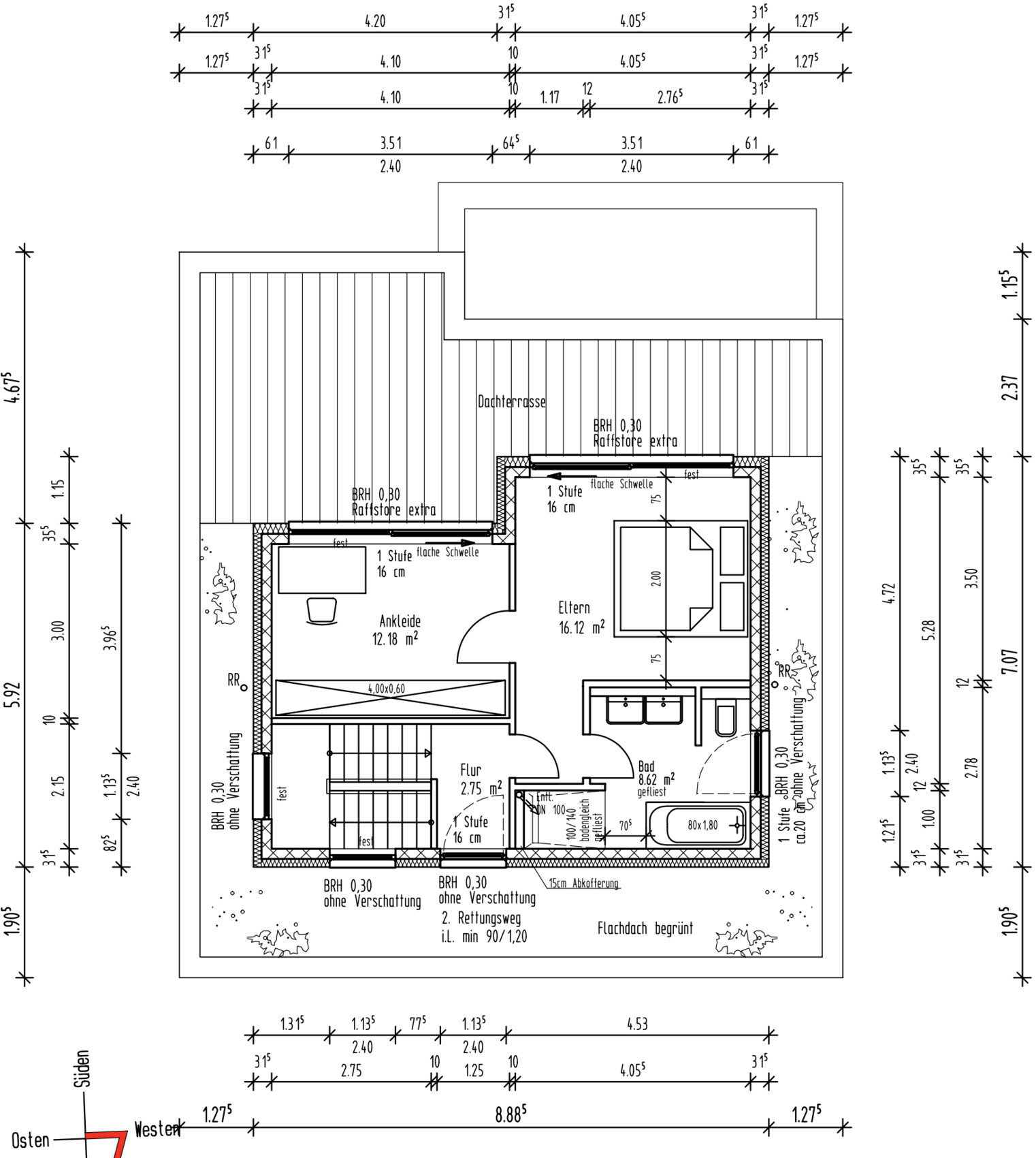

StephanM04.09.21 12:27

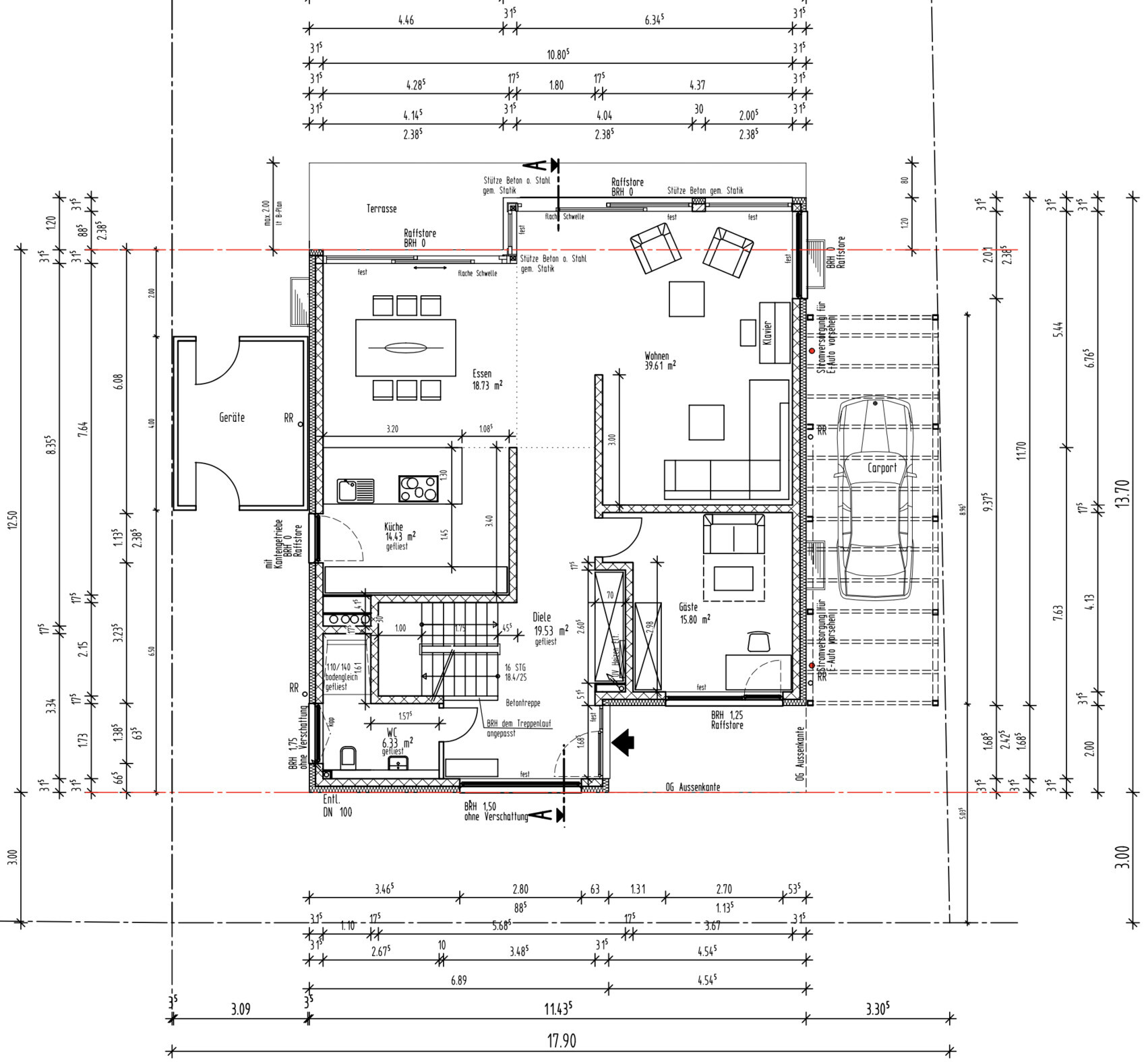

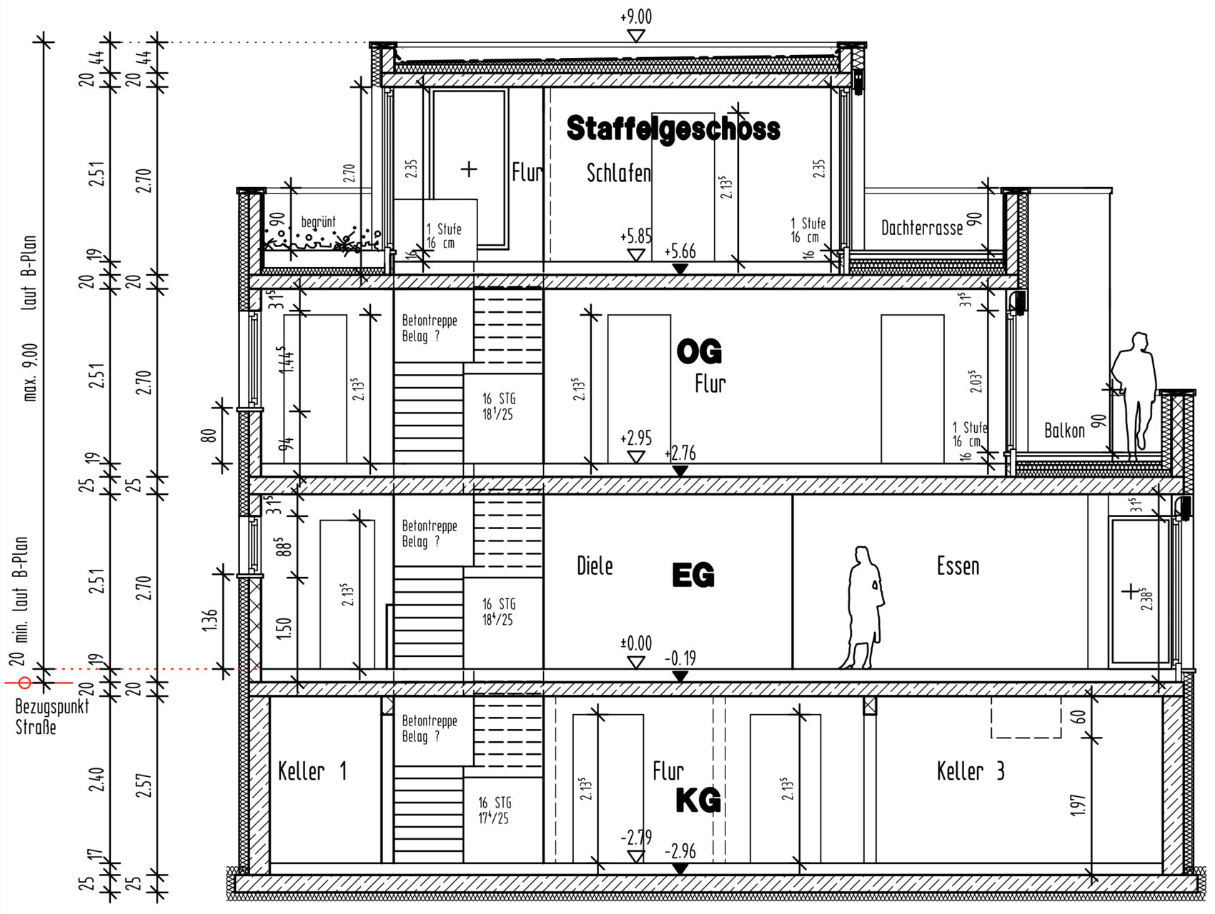

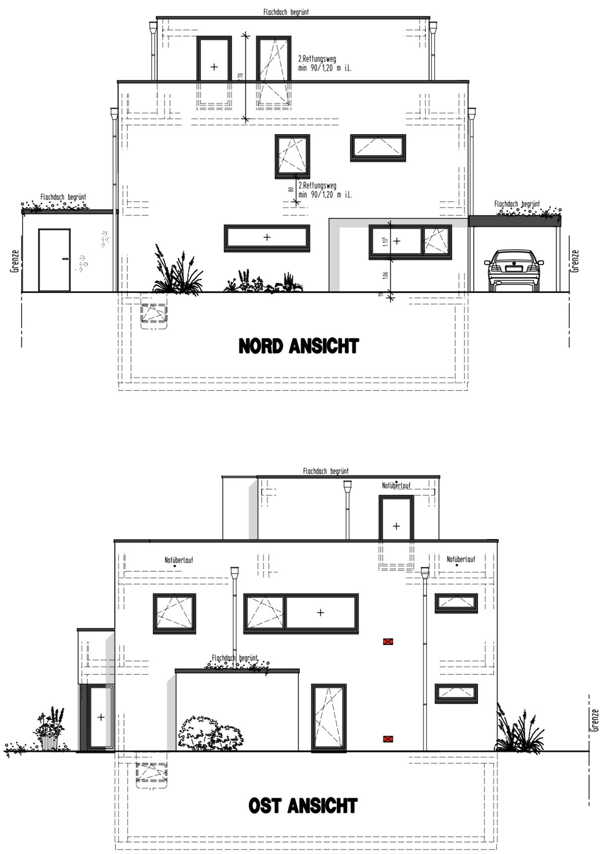

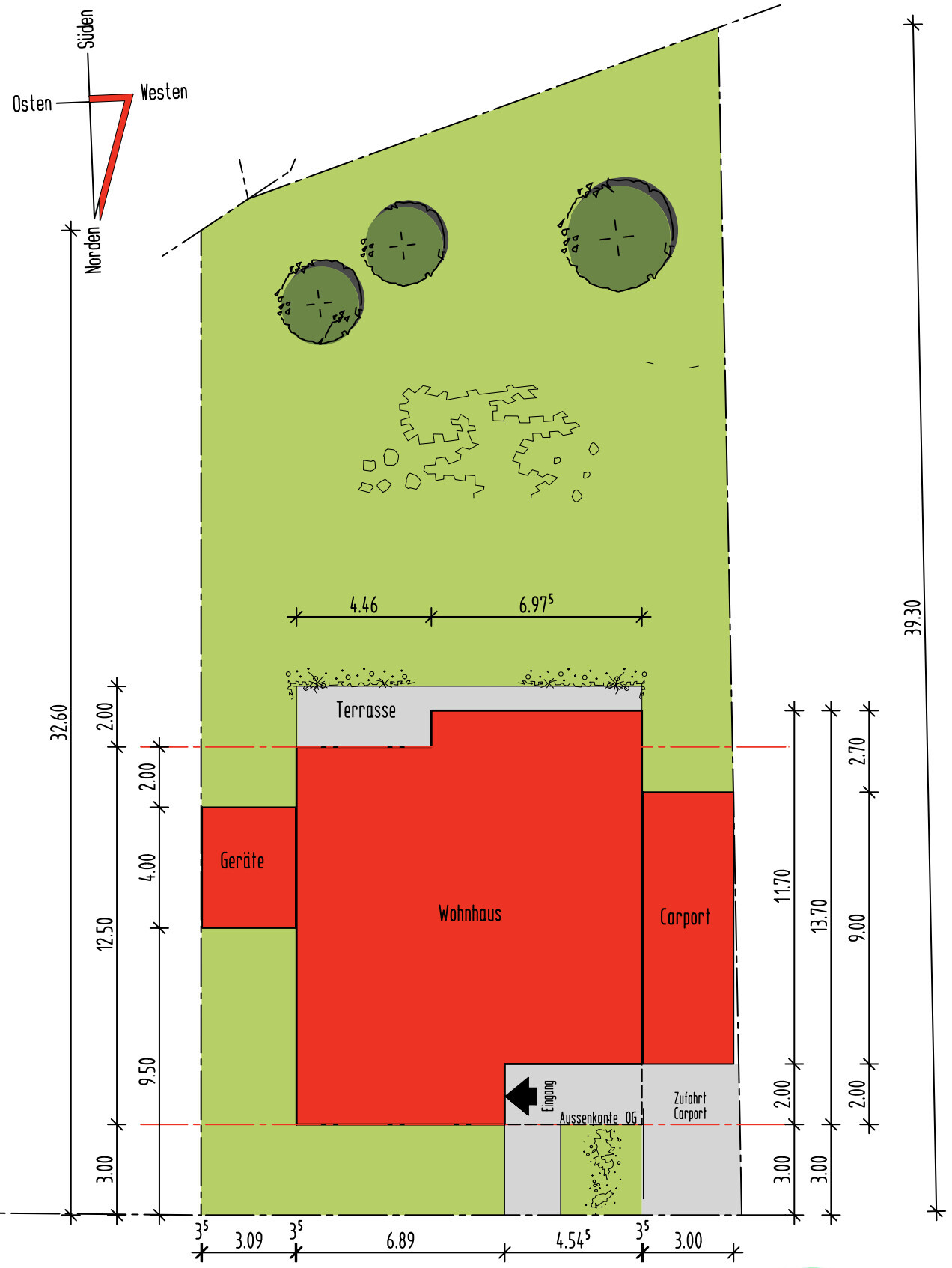

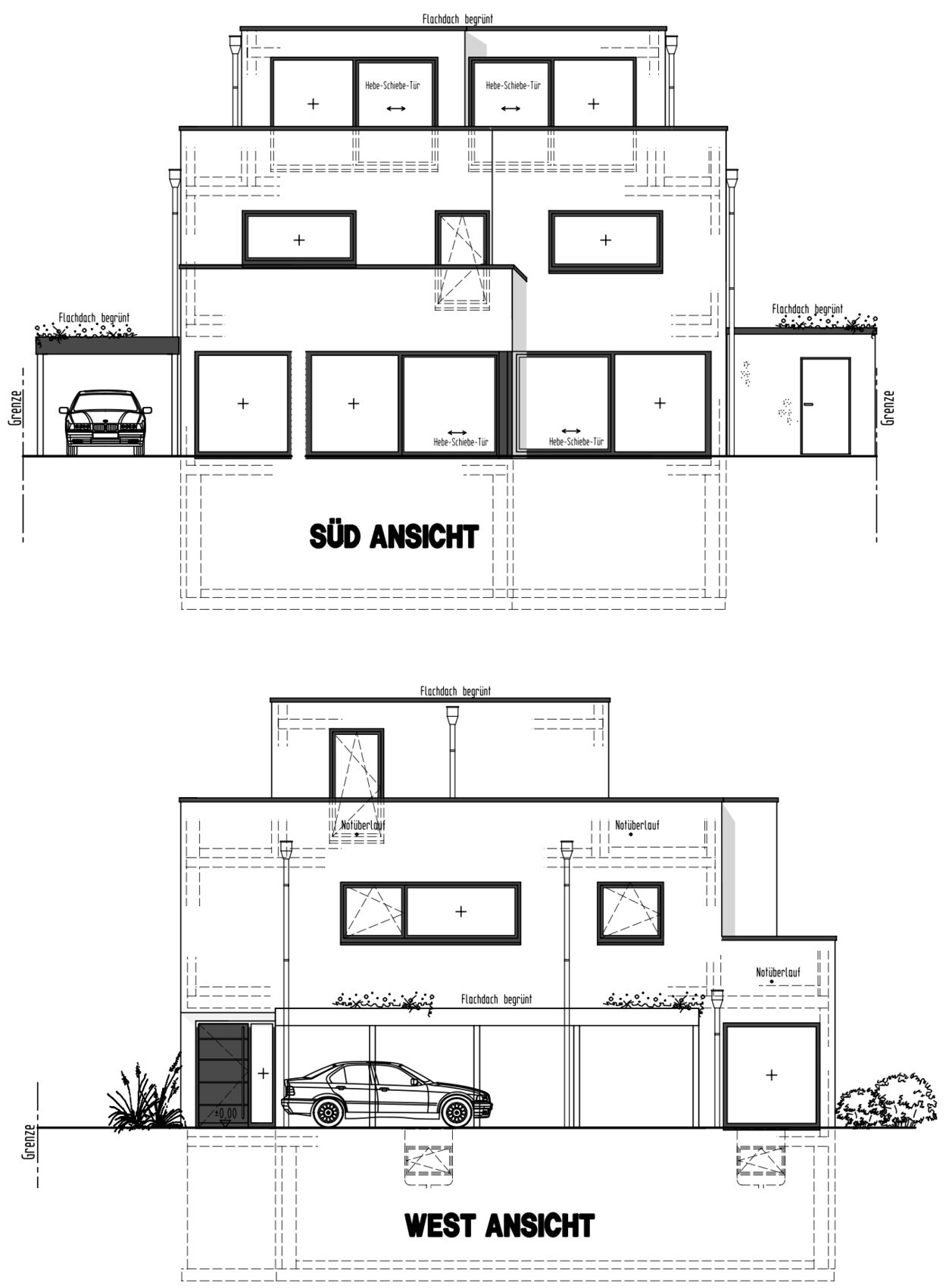

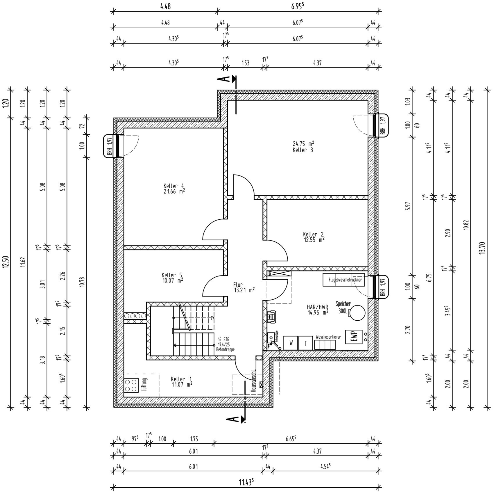

Liebe Community und erfahrene Bauherren,
ihr habt mir mit Euren Hinweisen im März enorm weitergeholfen was die Planung unseres Einfamilienhaus mit vier (!) KZ angeht. Herzlichen Dank noch einmal dafür!
Wir sind mit dem jetzigen Planungsstand schon ziemlich zufrieden, allerdings fürchte ich, dass sowohl meine Frau als auch ich nach den ganzen Diskussionen betriebsblind geworden sind. Aus diesem Grund hätte ich gerne Euren unverstellten und frischen Blick auf unseren letzten Planungsstand.
Folgende Randbedingungen sind gegeben:
  • Das Baufenster ist ca. 11,6m breit und 12,5m tief
  • Grundstück hat Südausrichtung und ist eben
  • Das EG darf maximal um 2m bis auf 14,5m in der Tiefe erweitert werden, das 1. OG muss aber im Baufenster mit 12,5m Tiefe liegen. Die über dem EG dadurch entstehende Dachfläche darf als Terrasse genutzt werden
  • Abstandsflächen links und rechts je 3m
  • Carport/Garage muss 2m hinter Fassade zurückspringen
  • Das Baufenster ist durch Baugrenzen begrenzt
  • maximale Gebäudehöhe ab OKE 9m
  • Keller + 2 Vollgeschosse + 1 Nicht-Vollgeschoss mit Flachdach
  • Nicht-Vollgeschoss (Staffelgeschoss) muss allseits (!) mind. 1m zurückspringen
Insbesondere zu folgenden gestalterischen Fragen würde mich Eure Einschätzung interessieren:
  • Habt ihr noch andere Ideen die Treppe in den Grundriss zu integrieren und gleichzeitig den Rücksprung des Staffelgeschosses zu berücksichtigen. Sie darf schon prominent sein, jedoch nicht im WZ starten/enden. Gerade Treppe haben wir ausgeschlossen, da wir in meinen Augen nicht die Fläche habe als dass sie richtig wirken könnte...
  • Wie kritisch seht ihr ein Treppenhaus ohne natürlichen Lichteinfall (außer durch Fenster im 2.OG)?
  • Die verschwenderische Erschließung des 1. OG finde ich recht attraktiv wg. Bilderhängung, Sideboards, Großzügigkeit etc. Habt ihr dennoch eine Idee dies zu optimieren, ohne den großzügigen Charakter aufzugeben?
  • Zwei Bäder für vier Kinder (davon 3 Mädchen ;-) halte ich für notwendig. Habt ihr eine andere Meinung außer "drei Bäder für drei Mädels" ;-)?
  • Aufteilung im Staffelgeschoss ist etwas "verschachtelt", liegt an der Lage der Treppe. Irgendwelche Vorschläge dies noch besser zu gestalten und gleichzeitig Schlafzimmer & Ankleide (was eigentlich mehr ein Allzweckraum ist) nach Süden auszurichten?
  • Wir finden liegende Fensterformate ansprechender (allein schon wegen entstehender Stellfläche für Schreibtische bei einer Brüstungshöhe von 90cm). Allerdings könnte die Anordnung etwas "wild" wirken, wie ist Euer Eindruck, irgendwelche Tipps?
  • Welche Möglichkeiten fallen Euch ein, die Fassade (straßenseitig) durch (Putz-)Farben/Materialien aufzulockern bzw. eine Struktur zu verleihen?
  • Wir möchten den Carport (ggf. wird es auch eine Garage) in die Fassade des Hauses integrieren. Hatten an eine Holzlattung im Bereich des Rücksprungs im EG gedacht, die sich über das Garagentor fortführt, sodass dadurch eine zusammenhänge Holzfläche entsteht, die sich so von der Putzfassade abhebt. Die Lattung würden wir im Gerätehaus auf der linken Seite (Fahrräder, Mülltonnen etc.) wieder aufnehmen. Habt ihr noch weitere Ideen dieses ästhetische Problem zu lösen?
Da ich weiß, dass sich hier ganz viele Technikexperten tummeln ;-) zum Schluss auch noch ein paar knifflige (bau-)technische Fragen:
  • Aufgrund der max. Höhe von 9m und der geforderten Attika (0,4m), bleiben "nur" ca. 2,5m lichte Raumhöhe pro Stock. Die Höhe des Fußbodenaufbaus ist in allen Stöcken mit 19cm inkl. Fußbodenheizung und Belag angenommen bei einem KfW55 Haus bei beheiztem/gedämmten Keller. Seht ihr eine Möglichkeit durch einen schlankeren Bodenaufbau noch Raumhöhe zu generieren? Benötigt man zum UG und den anderen beheizten Geschossen tatsächlich 19cm Fußbodenaufbau? Ggf. ist das allein schon wegen Abwasser-/Lüftungsrohren, Kabeln notwendig?
  • Die Austritte im 1. und 2. OG sollen möglichst schwellenlos sein. Scheint technisch etwas anspruchsvoller, da unter den Terrassen Wohnraum. Habt ihr damit Erfahrungen ggf. auch wie so etwas technisch solide gelöst werden kann?
  • Wandaufbau: Wir planen für KfW55 mit Kalksandstein 17,5cm + WDVM 14cm = 31,5cm. Da fehlt ja nicht mehr viel bis zu einem monolithischen Aufbau mit 36er Steinen, der mir auch zusagen würde. Allein der GU findet das nicht so gut (u.a. wegen Lastabtragung, Schallschutz)... Mir ist klar, dass diese Frage nicht pauschal zu beantworten ist wg. Energieberechnung, Fensterflächen etc., doch vielleicht habt ihr dennoch ein paar Denkanstöße: Welche andere Möglichkeit seht ihr beim Wandaufbau um mind. KfW55 zu erreichen ohne deutlich mehr Wanddicke zu produzieren?
  • Nachträgliche Trennung in zwei/drei Einheiten. Leider ist unser jetziges Treppenkonzept nur bedingt geeignet das Haus später in mehrere Einheiten aufzuteilen. Fallen Euch spontan Ideen ein, wie das zu bewerkstelligen wäre?
Anbei die Unterlagen für eine besser Vorstellung der Gegebenheiten:
  • Lageplan
  • Grundrisse
  • Schnitt
  • Ansichten
Herzlichen Dank für Eure frische Gedanken zu diesen Fragen! Bin sicher ich habt hier und da wertvolle Hinweise, die uns nicht mehr einfallen würden, da wir den Wald vor lauter Bäumen nicht mehr sehen...
Schönes Wochenende Euch allen!
Gruß
Stephan

11ant04.09.21 12:46
Angesichts über sechs Millionen Toter bevorzuge ich die Abkürzung Kinderzimmer. Fünfeinhalb Monate Pause sind eine gute Zeit für eine gründliche Überarbeitung. Du solltest dazu die Beitragsnummern der vorherigen Entwürfe nennen.
Ein allseitiges Zurückspringen des Staffelgeschosses ist auch statisch eine Hypothek. Auch wenn es dadurch nicht gleich federleicht wird, würde ich darüber nachdenken, das Staffelgeschoss in Holzrahmenbau aufzusetzen. Im übrigen sehe ich mal wieder eine Menge Pfuschertaschen "eingeplant", ibs. bei den Mauerstücken zwischen Fensteröffnungen.
K1300S04.09.21 13:52
Schön, dass die Story fortgesetzt wird. Der Zeichnungsstil des Entwurfs kommt mir bekannt vor. 😉
So haben wir es auch gelöst und sind im Nachhinein sehr zufrieden mit der Entscheidung.
Ich würde rein von den Ansichten her lediglich Nord und Ost ein wenig aufräumen, aber das war's dann schon.
Das übliche: Klinker (Riemchen), Holz (Vorhang), Aluminium (Vorhang) oder halt mit farbigen Flächen
19 cm finde ich schon sehr wenig. Wir sind aktuell bei 25, insofern sehe ich da nicht mehr viel Potenzial, das noch weiter zu reduzieren.
Muss es eine bündige Schwelle sein? Ansonsten gibt es noch diese Mini-Schwellen (1,5 cm oder so). Die lassen sich offenbar genau wie ein normales Fenster einbauen. Dass an solch einem neuralgischen Punkt ordentlich und gewissenhaft gearbeitet werden muss (vor allem bezogen auf die Abdichtung), dürfte ohnehin klar sein, egal ob normale Fenstertür oder mit reduzierter Schwelle.
Kann ich verstehen ... Porenbeton ist halt nicht so super stabil, wenn er gleichzeitig super dämmen soll.
Holzrahmenbau. 😉 Wie oben schon gesagt, würde sich das vermutlich aus mehreren Gründen fürs Staffelgeschoss anbieten, was ja ohnehin das kleinste Geschoss ist, aber damit werdet Ihr wohl die Kuh noch nicht vom Eis holen. Wäre eine etwas stärkere Wand (in UG/EG/OG) denn nicht akzeptabel?
