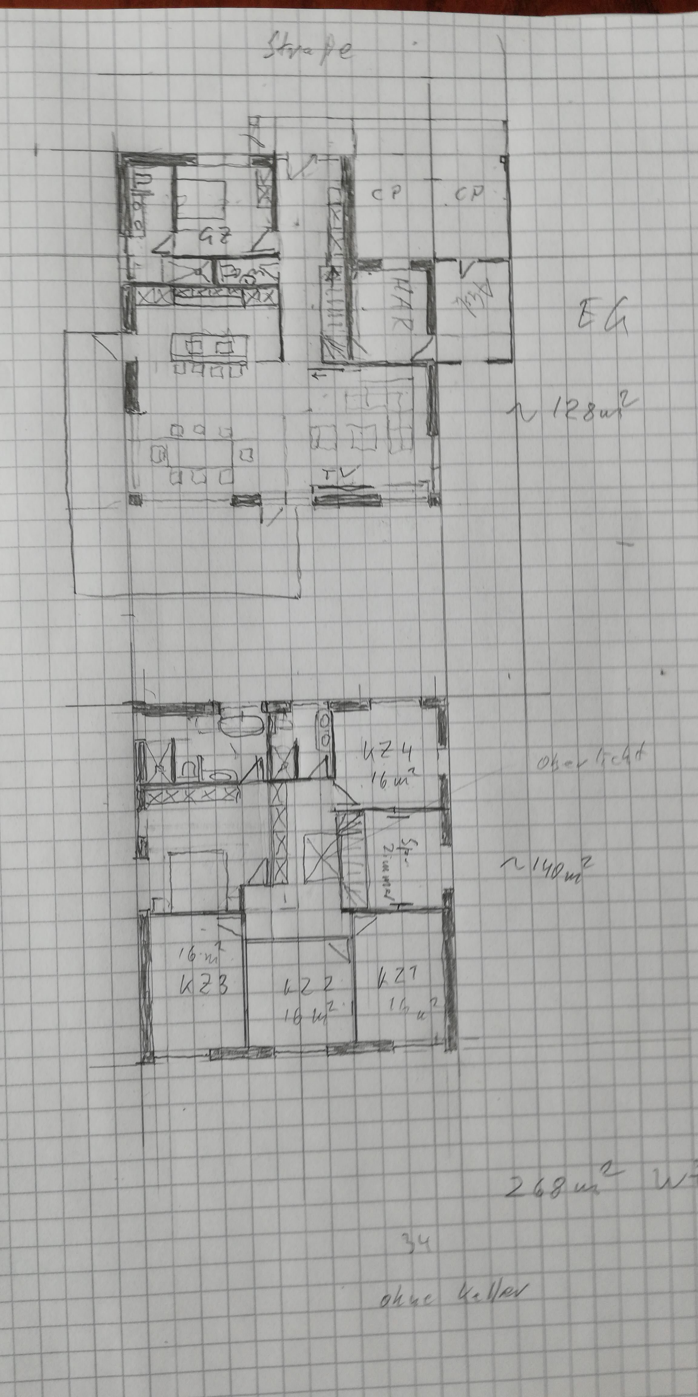

16.03.21 11:57
Hier mal ein Vorschlag ohne Dachgeschoss
Handgezeichneter Grundriss eines zweigeschossigen Hauses mit Möbeln, Türen und Treppen.
K1300S16.03.21 12:25
StephanM schrieb:
Verstehe das so, dass dieser Bebauungsplan strenger ist als die Landesbauordnung, die ja nur auf 75% der drunterliegenden Geschossfläche abzielt. Wie bewertest Du das?
Okay, hast Recht. Ich hatte heute Morgen in der Eile wohl irgendwie kein vollständiges Plandokument erwischt und deswegen diese Festsetzung nicht gesehen. Dann ist es wohl so.
StephanM schrieb:
Hast wahrscheinlich Recht mit Deiner Einschätzung bezüglich Flexibilität von GU/GÜ für eine Familie mit vier Kindern. Findet man jedenfalls nicht auf Katalogseite 17
Du, es gibt auch "gute" GÜs, die wie ein Architekt arbeiten aber dennoch alles aus einer Hand und einen bestätigten Festpreis bieten. Du könntest mal bei einer Firma aus Marl anfragen, deren Name wie das Kfz-Kennzeichen in Sprockhövel beginnt. Einen Katalog haben die nicht, und grundsätzlich sind die eher im mittleren/gehobenen (nicht Luxus) Segment unterwegs.
