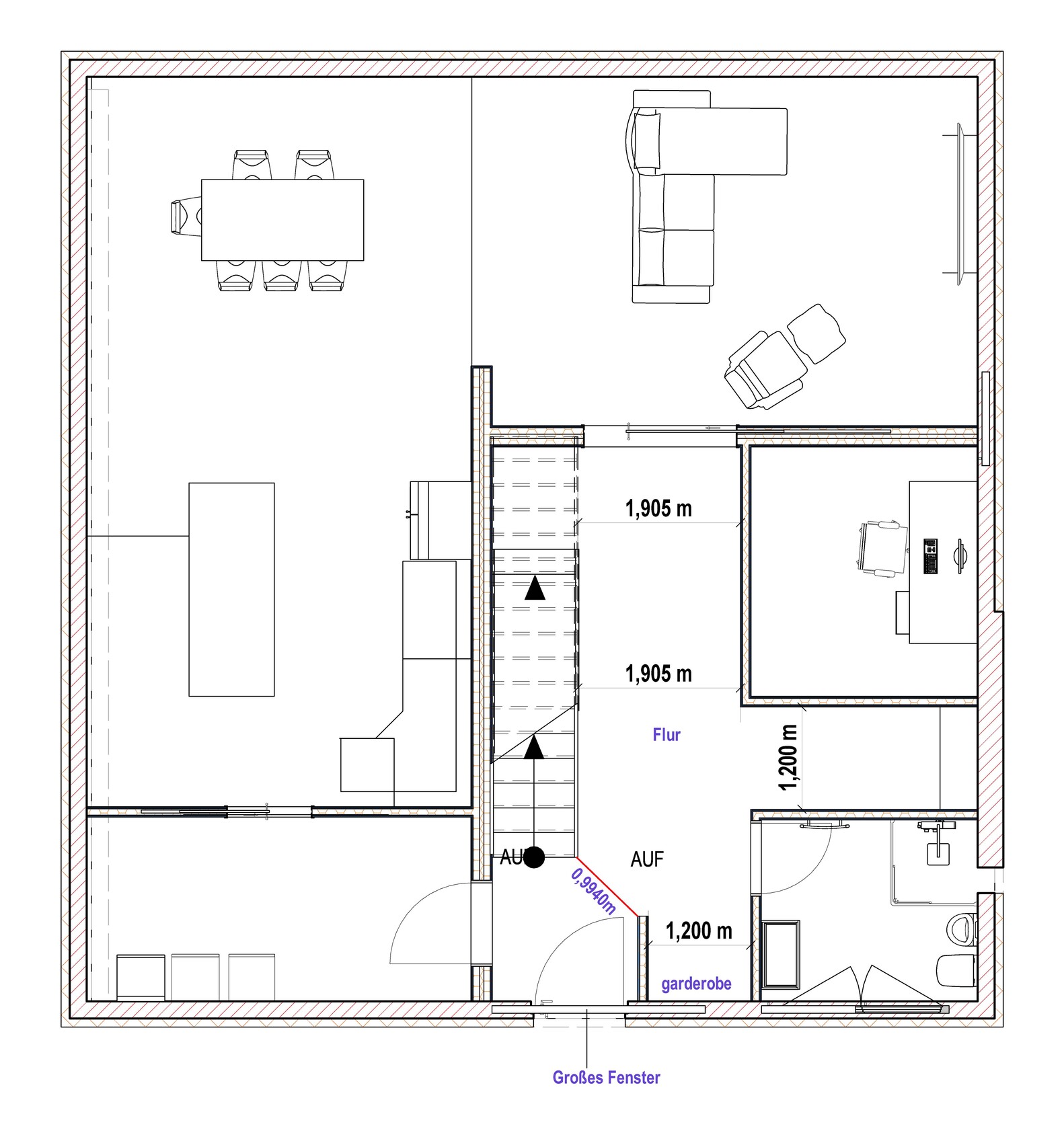

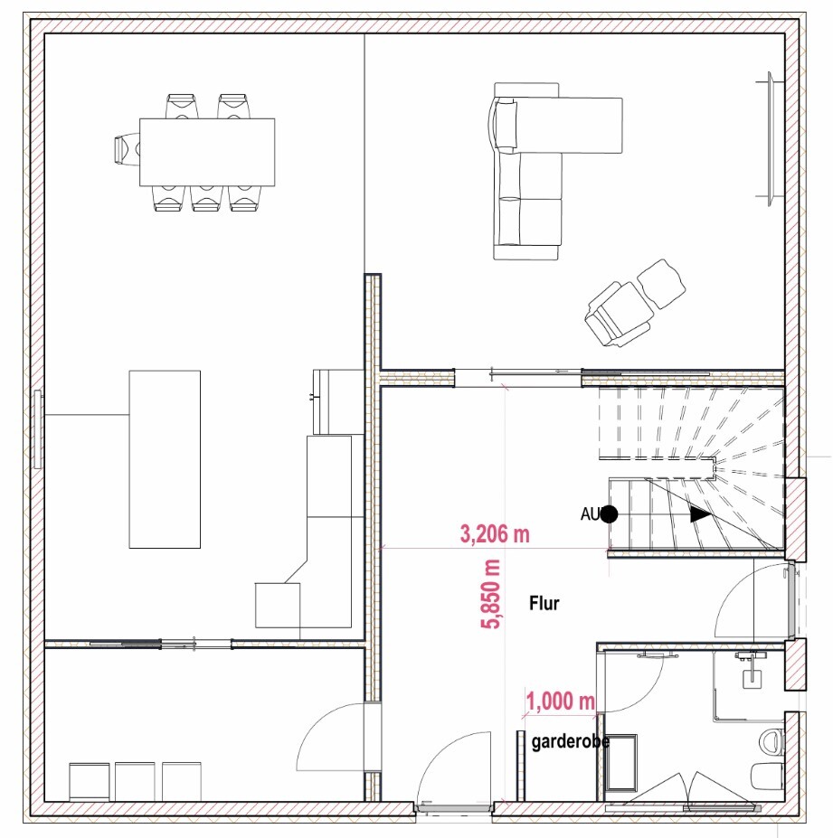

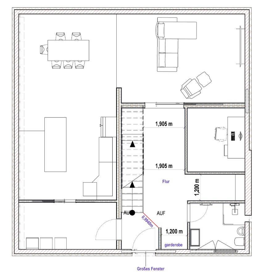

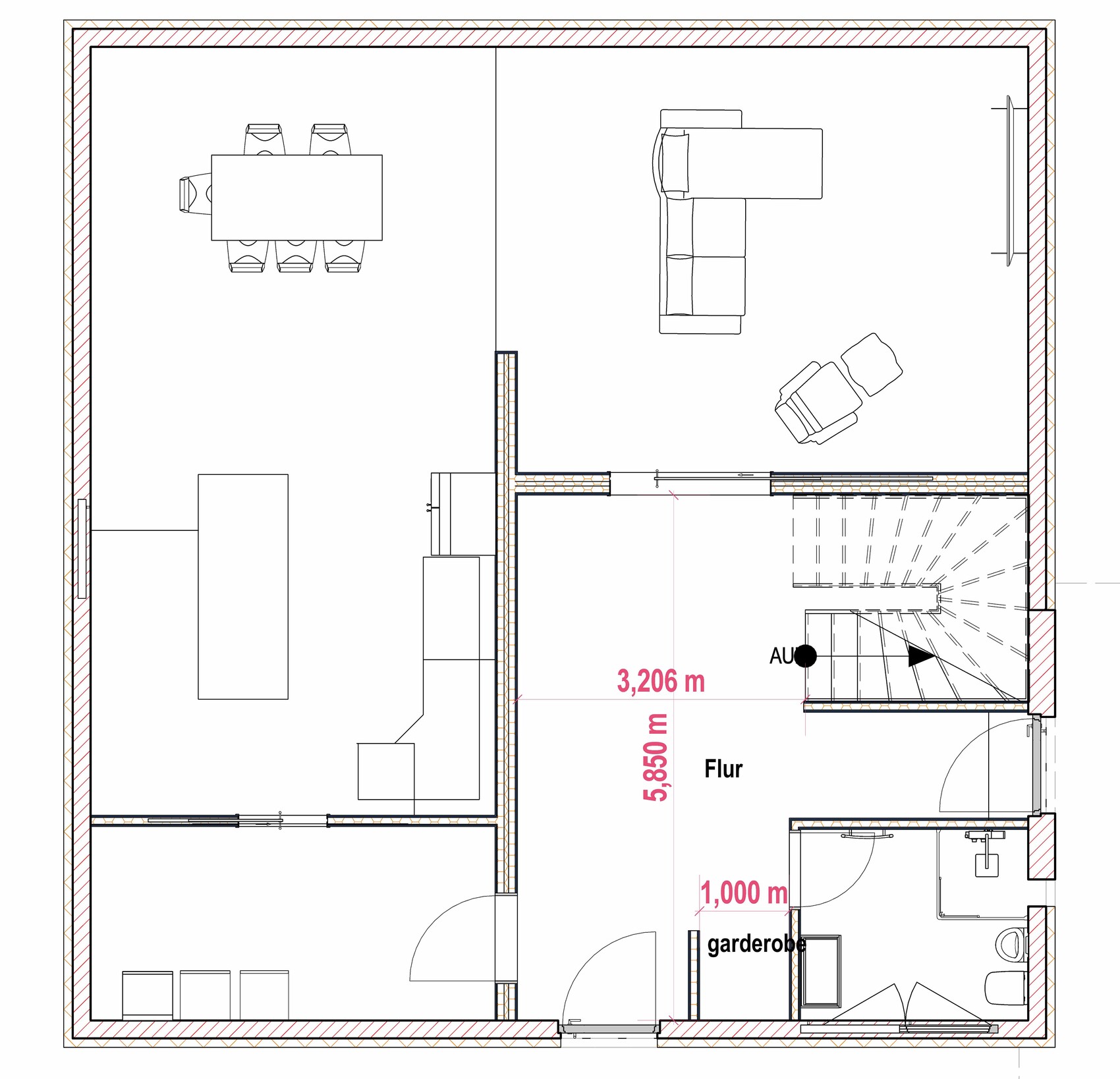

würde gerne mal wissen welche von den Beiden Grundrissen ihr Besser findet das.
ein Grundriss ist mit Gerader Treppe (kleine offene Galerie) und der 2 ist mit einer Halbgewendelten Treppe, leider haben alle Treppen vor und Nachteile.
und ob der Flur eventuell zu groß ist?
SoL
27.01.23 00:09
Klar ist der Flur potenziell zu groß.
Ich würde die Variante ohne Arbeitszimmer nehmen, weil man bei der Variante mit Arbeitszimmer Fläche für einen nicht zugänglichen Raum verbraucht (keine Tür).
Wie sieht denn das OG dazu aus? Eine Planung beginnt ihr am Besten oben.

Ersteinmal "danke" für den Computerabsturz beim Betrachten der sechseinhalb Quadratmeter (!) großen Zeichnungen :-(
Das zeigt zunächst einmal, daß Du ein ungeeignetes Zeichenprogramm verwendest. Bedenke, daß nicht nur die Gigapixel-Bilder für die MitdiskutantInnen schwer zu betrachten sind, sondern auch nachher in 1:1 die Maurer nur mit Einskommadrei dpi Auflösung arbeiten werden - diese "Präzision" ist also völliger Quatsch.
Deine Grundrisse will ich im Detail noch gar nicht "kritisieren", denn den wesentlichsten Schwachpunkt hat mein Vorredner bereits angemerkt: es handelt sich jeweils um Erdgeschosse, was der ungeeignetste Ansatz ist.
Treppenformen haben im übrigen nicht nur Vor- und Nachteile im Vergleich miteinander, sondern sind in jedem Fall von zentral prägendem Einfluß auf den Gesamtgrundriss. Eine einläufige gerade Treppe ist gewissermaßen der "Stock im A...." eines Grundrisses. Mit nur wenigen weiteren Zutaten kann man damit einen Grundriss manövrierunfähig schießen, wenn man das Pferd derart von hinten aufzäumt.
Nachdem Du Dich mit dem Grundstück auseinandergesetzt hast und an die Grundrisse herangehen kannst, fängst Du am besten erst einmal mit überhaupt keinen Zeichnung an, sondern mit einer Tabelle. In diese trägst Du die Räume ein, und "qualifizierst" diese anschließend mit ihren Circa-Flächengrößen. Dann ordnest Du sie den Geschossen zu. Das "Gewicht" der Flächen der Listen "EG" und "OG" sollte sich etwa im Verhältnis 50:50 ("Stadtvilla") bzw. 65:35 ("Anderthalbgeschösser") zueinander befinden.
Hast Du diese Austarierung erreicht, legst Du mit dem Obergeschoss los, dessen Aufteilung Du zuerst entwickelst. Das Erdgeschoss folgt dann dieser Aufteilung. Dabei geht diese Regel von einem Eingang im EG aus, bei Hanggrundstücken muß man die Vorgehensweise variieren. Die Strenge des Ableitens hängt auch von den tragenden Wänden ab.
Sollte "Dein" Entwurf wesentlich auf einer Vorlage aufbauen, ist es hilfreich, in der Diskussion das Ausgangsmodell zu nennen (kein Link !), und die Variationen zu beschreiben (z.B. Dreikindfamilie bzw. zwei Homeoffices).

Ich habe mal die Grundrisse etwas einfacher zum anschauen platziert.
Grundriss eines Wohnungsplans: Wohnzimmer mit Esstisch und Stühlen, Sofa, Küche, Flur, Garderobe.
Grundriss einer Wohnung: Wohnzimmer, Essecke, Flur, Treppenaufgang.
