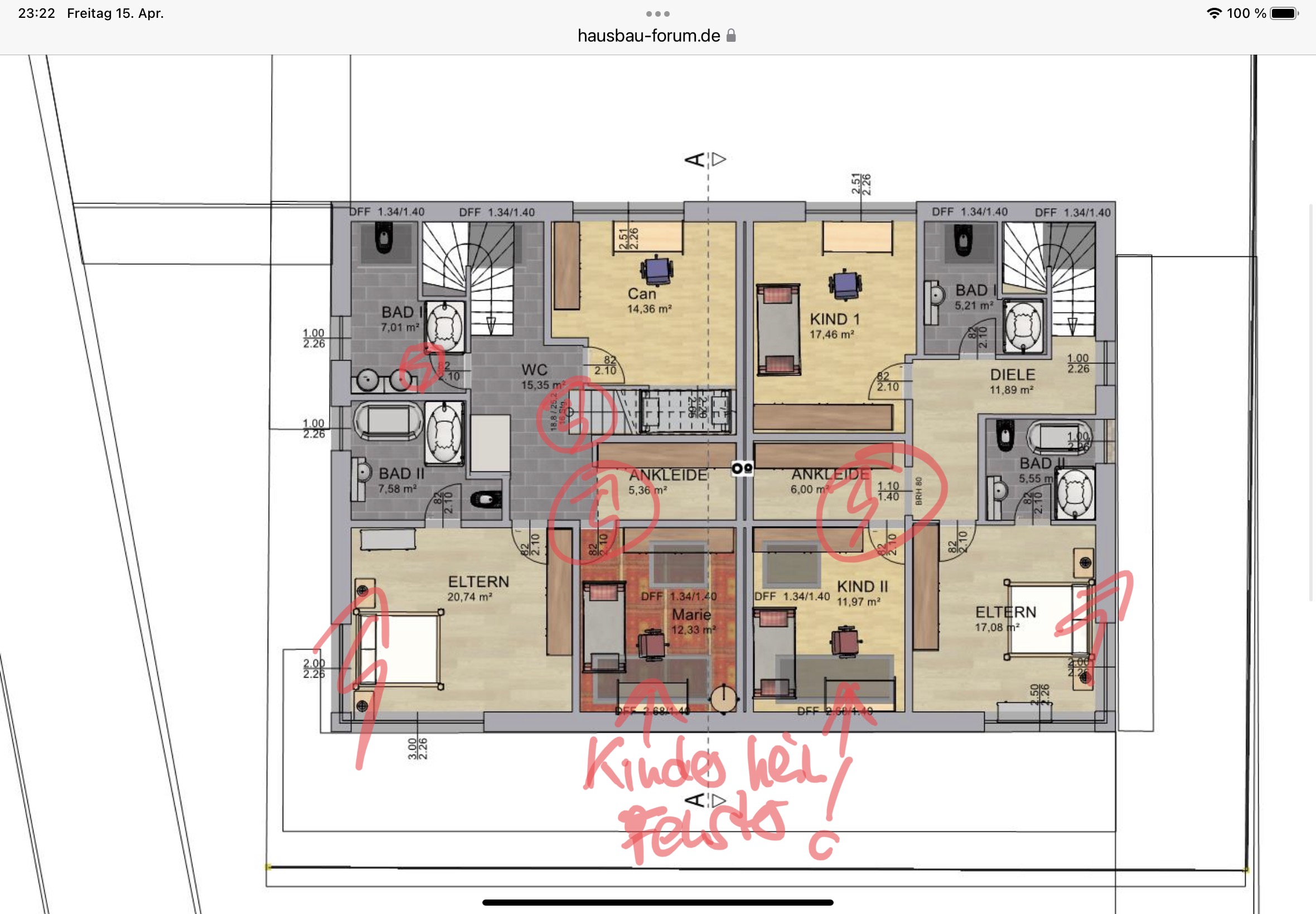

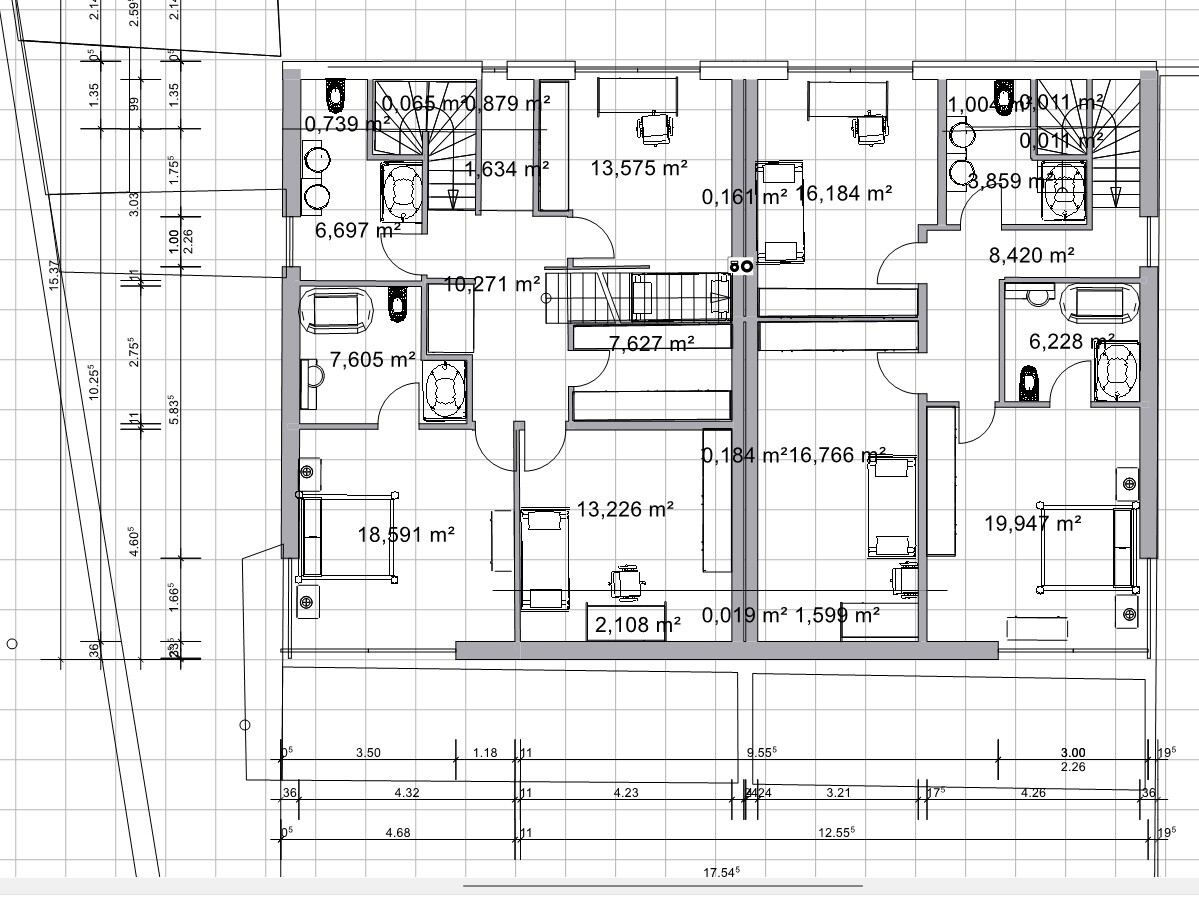

Mexx110

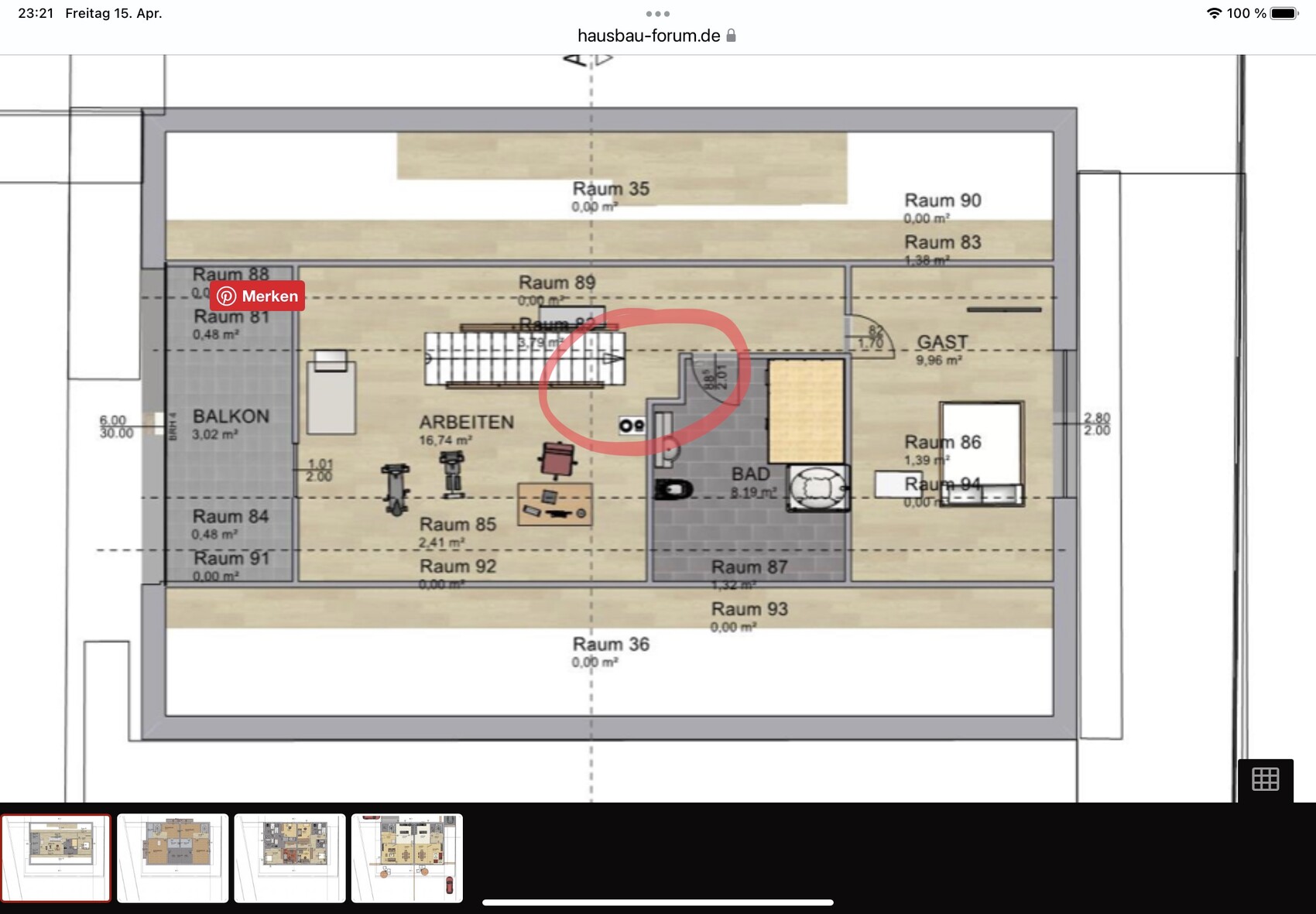

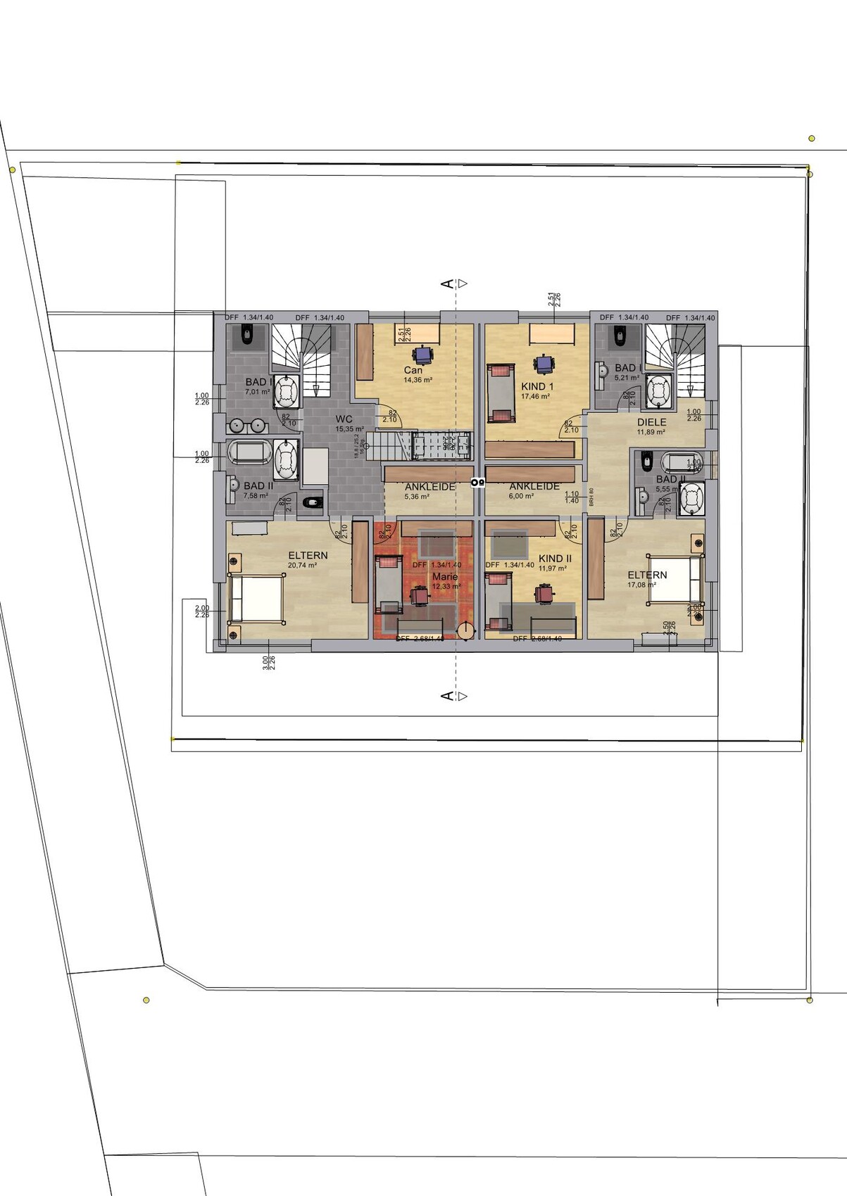

Obergeschoss neue Version, würde lieber die letzte Antwort editieren, geht nicht wahrscheinlich
Gruß
Mex
gutentag
gutentag

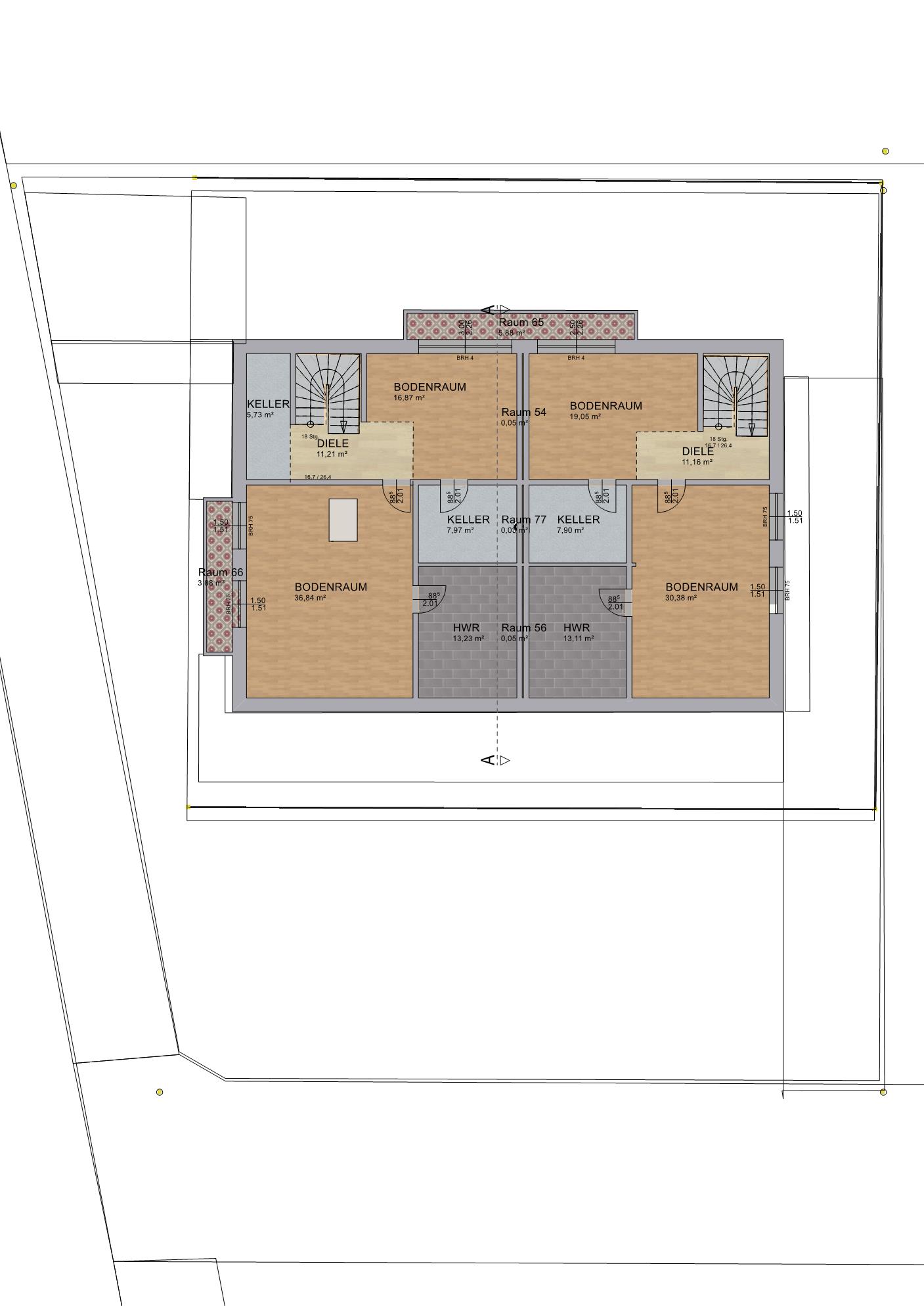

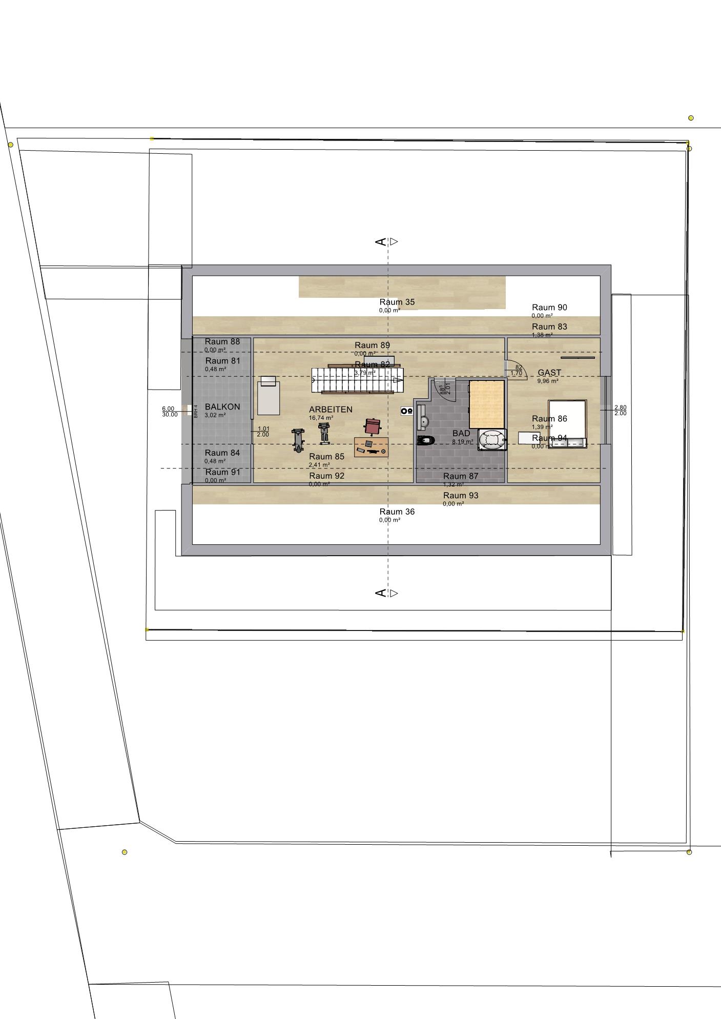

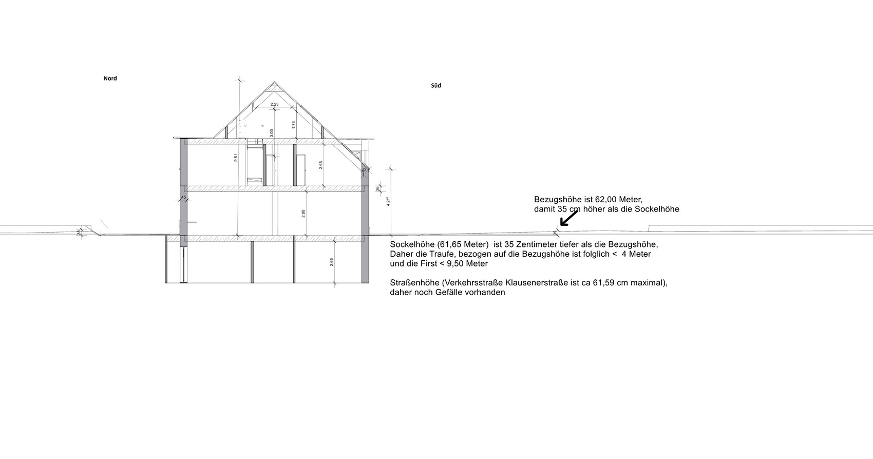

Die Grundflächenzahl kannst mMn kaum einhalten.
Geschossflächenzahl mMn auch nicht. 715 * 0.3 = 214.5 m2 eine Etage ist 12*17,54 = 210,48m2
Bei den großen Gauben und dem hohen Kniestock ist das Dach vermutlich auch ein Vollgeschoss?
An der Größe wird der Architekt dann noch arbeiten müssen.
Warte mal mit Deiner Planung.
Budget ist eh mMn zu niedrig.

Sag doch mal Dein Budget.
Meine konservative Schätzung: ohne Eckfenster, Raumhohe Fenster, 3 Baeder pro Doppelhaushälfte usw.
Haus: Standard
Umbauter Raum 214,2 x 4,5 + 214,2 x 5,5 x 0,5 + 2 x 4,5 x 2,0 x 2,0 * 0,5= 1.570,95 m3 * 700 = 1.099.665
(ca. 350 m2 WF * 3.000 = 1.050.000)
2 Garagen x 20.000 = 40.000
2 Keller 214,2 * 3 * 300 =192.780
Nebenkosten 10% 135.000
Summe: 1.467.000
Hast Du die 1,5 + X Millionen?
Mexx110
ich weiß, es wird teuer.
Die Finanzierung steht Gott sei Dank.
Rohbau (verwandt) und Architekt ( befreundet) sind unter marktüblichen Preisen.
Der Bodenrichtwert liegt hier bei 1500/m2. (Verkaufswert pro m2 bei ca (8-10 T/m2)
Daher muss ein gewisser Standard auch diesbezüglich Berücksichtigung finden.

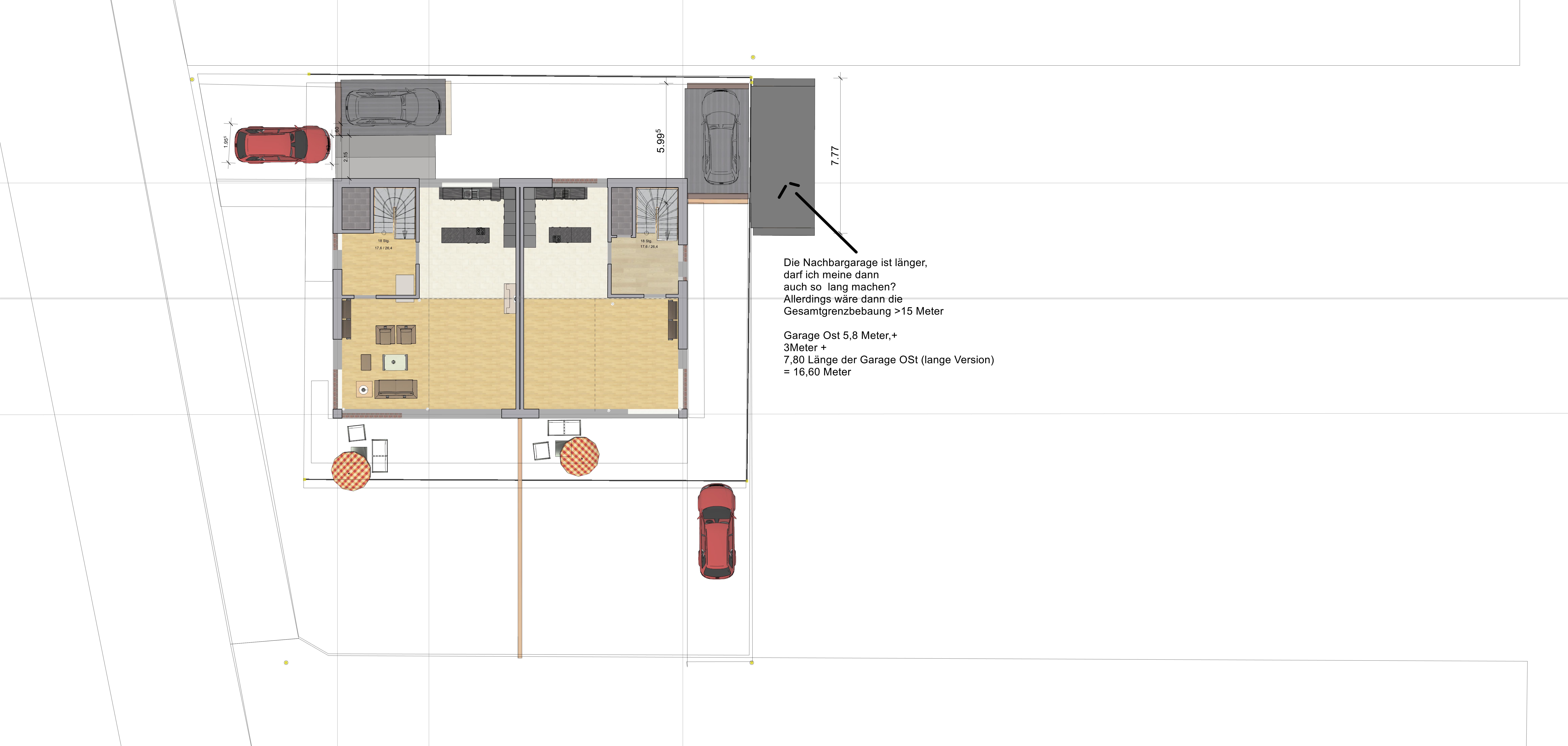

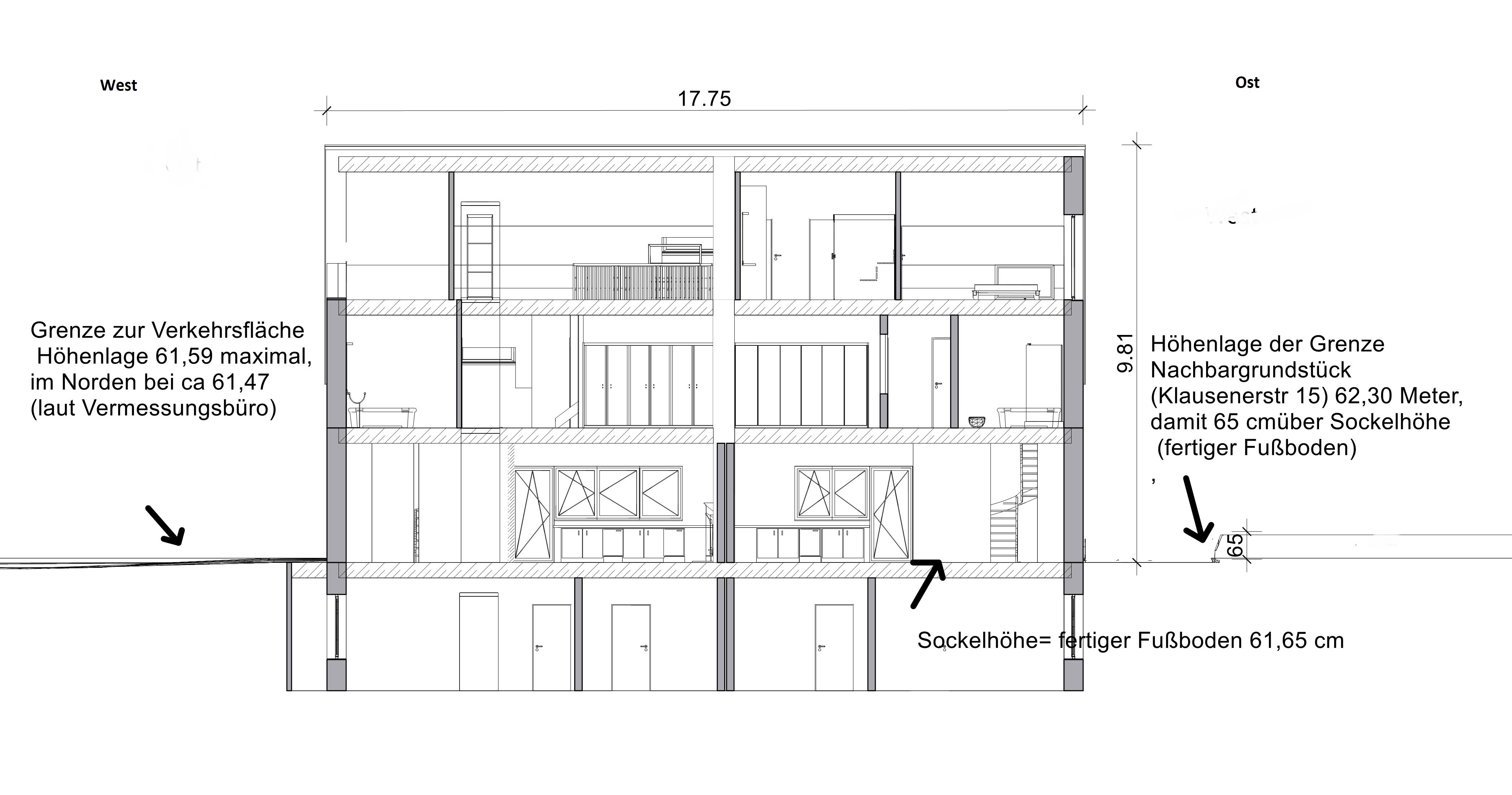

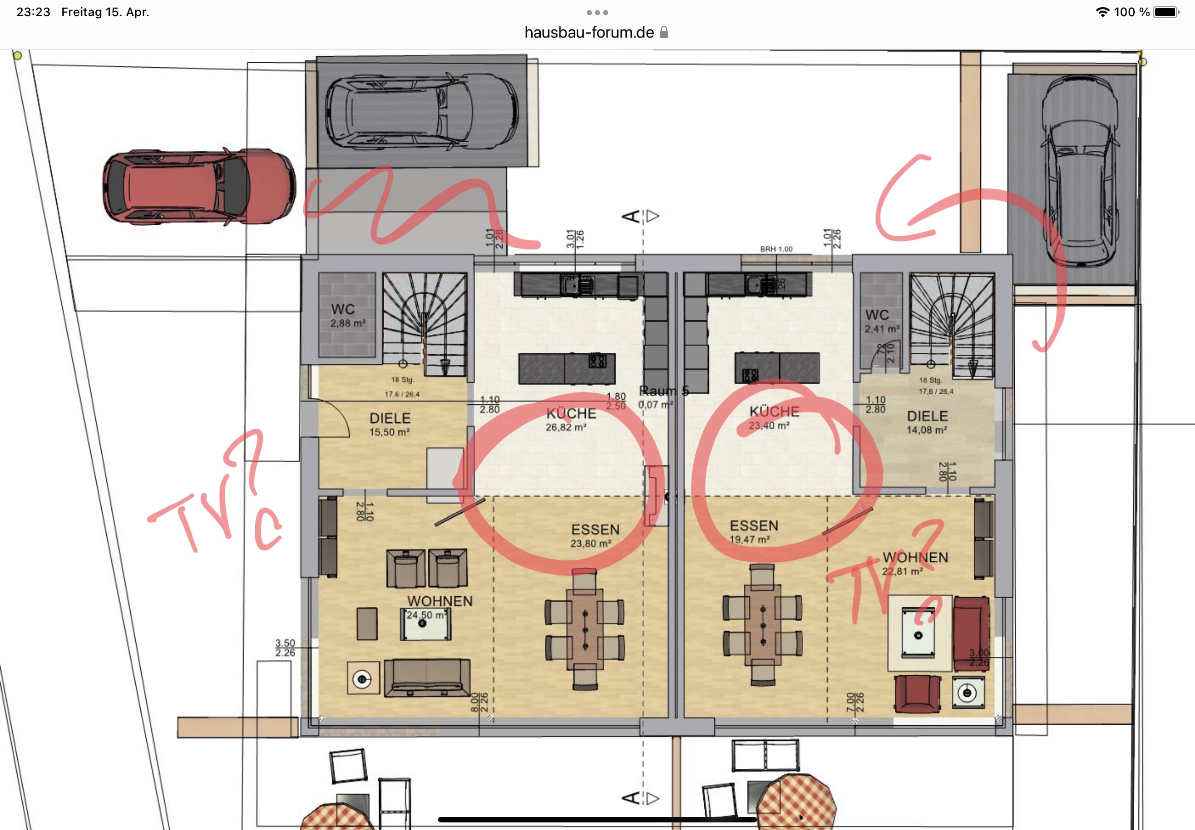

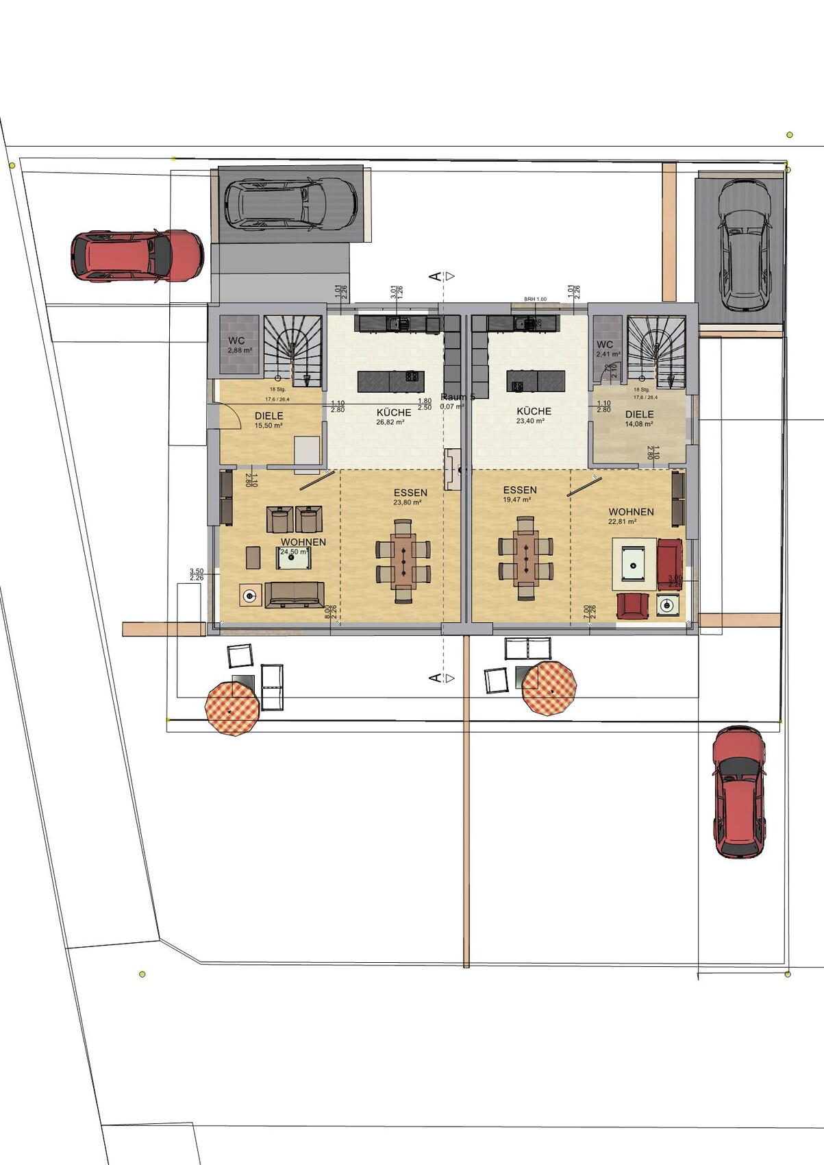

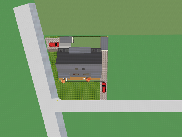

Mit diesen Bildern wollte ich nochmal das Bauordnungsamt konfrontieren,
ob ich die Hanglage so ausnutzen kann und ob ich die Garage länger ziehen kann (auf der westlichen Seite).
Viele Grüße und schöne Feiertage
