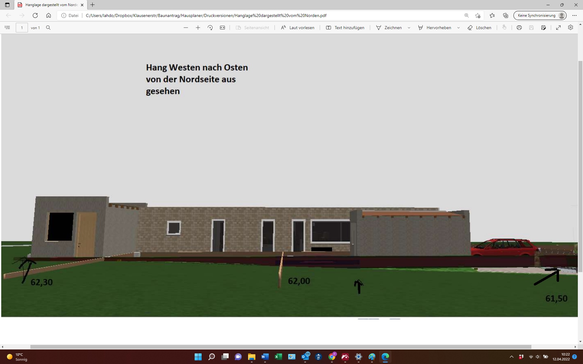

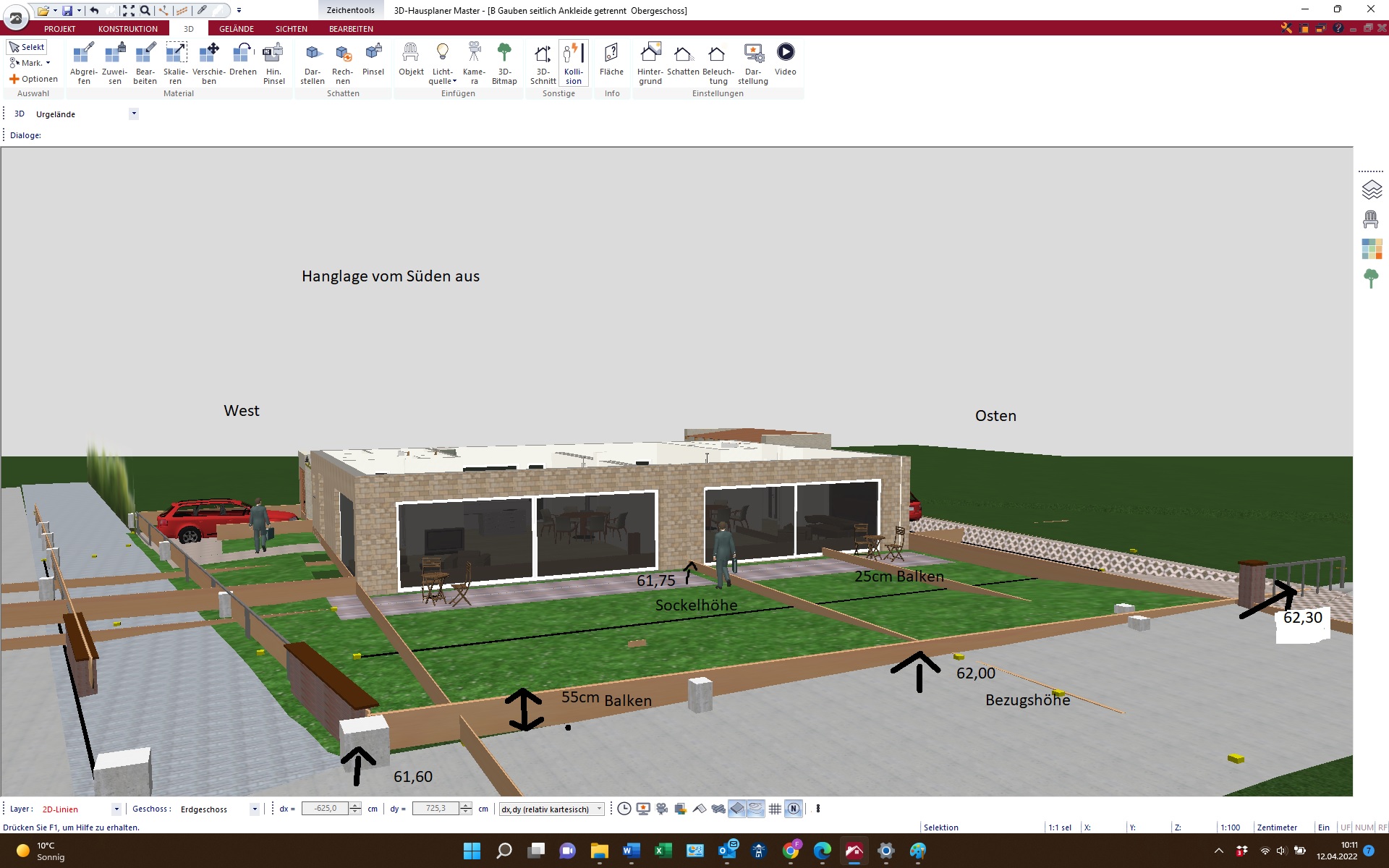

Sockelhöhe ist mit 61,75 m geplant.
Bezugshöhe 62 m. Daher minus 25 cm.
Hangunterschied von 80cm Ost (62,30 m) zu Westen (61,50 m)
und von Süden nach Norden vernachlässigbar < 10cm.

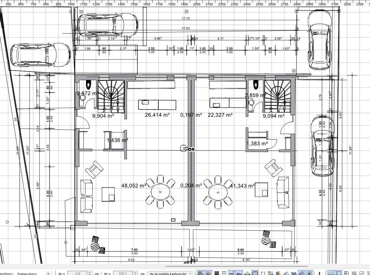

Im Bebauungsplan ist bei uns nur die Geschossflächenzahl I mit 0,3 angegeben. Es dürfen daher 0,3 x 714 = 214, 2 m2 (12 m x 17,8 m)
Grundflächenzahl?!? Denk dran: Terrasse gehört zur Grundflächenzahl-Berechnung
m)
(für Nebenanlagen wären es nochmal 15% = 107,1 m2) bebaut werden (keine Geschossflächenzahl Angabe).
inklusive Wege

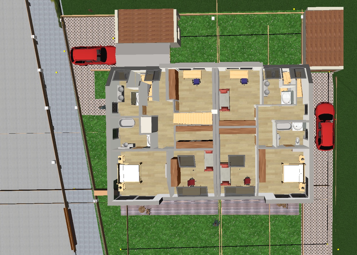

Garage oder doch Carport (sind noch unentschlossen) mit " gefangenem Stellplatz" (östlich) ist erlaubt.
gut, wenn es erlaubt ist. Dennoch sehr unpraktisch. Nahezu so ein Schildbürger Ding, oder wie heißt die Stadt?
Aufwändiger Wandaufbau, Gauben, Statik: das werden mehr wie 2599/qm. Die neuen Preise (ca. 30% bei vielen Gewerken) sollten auch Dich ereicht haben.
ich würde hinsichtlich der Außenplanung richtig und auch funktionell planen. Man lebt nicht nur im Haus, auch der Ablauf draußen muss funktionieren. Ansonsten bringt so ein Haus nämlich keinen Spaß. Oder wie hast Du Dir das gedacht, wenn zwei Berufstätige morgens ihre Autos erstmal umswitchen müssen? Und die Auffahrt nimmt eh den Spaß am Grundstück. Allein die Pflasterkosten…
Das EG finde ich übrigens erstmal ganz gut. Da kann man ins Feintuning gehen hinsichtlich Stellfläche Garderobe etc. Aber erstmal gehört sich eine Grössenanpassung des Hauses und durchdachte Auffahrten und Stellplätze.

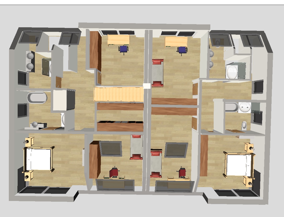

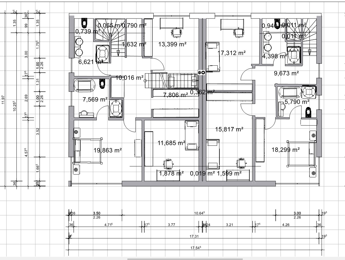

Hier noch leichte Veränderungen,
Wohnbereich doch lieber an der Terrasse und im ersten OG versucht etwas umzumodeln.
