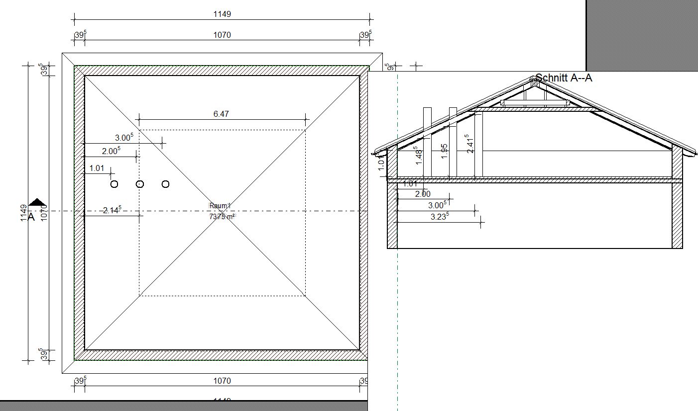

Hauswirtschaftsraum ist für ein Haus ohne Keller zu knapp.
Bad und Gast würde ich tauschen. Den Hauswirtschaftsraum zu Lasten des dann Gästezimmer etwas vergrößern.
Und, was für Fenster sollen da ins Dach? Nur Dachfenster? Und, wo siehst du 60 qm mit einer Stehhöhe von mind. 200 cm.Ich sehe nur knapp 42 qm.

D. h., eine Dusche muss z. B. mind. 250 cm Abstand von der Außenwand haben, um sinnvoll nutzbar zu bleiben.
Küche .. 300 cm Raumtiefe, davon 60 cm Küchenzeile, d. h. es bleiben 240 cm für Durchgang und den Tischbereich. Und das als einzigem Essplatz. Das halte ich für viel zu eng.
Soll das ein Kamin im Wohnbereich werden? Zu dem dann alle mit dem Rücken sitzen?

Genau, neben der Schiebetür zum Wohnzimmer soll der Kamin hin. Habe als Vorgabe bekommen, diesen möglichst mittig zu platzieren ... blieb die Wand leider nur übrig.
Okay, das mit den 60qm war mein Fehler, hatte mit einem Kniestock von 1,25m geguckt. Letztendlich will ich die 4,2m Traufhöhe komplett ausnutzen (auch wenn es bei einem Bungalow vielleicht komisch aussieht von außen).
Die Belichtung im DG soll über Dachflächenfenster erfolgen oder gibt es da noch andere Möglichkeiten? (keine Gauben erlaubt).
Wie gesagt, wirklich 100% finde ich den Grundriss auch nicht. Hätte die Küche und Essbereich auch gerne größer, weiß aber nicht wie ich es anordnen soll. Meine Freundin möchte auch keine offene Küche.
Wenn Ihr noch weitere Vorschläge habt, von mir aus auch komplett anders, gerne her damit :)
Muss es denn quadratisch sein, das Haus?
Und, ich würde eher darüber nachdenken, Technik, Gästezimmer und Stauraum unters Dach zu bekommen und Eltern, Kinder und Bäder unten zu lassen.
Kannst du in deiner Lage-Datei auch das Grundstück noch bemaßen? Und, Garage darf nicht auf die andere Hausseite an die Grundstücksgrenze?
Das Preislimit von 180 k könnte auch ein Knackpunkt werden.
hstkai
Nein, quadratisch ist kein Muss, hatte es nur so geplant um oben bestmöglichen Platz zu bekommen.
Die Garage darf leider nicht ausserhalb des Baufensters sein, es sei denn Richtung Strasse bis auf 3m
Das Budget von 180k ist rein für das Haus. Ohne Außenanlagen, Garage, Baunebenkosten. Garage soll erst später in Eigenleistung errichtet werden, hierfür und den Rest sindnoch etwa 40k eingeplant.
