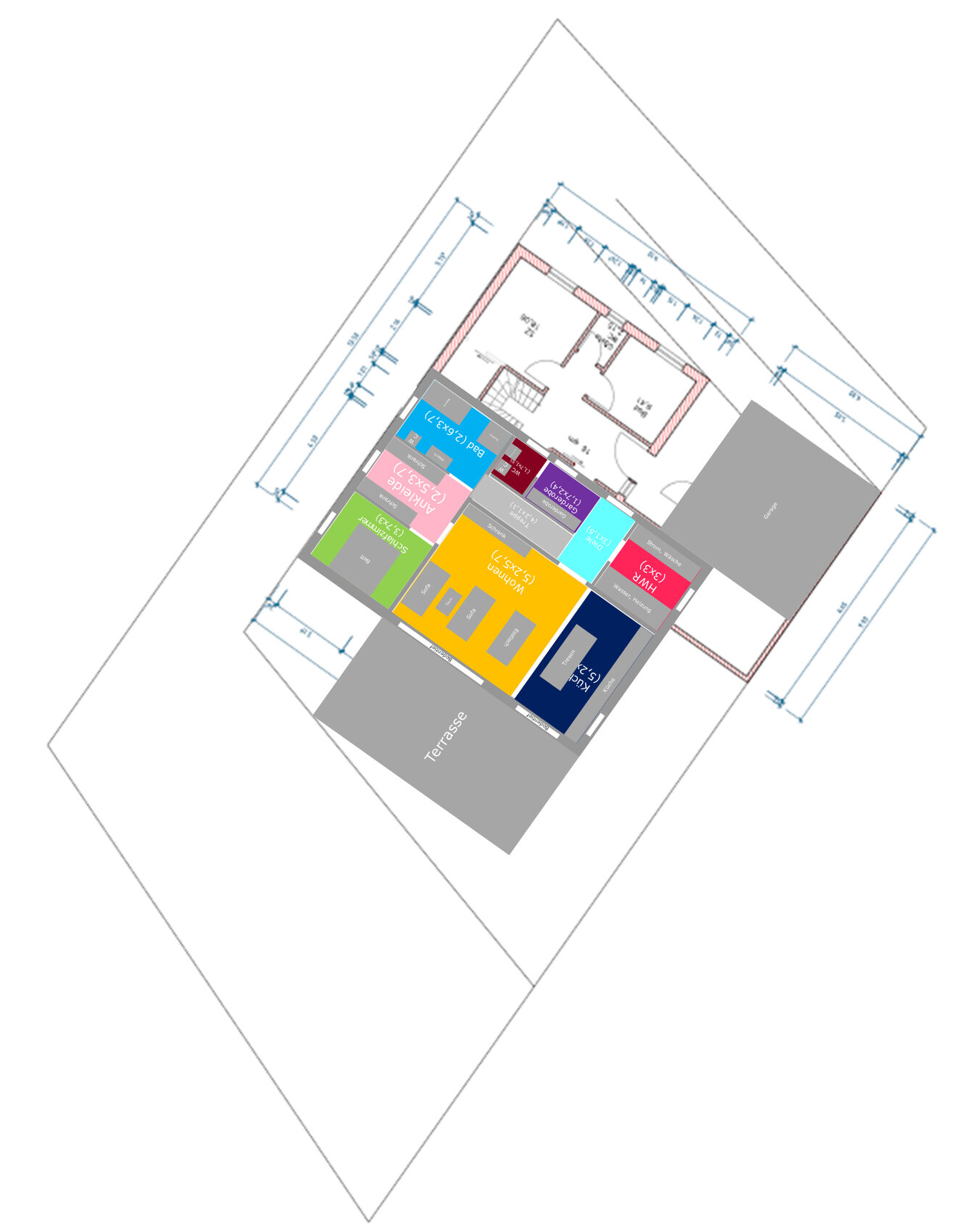

hstkai
Auf die hatte ich mich in meinem vorletzten Post doch schon bezogen..
Die Optik ist nur fraglich, da das Dach dadurch so zerstückelt wirkt
hstkai
Danke @BeHaElJa
Das sieht ja echt funktional aus!
Leider kann ich mich mit so einer Anordnung grundstücksmäßig gesehen (noch) nicht anfreunden. Mir kommt das "verschenkte" Grundstück im Norden (oben) nutzlos vor :( Hab daher immer versucht das Haus möglichst weit nach oben zu platzieren.
Legurit
Ja - hast du schon recht - ich hatte rumgefriemelt und dann erst das Grundstück gesehen :D
Also ja - so ist das sicherlich nicht perfekt. Schau mal was der Nutzer @wrobel hier an Grundriss gepostet hatte - der Bungalow sah sehr gut aus, vielleicht bekommst du da noch eine Idee.
Du würdest aber Licht und Sonne im Osten gewinnen.
Allerdings erscheint mir die Anordnung Wohnen und Essen als zu eng.
hstkai
Ja, der nächste Knackpunkt... da bekomm ich definitiv nicht die bisher vorhanden Möbel unter, geschweige denn noch einen Essplatz.
Danke für den Hinweis, werd ich mal die Boardsuche bemühen
