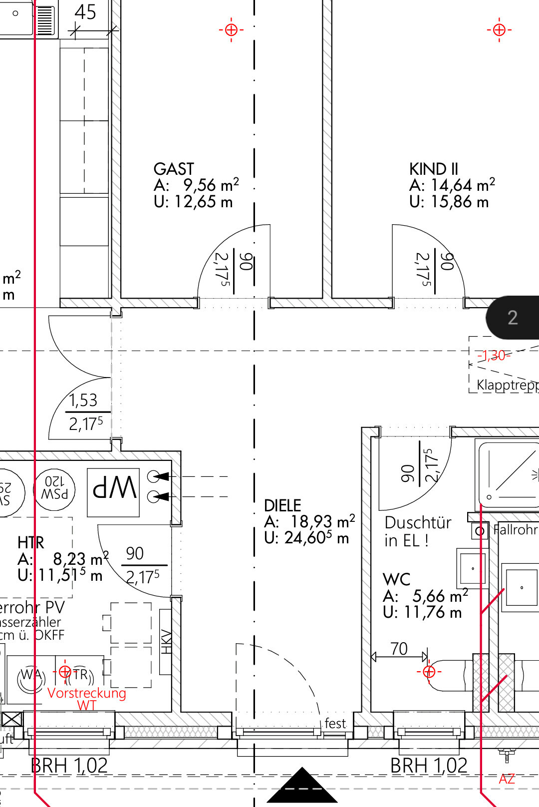

Update: wir haben nächste Woche unser Bauanlauf-Gespräch und Ende Mai Termin für den Baustart. Die Studiobinder sind nun fest und die Haustür haben wir auch gedreht.
Heute haben wir die neuen Pläne erhalten, allerdings hat die Architektin die Tür nicht nach Norden geschoben. Jetzt überlegen wir, ob wir es so lassen.
Links am Eingang ein tiefer schrank und vielleicht 1,20 m lang. Rechte Seite mittig eine schmale Sitzbank und eventuell eine kommode für Schuhe und Kindermützen usw.
Wie würdet ihr das lösen?
Architektur-Grundriss: Räume GAST und KIND II, DIELE, Türen, Maße.
motorradsilke04.05.23 09:37
Dann bekommt du (oder Jemand anderes) sicher öfter die Haustür ins Kreuz, wenn grade Jemand reinkommt, während du dir was aus dem Schrank nimmst.
Fände ich keine tolle Lösung.
Wenn, dann würde ich die Haustür anders herum anschlagen und es gäbe einen Schiebetürenschrank.
Ich würde die Tür ganz nach planlinks schieben. Rechts dann erst eine Bank und dann einen Schrank. Links eine kleine Kommode.
