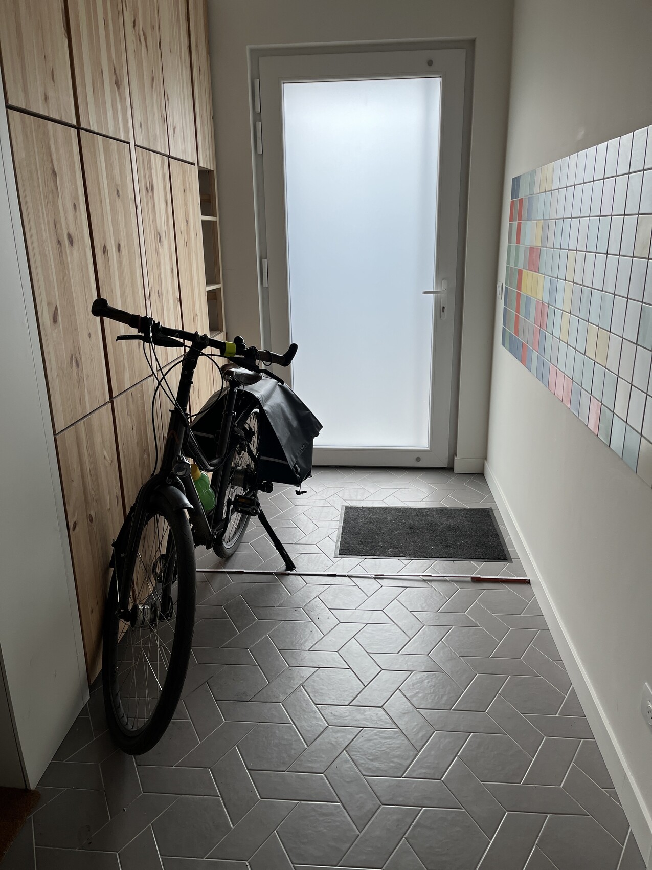

Ich habe die "kleine Technik" im Flur, hinter der aufschlagenden Tür. Wasseranschluss, Telekom, Zählerkasten, Umformer. Das fügt sich alles schön untief an die Wand. Nichts steht mehr als 20cm raus. [...]
Anscheinend ist ein "begehbarer" Technikraum nötig. Aber warum eigentlich?
Diese Aufzählung beinhaltet offenbar auch Hauseinführungen. Wenn ich recht entsinne, wohnst Du in Belgien, wo entsprechend keine deutschen Vorschriften gelten. Hier füllen diese ganzen Gedönse allein schon durch ihre Mindestabstände voneinander ganze Wände.

Aber generell finde ich den Flur gar nicht so schlauchig. Es gibt zwar keine Maße in der letzten Zeichnung, aber nach der Türbreite schätze ich 1,80 bis 2 m. Da einen 60er schrank(*), bleiben 1,20 bis 1,40 m. Das ist genug Platz.

Hier mal ein Foto von meinem Schlauch-Flur:
Insgesamt ca 180 breit, Schrank 30cm tief. Bleiben ca 150 cm. Ich habe dann noch mein Fahrrad im Flur stehen.
Ohne Fahrrad ist es wirklich ok, auch mit mehreren Personen. Der Zollstock auf dem Foto ist auf 140cm ausgeklappt.
Fahrrad steht im Flur vor Holzschränken, Tür mit milchigem Glas, bunte Wandfliesen rechts.
11ant, da ist was dran dass es hierzulande etwas lässiger zugeht bei der Bauregelung. Sieht man ja an der abenteuerlichen Bebauung hier. 😳
Kompliment für das professionell informative Foto (und für die Fliesen an der Wand und auf dem Boden) !
