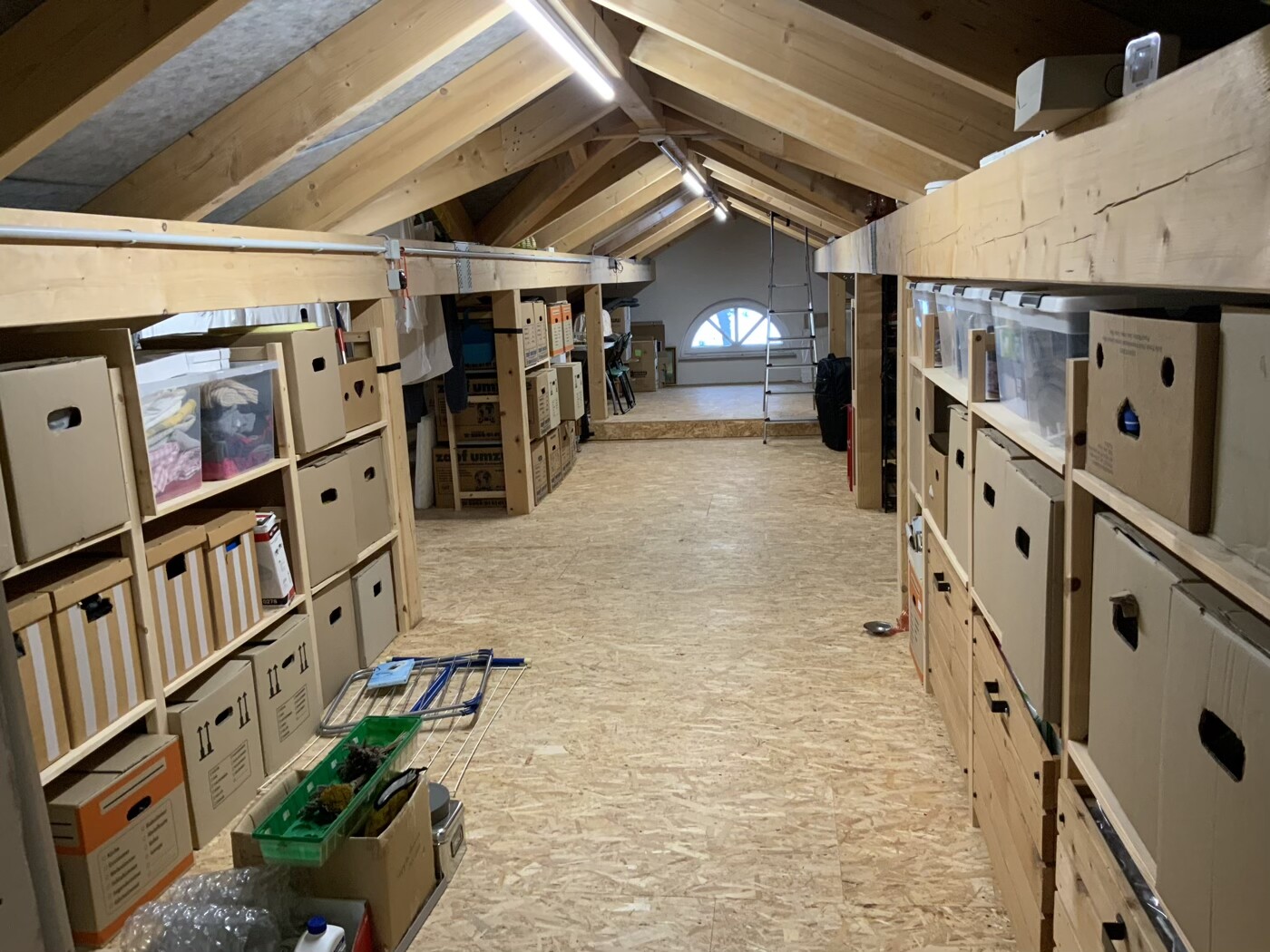

Unser Bungalow hat ähnliche Abmaße.. Wir haben aber eine Treppe ins Dach und eine andere Dachstuhlkonstruktion (Dachneigung ca. 26 Grad). Das Dach selbst ist auch nicht gedämmt. Die Dämmung befindet sich auf der Geschossdecke. Wir nutzen das Dach als Abstellraum und zum Wäsche trocknen. Ich möchte es nicht missen..

Treppenplatz sehe ich hier gar nicht. Das Dach wird auch preislich günstiger als Deines

Treppenplatz sehe ich hier gar nicht. Das Dach wird auch preislich günstiger als Deines @Steffi33Ja…. leider.. und das finde ich sehr schade.. Da wäre soviel Potential.. Hier würde ich etwas Geld in die Hand nehmen. Für verhältnismäßig kleinen Aufpreis bekommt man so viel zusätzlichen Platz.

Ich meine, dass wir das Dach auch ursprünglich so wie vorgeschlagen geplant hatten, aber noch bei einem anderen Anbieter. Die Fotos zeigen ja wirklich wie toll das aussieht. Wo wurde da preislich der Unterschied sein? Und musste das nochmal von Bauamt genehmigt werden?
