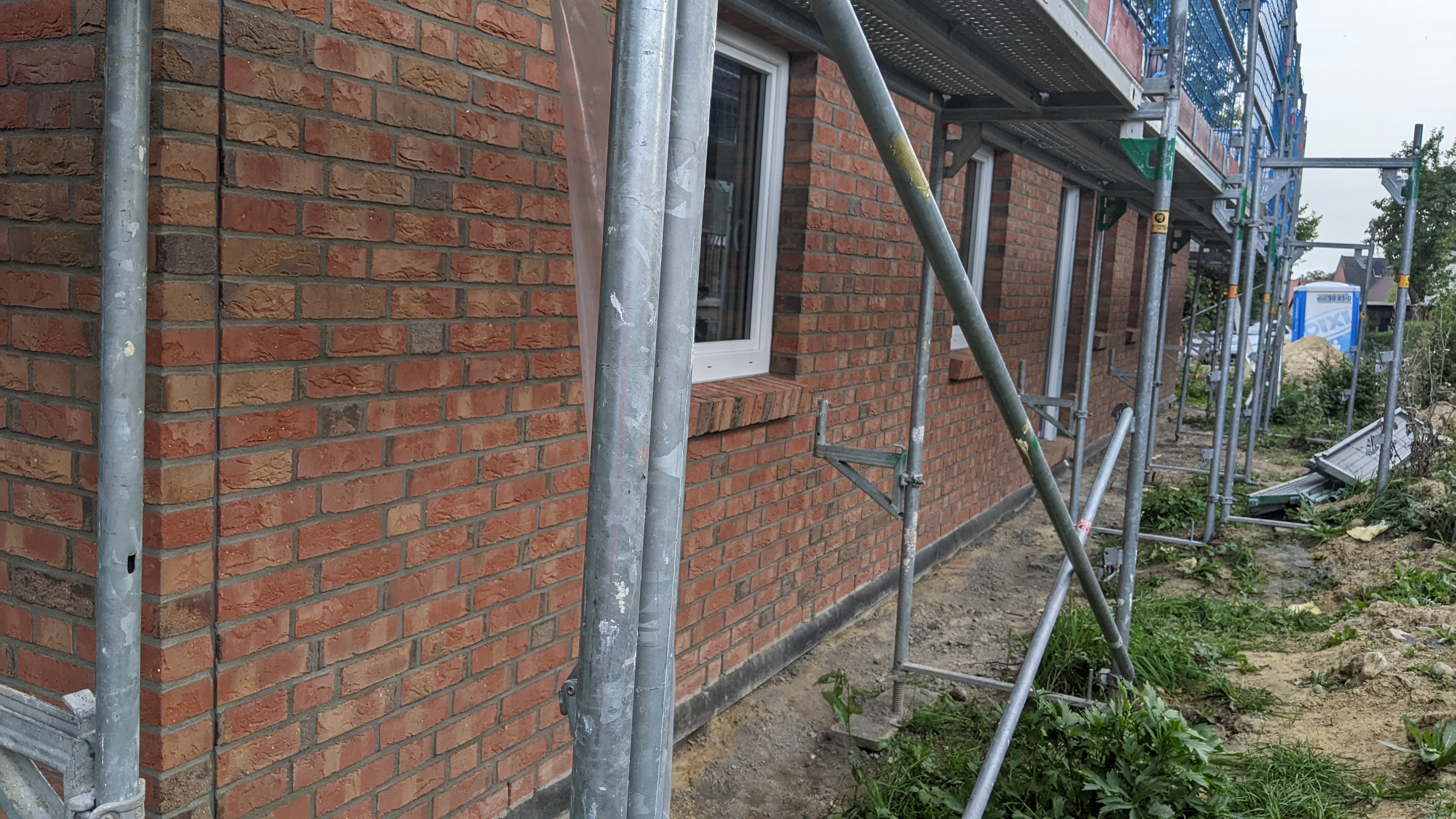

04.10.23 19:17
Im Grunde wie im ersten Entwurf auf Seite 1, nur mit gespiegelten Tür.
Wir haben mittlerweile die Fenster drin und Klinker verfugt.
Wir sind aktuell unsicher wie wir den Sockel noch weiter abdichten sollen. Wir wollen ja gerne noch etwas auffüllen. Kann man das selbst mit Remmers machen? Wir bekommen ja noch eine Ringdrainage.

04.10.23 21:15
Verzeih meine Zurückblätterfaulheit: baut Ihr mit einem Steinmassiv-Wandtafler oder weshalb hat die Verklinkerung die stumpfe Eckfuge ?
Ist mir so noch gar nicht aufgefallen...
04.10.23 23:00
Und - ist es produktionsbedingt (welche Bauweise / welcher Anbieter ist es) ?
hanghaus2023
05.10.23 12:58
Das war auch mein erster Gedanke.
