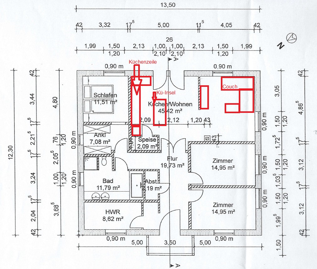

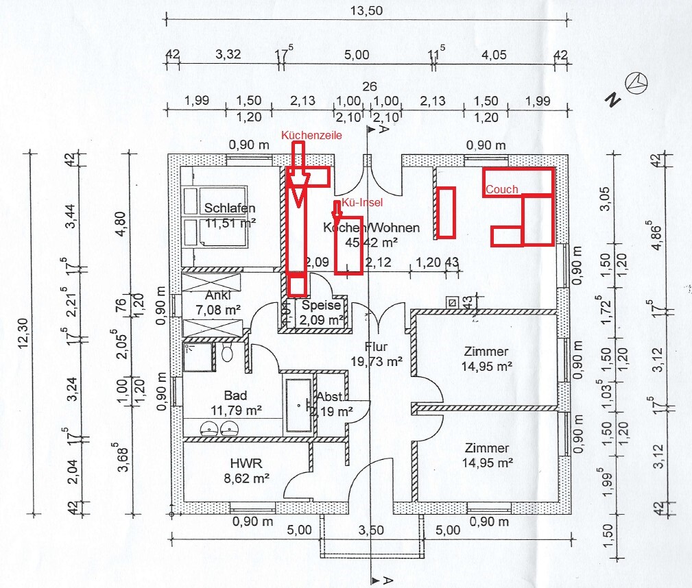

Hört sich interessant an, darf ich Euren Grundriss mal sehen?
Henner77
Ein bisschen dunkel der Wohn-Essbereich.
Wo soll die Garderobe hin?
Wie soll Kochen/Essen/Speis möbliert werden?
Bei den Kinderzimmern die Türe verschieben, so dass an die Wand noch ein Schrank paßt.
Irgendwie stört mich die Mini Abstellkammer.
Die Garderobe ist in der Nische zum Hauswirtschaftsraum.
Die Möblierung der Küche folgt
Danke schonmal
Henner77
Die Möblierung von Küche/Essen würde mich auch sehr interessieren. Ich kann mir nicht vorstellen, wie das mit den zwei Terrassentüren funktionieren soll. Auch ohne irgendwie nicht. Zeichnest du die geplanten Möbel bitte mal ein. Die Abtrennung zu Wohnen scheint auch eher hinderlich als nützlich. Ein Gäste-WC ist ein MUSS bei vier Personen. Kleine Fenster im Wohnraum. Schade, dass der Architekt nur eure Ideen abgemalt hat. Hatte er keine anderen Vorschläge?
habe Küche mit Insel und Couch mit TV Schrank reingekritzelt.
