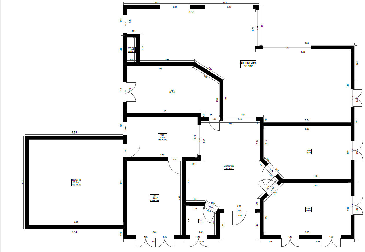

Iotafreak09.04.21 17:16
Hallo nochmal, habe wie erwähnt auf Euren Rat gehört und dem Architekt erstmal alle Wünsche/Vorstellungen aber ohne meine Kritzeleien gegeben.... Das wird jetzt erstmal einpaar Wochen dauern..
Trotzdem kann ich es nicht lassen meine Vorstellungen auf ein Blatt in Sinniger Form zu bringen...
Dem Architekt werde ich aber nichts senden.. er soll seine Chance bekommen.
Bin auf die Kritik eingegangen und habe viele Punkte optimiert(in meinen Augen)
  • Küche, Ess-und Wohnbereich haben jetzt genug Licht.
  • Schrank findet nun auch Platz im Schlafzimmer.
  • WZ ist weg vom Privatbereich
  • Keine dunkle Flure
  • Durch das Fenster im Treppenhaus gibt es zusätzlich Licht im Eingangsbereich
  • Finde den Weg vom Kinderzimmer ins BAd nicht weit..
Der Bereich zur Treppe ist geöffnet.. Dann gelangt man ins Bad... da bin ich mir nicht ganz sicher ob das gut ist... Ist dann etwas getrennt von Eingangsbereich.. vielleicht ist das ja sogar besser..... Aufjednfall bin ich gespannt was jetzt an Kritik kommt.. 🙂 her damit.
