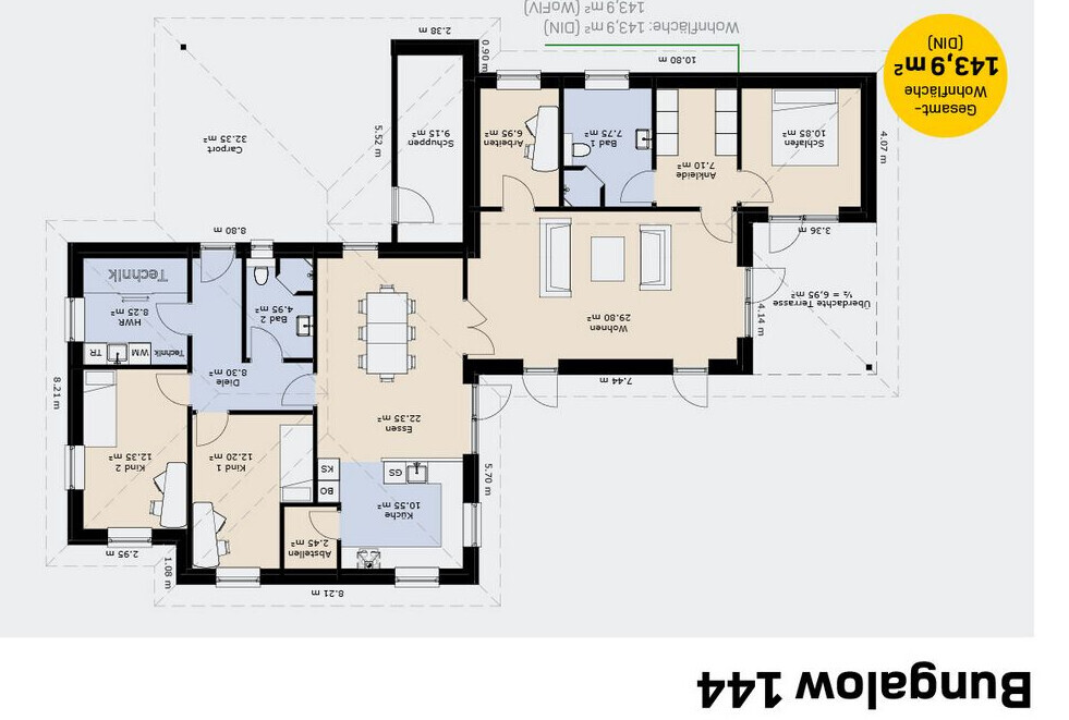

Mal ein paar Grundrisse, die mir ganz gut gefallen, Eingang immer Richtung planoben=Norden gedreht, alles ohne Keller.
Hauscompagnie

eskjhus ... dabei würde ich da den Eltern/Kinderbereich tauschen und den gesamten Bereich etwas anders aufteilen. Kinder Richtung Süden, Eltern Richtung Norden, Bibliothek integrieren

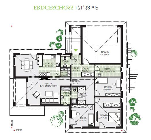

Gedreht und gespiegelt Danwood 171

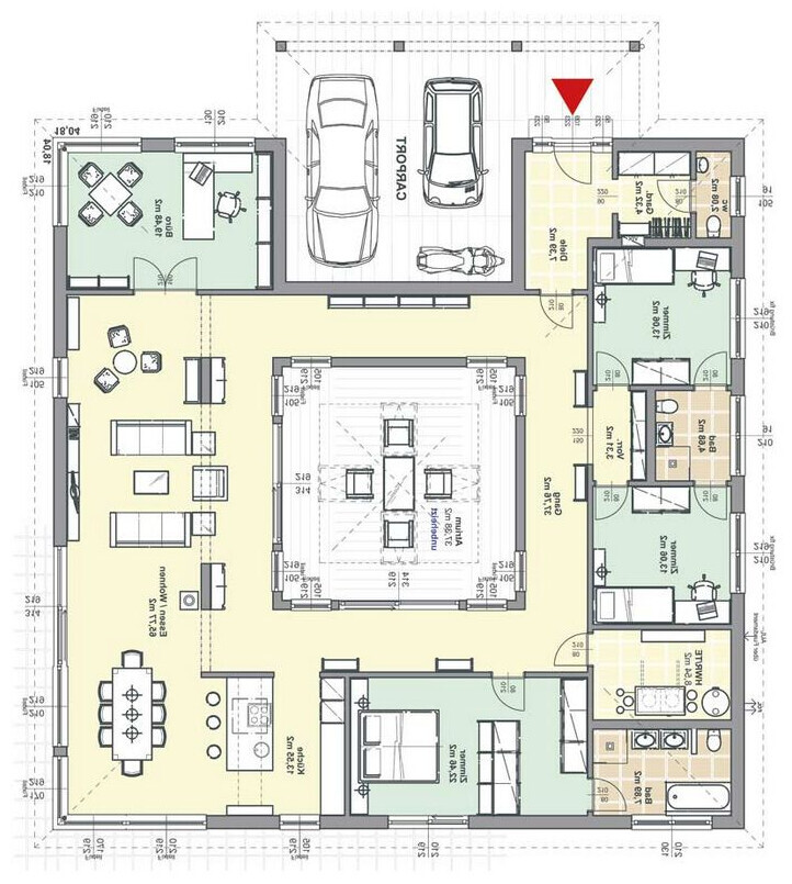

Extravagant ... Elk atrium 😉

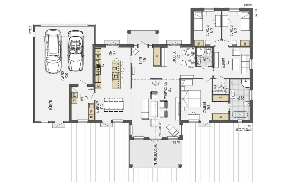

Und immer gerne wieder mal ein Alt-Entwurf von mir, wobei ich da die Schlafzimmerwand jetzt unten bündig ziehen würde. Raum 1 links ist Garage ... viel Stauraum im Flur.
