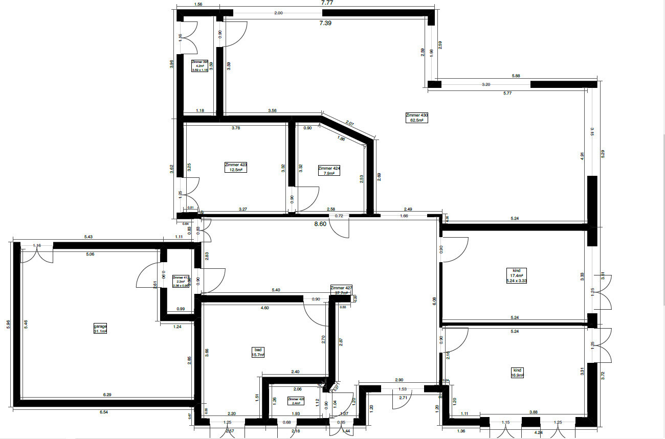

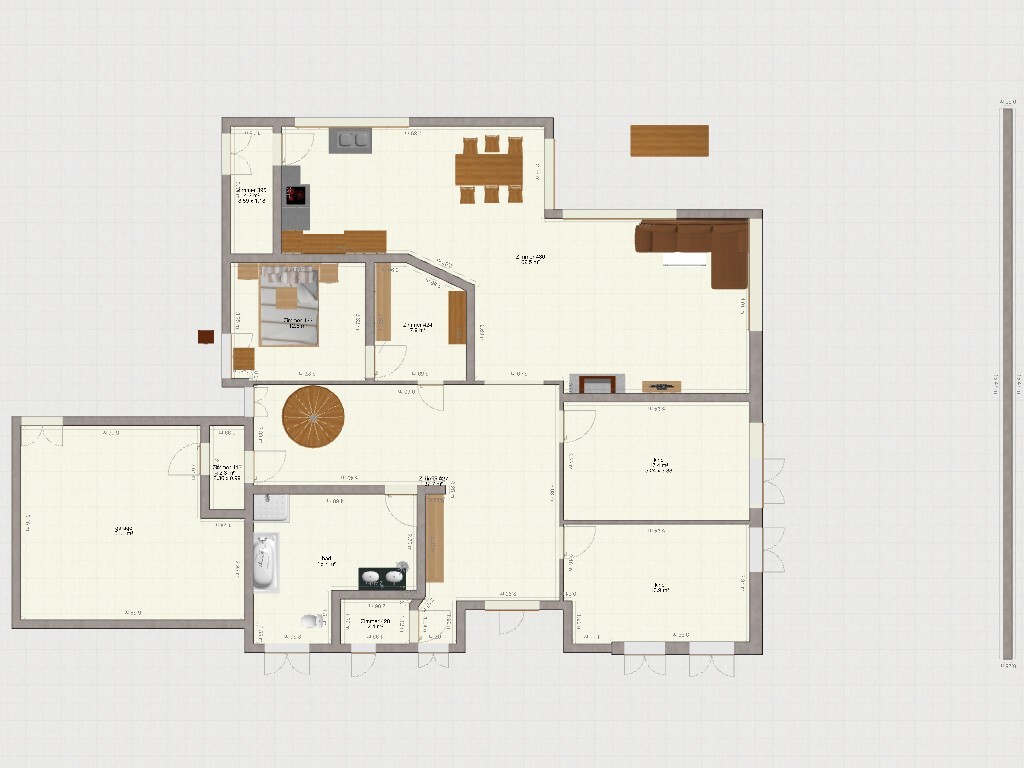

Ich bin nun schon seit ein paar Monaten in diesem Forum unterwegs und konnte bereits einige wertvolle Tipps mitnehmen., Danke..
Mann muss aber auch sagen das es in vielen Themengebieten unterschiedliche Meinungen gibt.. Sonst wären ja alle Häuser gleich.....
Ich bin inzwischen viele Grundrisse hier im Forum durchgegangen und kann teilweise nicht nachvollziehen wie manches als gut und anderes wiederum als schlecht dargestellt wird...
Meine Zeichnung hat Null dunkle kleine Flure.. große, belichtet Räume, Essbereich und Küche mit viel Licht, Sofa dagegen an der überdachten Terrasse..(das man keinen Hitzeschlag kriegt...).. Alle Zimmer groß genug.... Habe länger über die Aussage nachgedacht, ich hätte kein Raumgefühl... Vielleicht kann mir jemand nachhelfen???
Mich würde auch sehr die Meinung von
interessieren.. Habe da viele tolle Beiträge gelesen... Im Anhang nochmal der angepasste Grundriss..
Würde mich riesig freuen.. Danke
Grundriss eines Hauses: Küche, Esszimmer, Wohnzimmer, Schlafzimmer, Bad, Spiraltreppe.
Grundriss eines Gebäudes: Mehrere Räume, Türen und Maßangaben sichtbar.

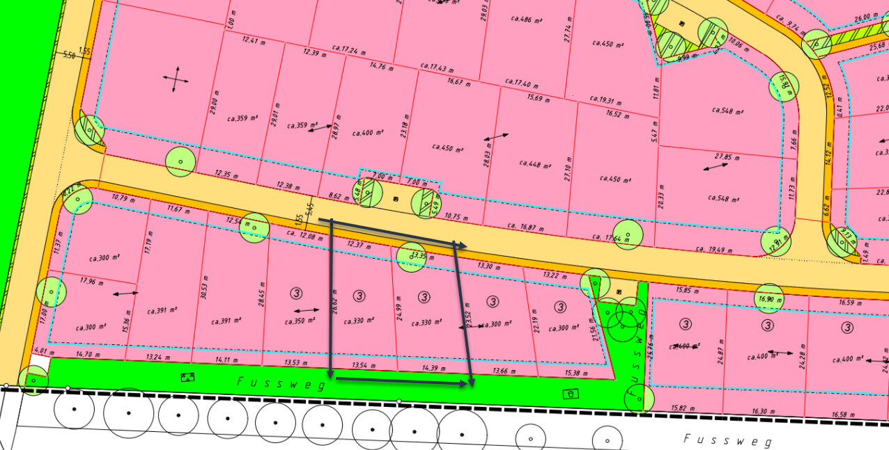

kbt0915.04.21 15:43
@lotafreak .... es gibt nichts, was ich hier nicht schon gelesen habe ... ich finde die Aufteilung suboptimal (Kinderzimmer etc.). Ich mag auch nicht immer erst wieder gucken müssen, wo Norden ist, wie die Lage im Grundstück ist usw. Und finde, dass neue Grundrisse immer wieder im Zusammenhang dargestellt werden sollten, wenn es dies nicht ist, killt das meine Lust zu Äußerungen sehr.
Iotafreak15.04.21 15:49
okay, kann ich verstehen...Norden ist natürlich am Eingang als an der Straßenseite...
Bebauungsplan: rosa Parzellen, gelbe Straßen, grüne Bäume, Fußweg und Maßangaben.
