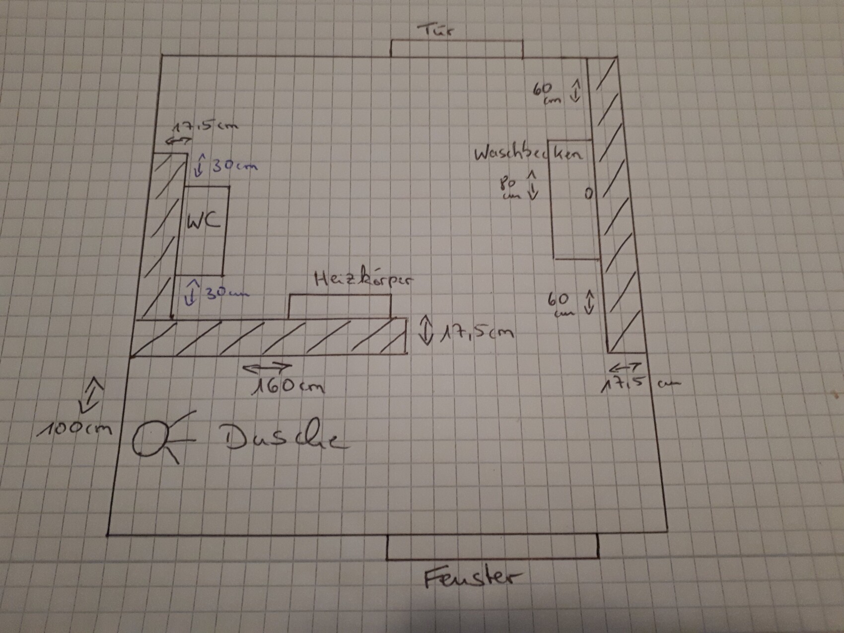

5. Und nun nicht mehr Off-Topic ;D haben uns nun für folgende Variante entschieden
Handgezeichneter Grundrissplan mit WC, Waschküche, Heizkörper und Fenstern
Das Fenster ist kein Milchglas, wir haben aber Rollos und eventuell kommt da doppelt gemoppelt noch ein Plissee davor. Dann hat man Sichtschutz. Ein Spot zur Beleuchtung in der Dusche war eh bereits vorgesehen. Vorteil ist ebenso, dass die Toilette Sichtschutz zur Dusche hat und weg von der Wand zum Schlafzimmer ist. Stelle ich mir in der Nacht ruhiger vor.Ist nun zwar an der Außenwand, aber durch die Vorbauwand sollte die Außenwand unberührt bleiben. Die Vorbauwand aus 17,5 cm Ytongg beim WC und Waschbecken wird eine ungefähre Höhe von 120 cm haben und dient der Ablagefläche.
pffreestyler
Die Wanne ist der Möblierung zum Opfer gefallen. Wir haben unseren Schmutzwäscheeimer im Badezimmer und mit einer Badewanne wäre es eng, ungemütlich und zugestellt geworden, daher der Verzicht. Wir haben ja noch das OG. Der Eimer soll gegenüber der Dusche stehen (ist dort ein bisschen versteckter), daher den Heizkörper an die Duschwand. So zumindest unsere Überlegung.
Wie ist das mit Ablagefächern in der Dusche? Den Platz aus dem 17,5er Ytongg heraus schneiden oder gleich miteinmauern lassen?
pffreestyler
Hab halt n breiten Ar*** :D ja, hast mich erwischt, ich habe nur in der Breite das Maß genommen - auf die Tiefe habe ich nicht so geachtet. Ist in dem Bereich ja auch mehr als genug Platz
Ich würd die Dusche als "L" machen und hier Toilette und Dusche tauschen. Dann ist die Toilette durch die Duschrückwand verdeckt.
