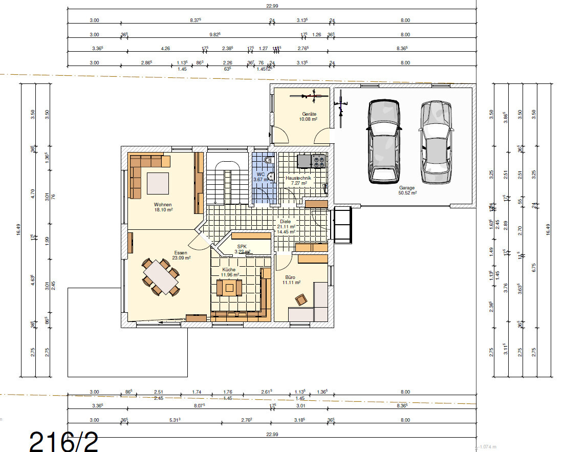

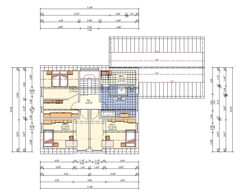

Die Dachschrägen beunruhigen mich etwas. Im Grundriss habe ich für das OG eine 1,2m Linie eingezeichnet, hier müsste theoretisch die Deckenhöhe bei 2m sein. Denn ich gehe von einem Kniestock von 80 cm aus (da die 75cm außen gemessen werden).
Ansonsten hoffen wir, ihr zeigt und "Blinke Flecken" die wir schon gar nicht mehr sehen : )

Euch schon mal vielen dank für konstruktive Kritik.
Ich hoffe wir haben nichts vergessen.

Der Begriff ist nun allerdings im grünen Forum Gang und Gäbe. Das Thema hatte ich vor einigen Beiträgen ja auch schon: mit Pech seid ihr bei jemandem, der euch nur den Plan abmalt und dem es egal ist, wie ein Raum mit 5 m länge und nur 2,5 m Breit eigentlich zu möblieren ist. Oder gar wirkt.

Überall ist dieser Begriff Gang und Gebe. Es ist eben so - ein Eingabeplaner plant nicht Euer Haus, sondern macht es genehmigungsfertig.
Einfach mal nach Berufe googeln.
Er wird, wenn es realistisch ist, alle Fehler übernehmen und letztendlich werdet ihr tatsächlich keine Zarge in Eure Türenöffnung bekommen, so wie es 11ant irgendwo beschrieben hat.
Und wer bekommt Schuld? Ich 😉
11ant22.01.19 00:03
Genau - ein Beispiel wurde ja schon gegeben: Wäschefalten unter einer Dachschräge. Baurechtlich ist das absolut zulässig, führt im genehmigungsverfahren also zu keiner Beanstandung.

Im Juli 2020 war Einzug. Am Schluss wurde es dieser Grundriss:

Das Bad im OG hat allerdings die Dusche nach Osten gedreht und die Badewanne hat die Seite mit den Waschbecken getauscht.

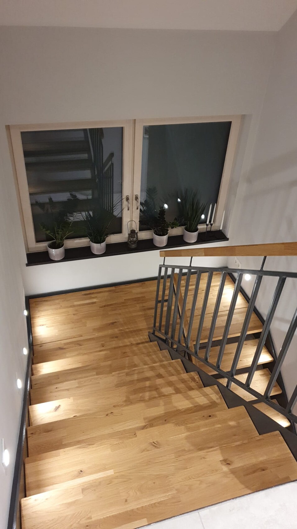

Wir lieben unsere Holz-Aluminium Fenster unseren Parkett Fußboden unsere 1,2m Fließen unsere 2,5m Fließen in der Dusche unsere 2,75m Deckenhöhe im EG.

Tatsächlich lieben wir auch den Hauswirtschaftsraum im OG. Es ist wie gedacht, sich ausziehen im Bad - Schmutzwäsche in den Hauswirtschaftsraum - Waschen/Trocknen - Wieder zurück in die Ankleide damit. Wir hätten ihm mittlerweile nur vll. noch 10-20cm mehr gegeben.

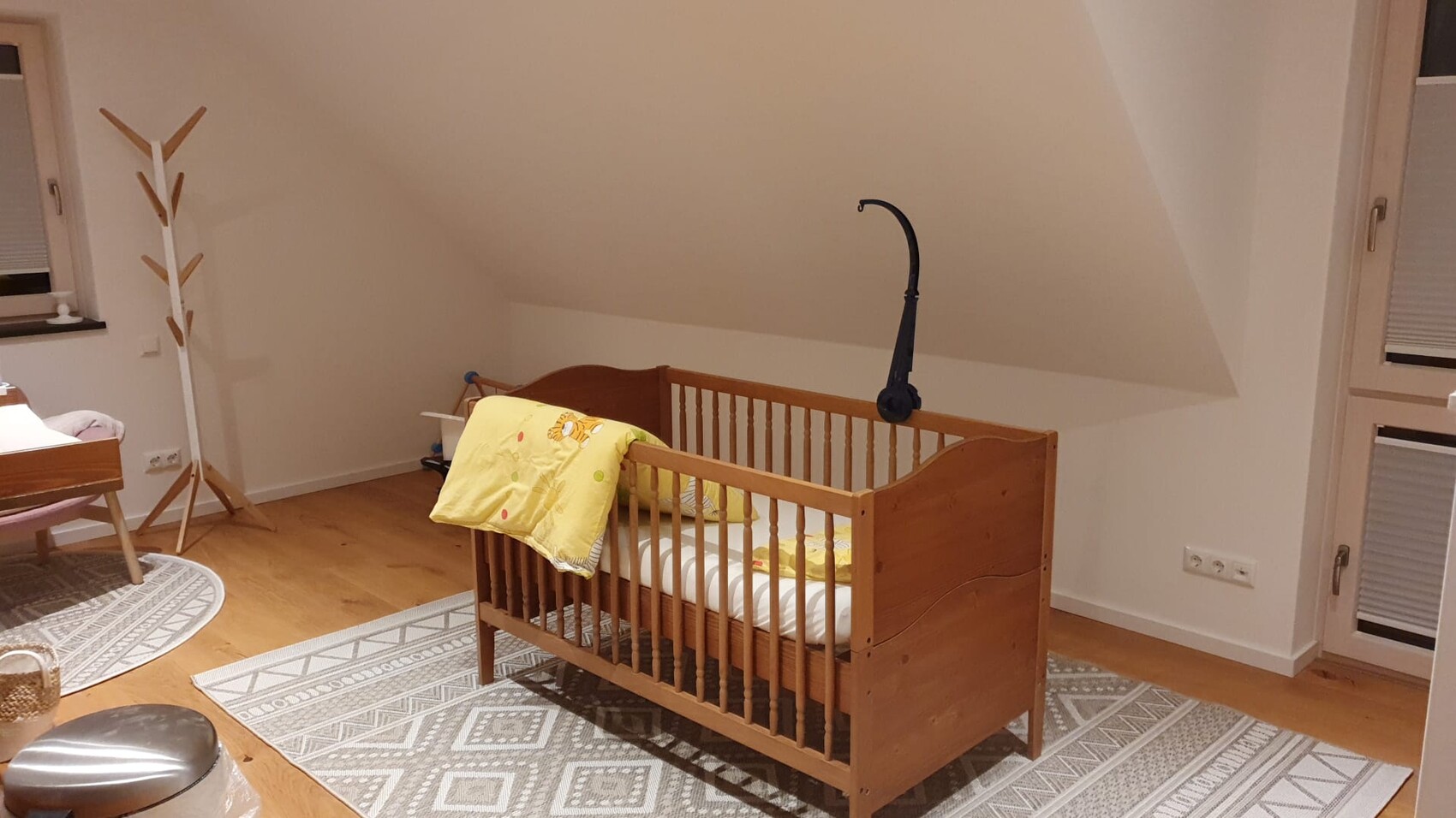

Die Kinderzimmer sind "riesig" und bisher hatte noch keiner das Gefühl, es sei ein Schlauch. (Oder alle lügen uns ins Gesicht : )
Die Ankleide wird tatsächlich kaum dafür genutzt - ist eher der Schrankraum mit Schminkecke für die Frau. Der Platz ist aber einfach Klasse.

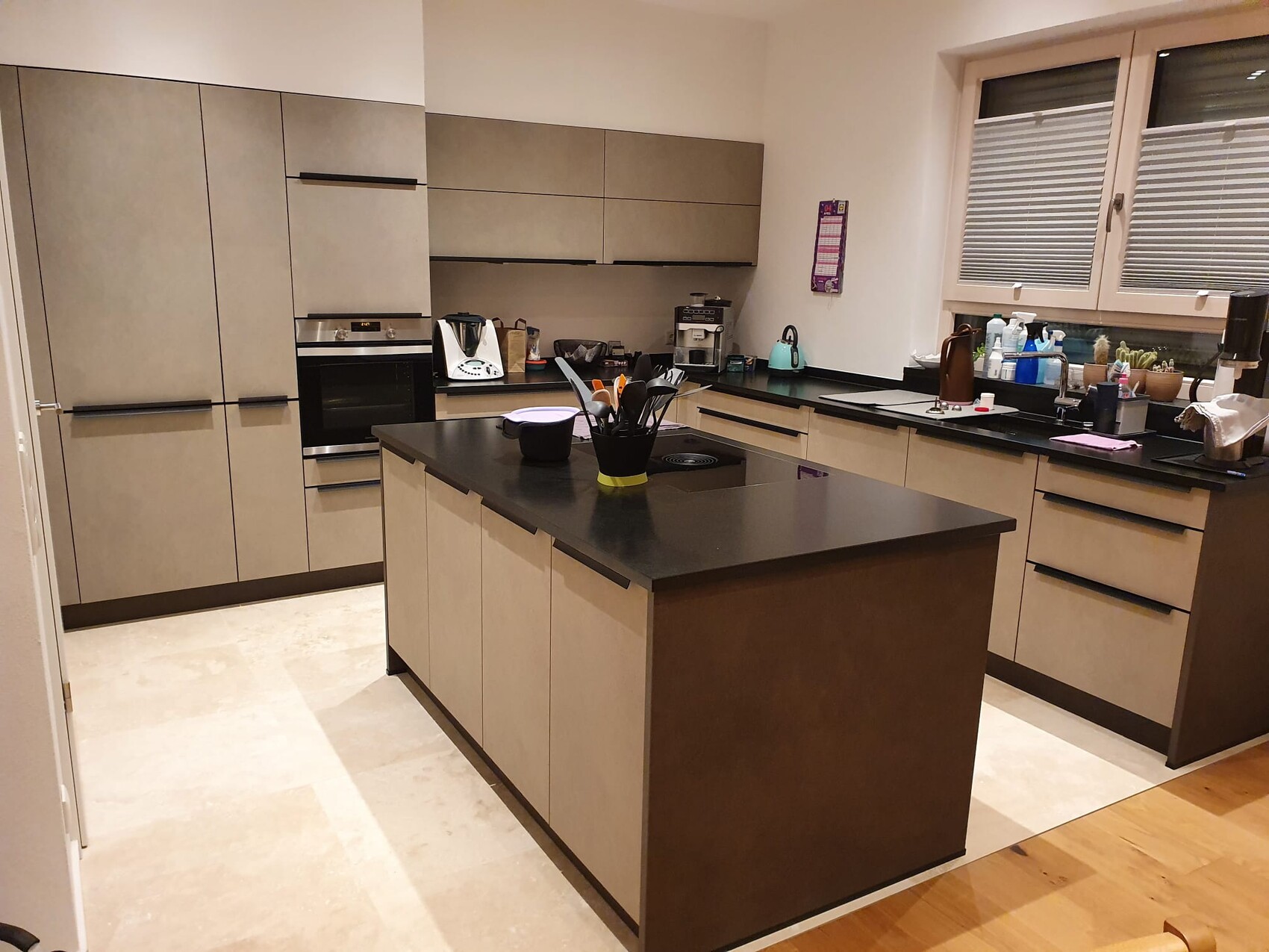

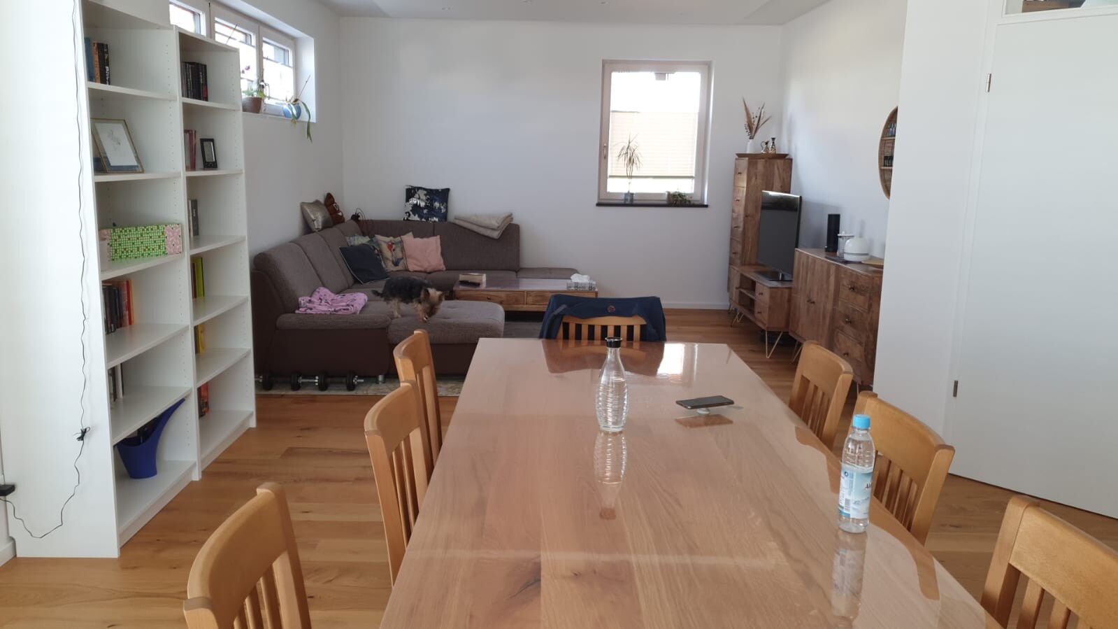

Der große Bereich Essen/Kochen/Wohnen im EG ist einfach überwältigend. In der Küche mit Insel macht es einfach nur Spaß zu kochen (und das war bis dahin nie mein Fall).
Der Technikraum ist groß genug um da den Kinderwagen und -Trage unterzubringen. Daneben noch die Arbeitsschuhe - auch Trocknen dort klasse alle nassen Jacken.
Das Büro war und ist immer noch einfach perfekt für das mobile Arbeiten (damals wusste man noch nicht, dass Corona das erfordert).
Tatsächlich vermisse ich nur Kleinigkeiten, wie einen direkten Zugang zur Garage, die genannten 15cm im Hauswirtschaftsraum.
Die Speise empfand ich zunächst zu klein, aber mit 3 Billy Regalen bekommt man da nicht nur Essensvorräte rein, sondern auch die Putzausrüstung.
