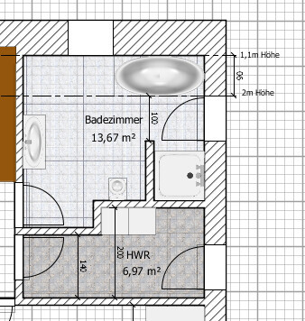

Ein Hauswirtschaftsraum will mehrere Male am Tag betreten werden, ist aber ein gefangener Raum. Da bekommt man Verstopfung, sorry!
Auf die schnelle:
Grundriss eines Badezimmers mit Badewanne, Waschbecken und HWR
Dann ist das Bad kein Durchgangszimmer.
kaho674 schrieb:
- Falls Hauswirtschaftsraum unbedingt oben bleiben soll, tausche evtl. Bad und Hauswirtschaftsraum. Baden kann man auch unter einer Schräge noch recht gut. Wäsche einfüllen dagegen beschissen.
Da hatten wir gleichzeitig den gleichen Gedanken : )
Der Hauswirtschaftsraum ist Oben gewünscht, Entstehung von Wäsche und deren Säuberung auf selber Ebene.
mfg

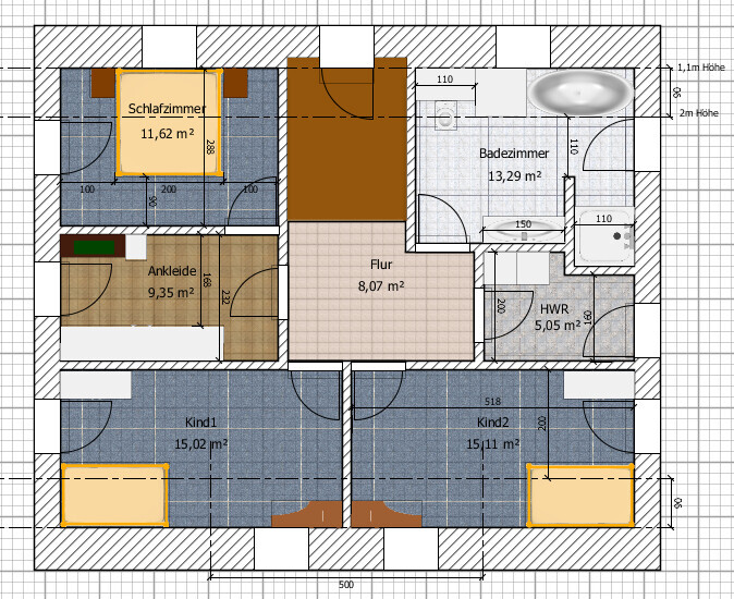

Nix auf die Schnelle: Deine Kinderzimmer sind vom Schnitt Ja auch unmöglich.
Wirf das weg! Zum dritten Mal. Es wird durch Flicken nicht besser.

Hier nochmal das OG:
2D Grundriss einer Wohnung mit Schlafzimmer, Bad, Flur und zwei Kinderzimmern
Sorry hier gehen unsere Meinungen auseinander.
2m x 5,2m + Giebel volle Raumhöhe + Dachschräge über den Betten empfinde ich nicht als "unmöglich".
mfg
Wenn du nur die QM nimmst sicher nicht, aber eine Möblierung muss ja drin sein.
Die eingezeichneten Schränke über Eck am Fenster, sind die 60 tief? Also Bsp 60er Pax plus Tür 2cm oder Schiebetür plus 10cm - geht das Fenster dann noch komplett auf?
WilhelmRo
21.01.19 18:28
Ja. Hier habe ich mir die 70 cm zu Herzen genommen von Maria16.
Mfg
Müllerin
21.01.19 18:34
Ok. Dann finde ich die Zimmer immer noch nicht üppig, aber man kann was draus machen.
Bis zur Schule wenn noch kein schreibtisch benötigt wird, ist der Platz vorm Fenster gut für Lego/Eisenbahn, danach wkrds halt mit Schreibtisch drin etwas eng (so für Legostädte die auch mal aufgebaut bleiben sollen.).
Aber ab Teeniealter gehts dann wieder recht gut.
Ps ich würde mich trotzdem nicht gegen eine komplette Neuplanung sperren - manchmal kommt auch was Gutes bei rum 😉
