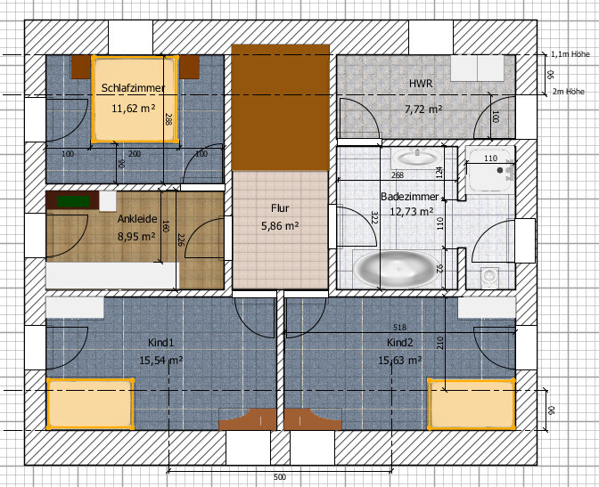

Die Dachschrägen beunruhigen mich etwas. Im Grundriss habe ich für das OG eine 1,2m Linie eingezeichnet, hier müsste theoretisch die Deckenhöhe bei 2m sein. Denn ich gehe von einem Kniestock von 80 cm aus (da die 75cm außen gemessen werden).

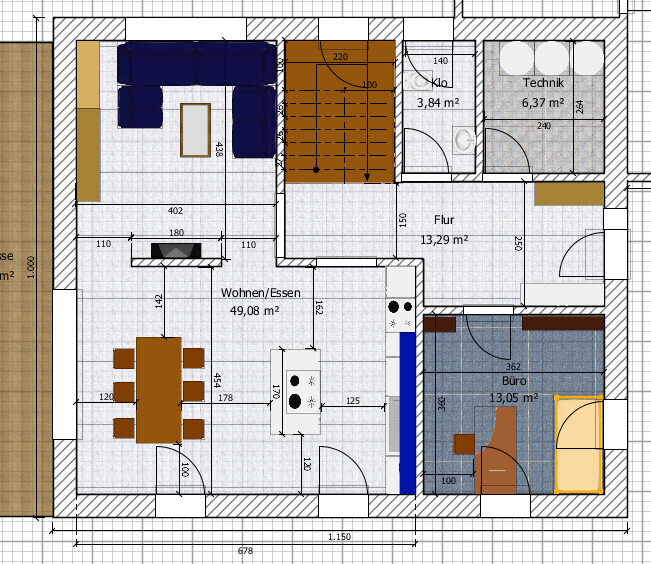

Die Kinderzimmer emfinde ich als zu klein. Der Essplatz ist auch recht kompakt, wenn man mal eine Feier hat und den Tisch ausziehen will. Abstellflächen habt ihr exakt gar keine im ganzen Haus. Wo stehen Putzsachen, Staubsauger, Sportartikel, Saison-Deko, Reisekoffer/Trolleys usw.?

Wie breit ist das Wohnzimmer (ok, kann man zumindest errechnen), wie tief. Wie tief die Küche. Wie breit und tief das Büro. Wie breit insgesamt die Kinderzimmer. Usw. usf

In Beitrag #30 habe ich nachgebessert.
Hat jetzt mehr Platz (außer du beziehst dich schon auf Beitrag #30).
1. Wir haben 2m mal 10m Abstellfläche in der Garage. Eben weil Keller fehlt, wird die etwas größer.
2. Ist die Wohnung noch nicht komplett möbliert. Da wird auch versucht Stauraum zu finden.
3. Unter der Treppe soll noch Platz entstehen. Ob eigener "Miniraum" oder wie genau, das weis ich noch nicht.
4. Im OG sollen niedrige Schränke in den 1,1m Kniestock im Hauswirtschaftsraum zur Aufbewahrung diverser Dinge.

Gönnt Euch unten etwas mehr Grundfläche -> Hauswirtschaftsraum unten, Abstellraum, größeres Büro.
Dann entspannt es sich oben. Ihr könnt die die Räume besser nutzbar machen und innen den Kniestock etwas ankoffern und somit erhöhen.
Junge, schmeiß den Entwurf weg.
Das ist nichts mit den zu engen Dachschrägen.
Oben hast kein vernünftigen Raum, auch nicht mit dritten Giebel.
Ich kann mich nur wiederholen: fang neu an. Auch wenn Du jetzt am Haus vertiefen bist: das ist doch nur Rumfrickelei und das Festhalten an eine Computerzeichnung, in der etwas Zeit steckt.
Ein Hauswirtschaftsraum will mehrere Male am Tag betreten werden, ist aber ein gefangener Raum. Da bekommt man Verstopfung, sorry!
kaho67421.01.19 15:52
Zum jetzigen Stand ein paar Überlegungen:
- Dein HAR ist komplett eingemauert. Dürfen bei Euch die Zuleitungen mit anderen Räumen überbaut werden?
- Garagenabstellraum und Hauswirtschaftsraum könnte man auch zu einem Raum verbinden. Wer will schon wegen dem Besen aus dem Haus in die Garage rennen? Hinten dann Technik und vorne Hauswirtschaftsraum. Damit fällt letzterer oben weg und die Situation entspannt sich dort.
- Falls Hauswirtschaftsraum unbedingt oben bleiben soll, tausche evtl. Bad und Hauswirtschaftsraum. Baden kann man auch unter einer Schräge noch recht gut. Wäsche einfüllen dagegen beschissen.
