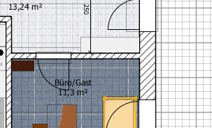

Tür vom Gast an die andere Raumseite und mit ca. 70 cm Abstand zur Wand. Dann hat im Raum dahinter ein Schrank Platz und im Flur kann der Garderobenschrank zur Haustür vor.
So:
Grundrissplan eines Buero-Gaeste-Zimmers mit Moebeln und Tuere im blauen Bereich
Würde mir auch gefallen.
