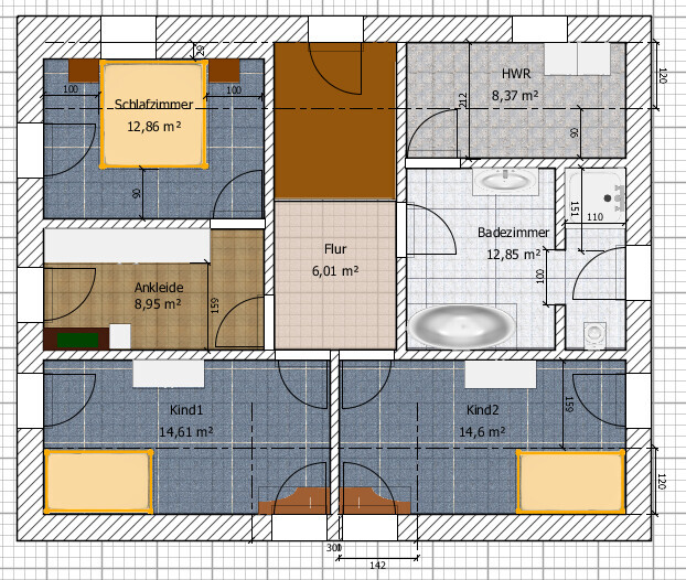

Die Dachschrägen beunruhigen mich etwas. Im Grundriss habe ich für das OG eine 1,2m Linie eingezeichnet, hier müsste theoretisch die Deckenhöhe bei 2m sein. Denn ich gehe von einem Kniestock von 80 cm aus (da die 75cm außen gemessen werden).
Ansonsten hoffen wir, ihr zeigt und "Blinke Flecken" die wir schon gar nicht mehr sehen : )

Hier das aktualisierte OG:
Schlafzimmer umgestellt
Hauswirtschaftsraum +10cm (damit die Tür aufgeht)
Kinder + 10cm
Detaillierter Grundriss eines Hauses mit Schlafzimmer, Kinderzimmern, Bad und Flur.
21.01.19 12:25
Kinder + 10cm
Junge, schmeiß den Entwurf weg.
Das ist nichts mit den zu engen Dachschrägen.
Oben hast kein vernünftigen Raum, auch nicht mit dritten Giebel.
kaho67421.01.19 12:32
Der Hauswirtschaftsraum unter der Schräge ist Quark. Wenn da die Waschmaschine steht, musst Du Dich ein Leben lang bücken, um die Wäsche zu machen. Das geht nicht.
Ich denke, Du musst Dir erstmal die Dachschrägen verinnerlichen, bevor Du weiter planst im OG.

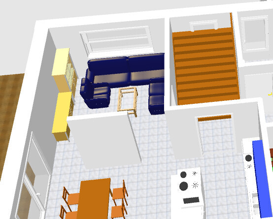

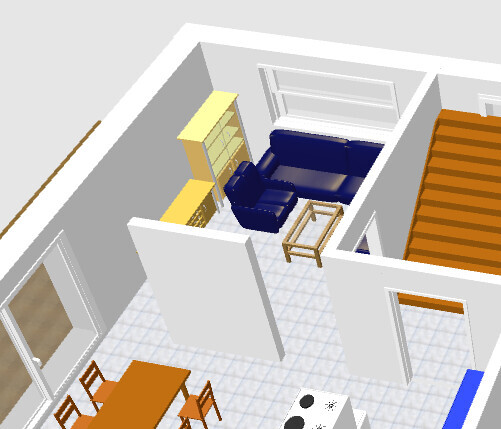

Ich überlege die ganze Zeit, was ich von dem Raumtrenner im WZ halte. Das müsste ich in 3D sehen, was ich Euch auch empfehlen würde. Das der Flur vor der Treppe so schmal wird, macht mir auch irgendwie Unbehagen. Die Verjüngung wirkt nicht direkt einladend, wenn man zur Tür rein kommt.
WilhelmRo
21.01.19 12:41
3D-Grundriss eines offenen Wohn- und Küchenbereichs mit blauem Sofa und Esstisch
Du findest 1,4m schmal? Also der Gang in unserer Mietwohnung ist 1,2m (und da muss man noch Jacken aufhängen und Schuhe platzieren, was an der Stelle von den 1,4m nicht der Fall sein wird).
mfg
3D-Wohnzimmer mit Sofa, Couchtisch, Esstisch, Küche und Treppe sichtbar.

Solche Trennwände sind in diversen Musterhäusern zu sehen. Man will offen. Aber irgendwo muss der TV ja hin. ;-)
Ich halte von ihnen nichts, sie nehmen zu viele Möglichkeiten (Tisch ausziehen z. B.) und zwei Durchgänge ins WZ gefallen mir auch nicht. Ist aber Geschmacksfrage...
Wenn ihr schon unbedingt die Ankleide haben wollt, legt wenigstens die Flurtür an die andere Seite, schiebt das Fenster etwas und nutzt die planuntere Wand. Gibt mehr Schrankmeter. ;-)
ABER: das ist nur eine Kleinigkeit. In Summe denke ich, dass das OG komplett anders sollte. Ggf. eben auch ohne Ankleide.
