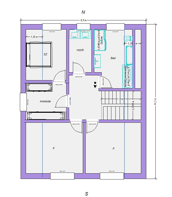

wir haben uns für ein Grundstück entschieden und freuen uns über eure Meinungen zu unserem Grundriss
Größe des Grundstücks: 920m²

Die Dachschrägen beunruhigen mich etwas. Im Grundriss habe ich für das OG eine 1,2m Linie eingezeichnet, hier müsste theoretisch die Deckenhöhe bei 2m sein. Denn ich gehe von einem Kniestock von 80 cm aus (da die 75cm außen gemessen werden).
Ansonsten hoffen wir, ihr zeigt und "Blinke Flecken" die wir schon gar nicht mehr sehen : )

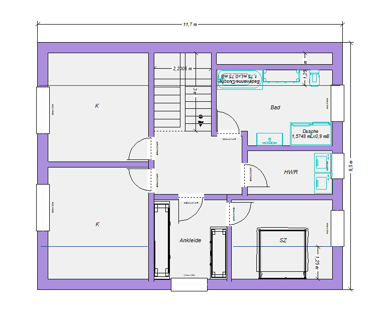

Ich denke, Ihr solltet das Haus drehen, falls das erlaubt ist. Hier mal das OG mit Kapitänsgiebel:

Darf ich nicht Katja sorry, First von West nach Ost, Garage in den Osten, da wir Westterrasse wollen (im Süden kein Platz wegen Baufenster). Damit muss die Treppe im Norden Bleiben.

Sehe jetzt erst, dass dein Vorschlag passt nur um 90° Gedreht (sorry in meinem Kopf ist Norden immer oben : )
Dein OG zeige ich mal meiner Frau heute abend : )

Ich hatte das schon gedreht - Norden steht ja dran. Wußte bis dato noch nicht, das Firstausrichtung nur W-O sein darf.
Dürft Ihr denn einen Kapitänsgiebel machen? Dann könnte man die Kinder in den Westen stecken und die Sache drehen.
