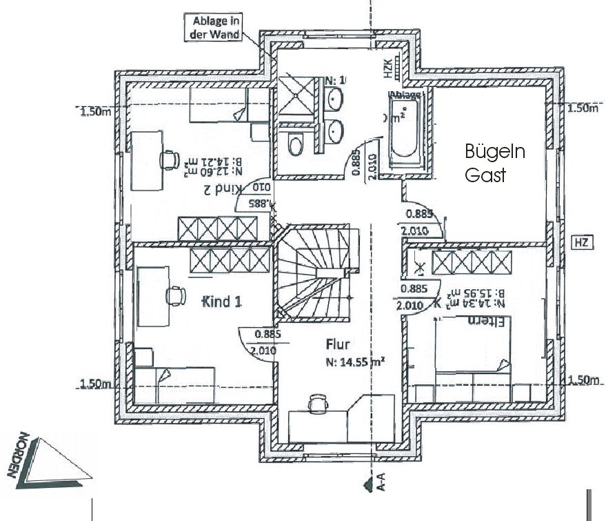

Was genau meinst du mit verteilen?
Da ich kein größeren Raum für ein Bad "opfern" möchte, muss dieser Raum das Bad werden.

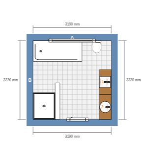

Mit der Dusche ist mir das auch aufgefallen...

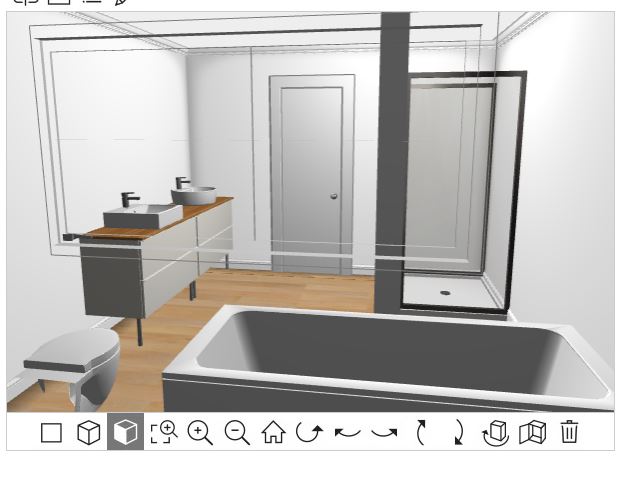

Habe noch einen dritte Entwurf gemacht.

Ich meine so:
Grundriss eines Hauses: zentraler Flur, links Kind 1, rechts Gäste-/Bügelraum, oben Bad.
... und natürlich die Fenster planrechts und planlinks noch etwas versetzen, so dass jeweils die 60 cm Schrank dort passen. Am besten mit 65 bis 67 cm rechnen.

Hallo Millani.
Die Toilette würde ich nicht unmittelbar unter bzw. direkt am Fenster platzieren.
Ich persönlich finde T-Lösungen im Bad auch ganz nett anzuschauen & mitunter auch ganz praktisch, ( Schambereich ) nur fehlt bei dir die Raumgröße.
Mit den 10m2 machst du dir das ohnehin schon nicht große Bad optisch noch kleiner.
Ein Nachteil ist auch das Tageslicht, welches durch das T leidet.
