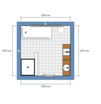

Mir gefallen beide Aufteilungen leider nicht.
T-Lösung finde ich zu eng und die andere Lösung mit Dusche vorm Fenster ... da paßt doch keine Duschtür.
Daher Hinweis auf meinen vorherigen Beitrag, sprich erst mal die Räume richtig verteilen und dann das Bad einrichten
Milanni123
18.02.16 20:41
Was genau meinst du mit verteilen?
Da ich kein größeren Raum für ein Bad "opfern" möchte, muss dieser Raum das Bad werden.
Mit der Dusche ist mir das auch aufgefallen...

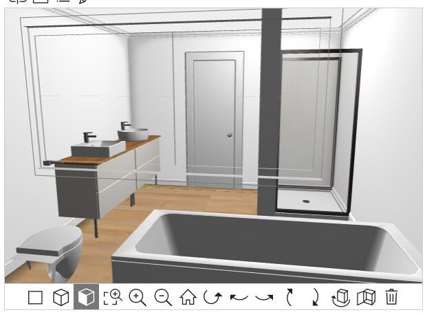

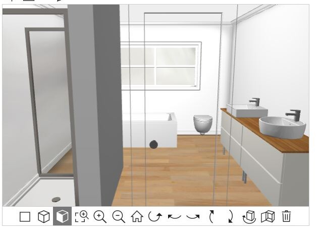

Habe noch einen dritte Entwurf gemacht.
2D-Badgrundriss mit Badewanne an der oberen Wand, Dusche links, Waschbecken rechts, Toilette unten rechts
Modernes Badezimmer mit Duschkabine, Badewanne, Toilette und Doppelwaschtisch aus Holz.
Moderne Badezimmer-3D-Planung: Badewanne, Dusche, Doppelwaschtisch, Toilette, Holzboden.

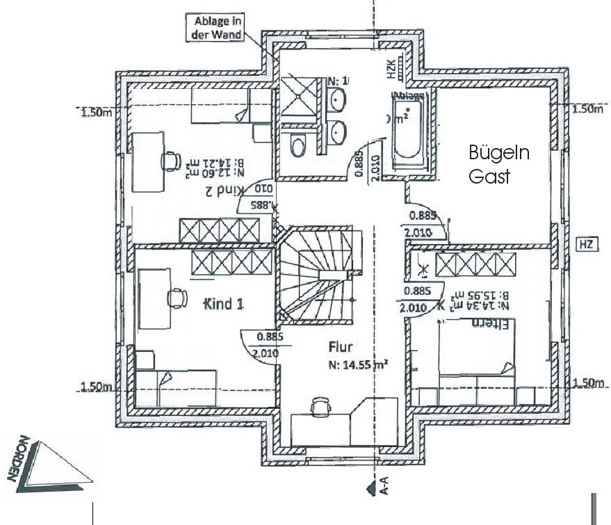

kbt0918.02.16 20:59
Ich meine so:
Grundriss eines Hauses: zentraler Flur, links Kind 1, rechts Gäste-/Bügelraum, oben Bad.
... und natürlich die Fenster planrechts und planlinks noch etwas versetzen, so dass jeweils die 60 cm Schrank dort passen. Am besten mit 65 bis 67 cm rechnen.
Milanni123
18.02.16 21:06
Wie cool ist das denn?!
VIELEN, VIELEN DANK!!!
So würde es perfekt passen!
kbt0918.02.16 21:08
Das hatte ich aber eben in Beitrag 16 schon geschrieben
Punica18.02.16 21:13
Hallo Millani.
Die Toilette würde ich nicht unmittelbar unter bzw. direkt am Fenster platzieren.
Ich persönlich finde T-Lösungen im Bad auch ganz nett anzuschauen & mitunter auch ganz praktisch, ( Schambereich ) nur fehlt bei dir die Raumgröße.
Mit den 10m2 machst du dir das ohnehin schon nicht große Bad optisch noch kleiner.
Ein Nachteil ist auch das Tageslicht, welches durch das T leidet.
Viel Glück.
