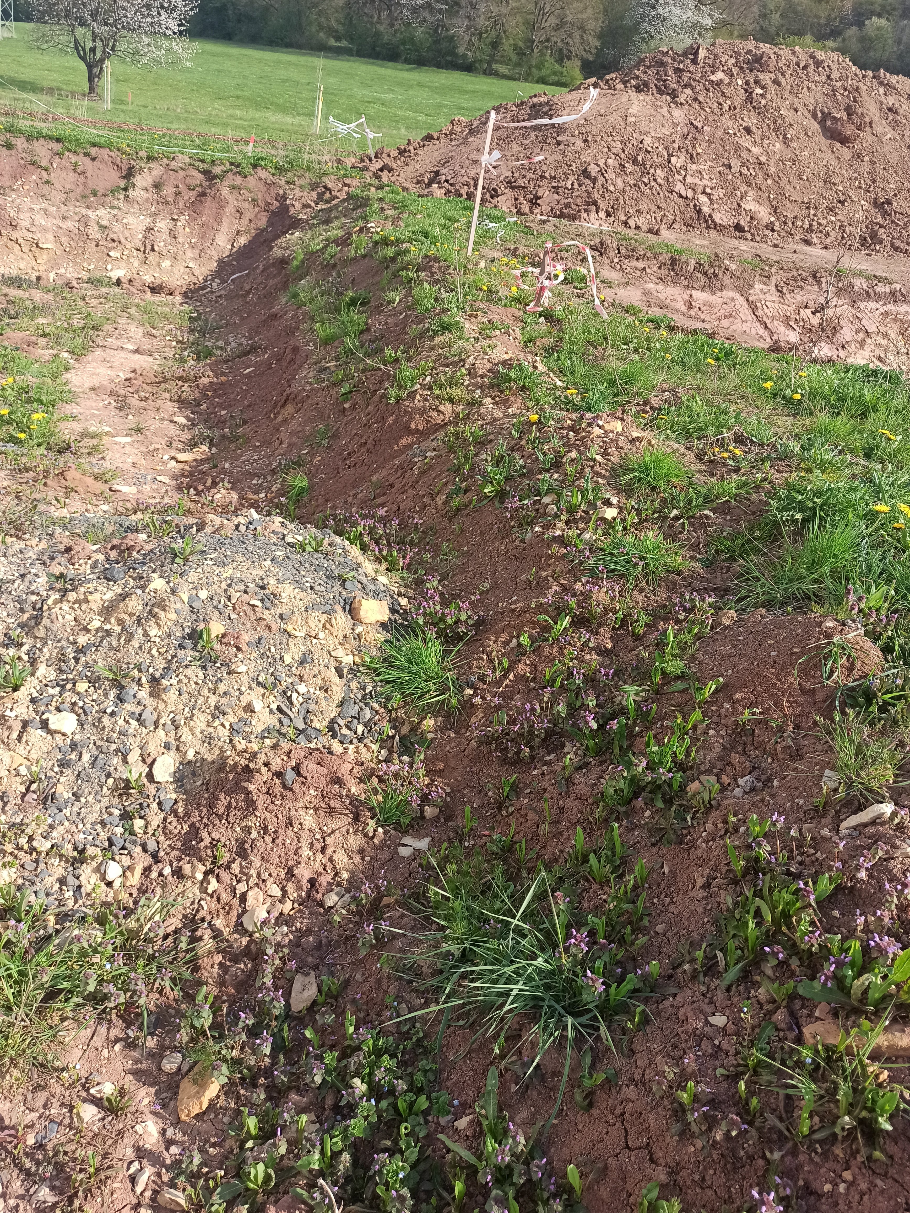

Meine Eltern haben dadurch, dass sie abgegraben haben, zu uns schon eine relativ hohe Erdwand stehen. Die wollen sie zu uns rüber terrassieren. Wenn wir dort aber jetzt noch 1m Mauer draufsetzen, ist die Mauer höher als ihr gesamtes EG und wird dadurch schon einiges an Licht nehmen. Sicher ist das die einfachste Variante und wären es irgendwelche Nachbarn, wäre mir das auch egal, aber meinen Eltern würde ich schon gerne etwas Sonne gönnen, weil sie durchs Abgraben eh schon so im Loch sitzen :D
Hab mal ein Bild angehängt. Täuscht etwas, aber in der hinteren Ecke sind es auch 3m. Da nochmal einen Meter draufsetzen, ist meiner Meinung nach irgendwie unschön...
Wie kommst du denn darauf? Es geht erstmal ums Haus, nicht zwangsläufig um den Garten. Das Einzige, das laut Bebauungsplan auf jeden Fall so bleiben muss, sind die Stufen neben dem Haus.
