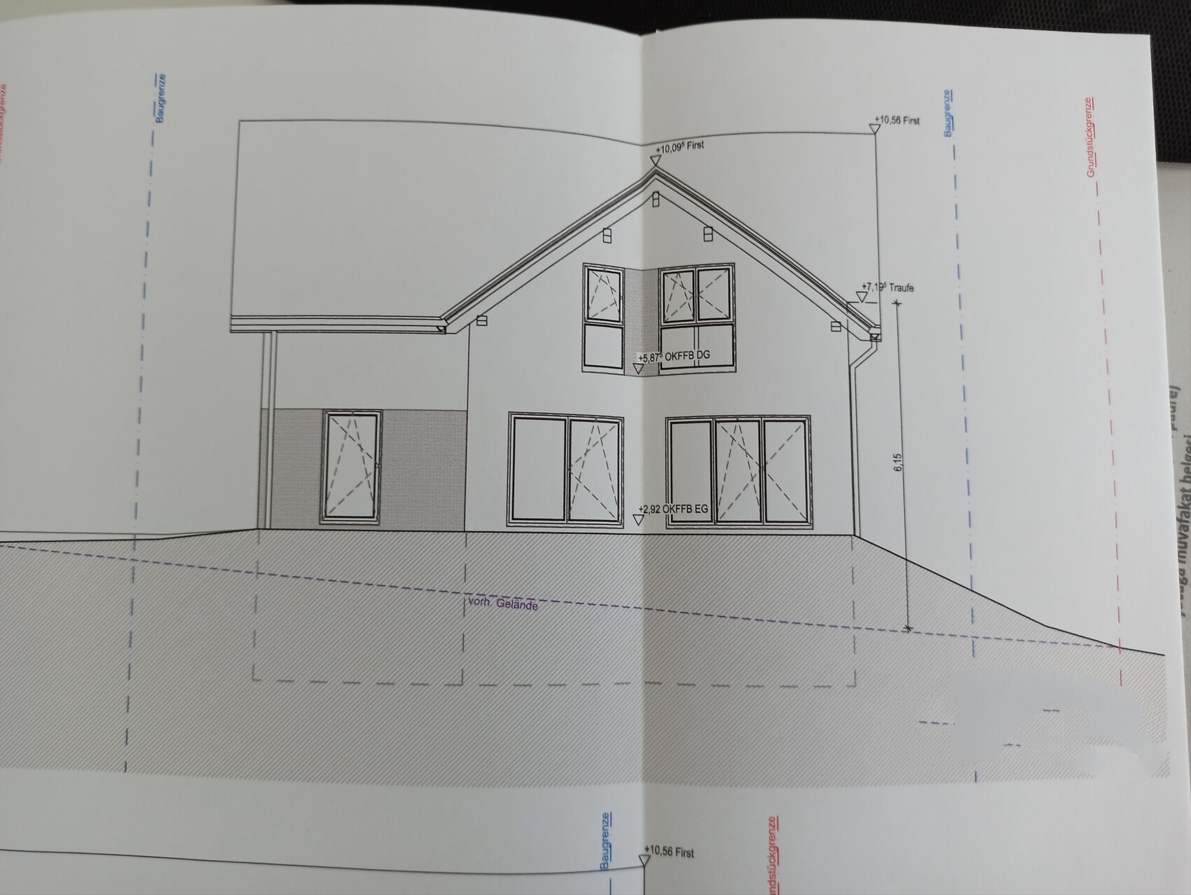

Meine Eltern haben ihr Haus auf Bodenplatte gebaut, wir haben ein komplettes Untergeschoss, das im vorderen Bereich aus dem Boden rausschaut. Das hätte man nur unsinnigerweise tiefersetzen können, bzw wollen.
Thirteen
Wir haben aktuell nur eine Baugrube, der Keller kommt nächste Woche. Trotzdem wollen wir uns schon Gedanken machen, sie das alles abläuft.
Wir haben den Hauseingang und Garage im UG. Das UG tiefer als das Straßen-/ und Kanalniveau zu setzen, hielten alle Beteiligten für nicht besonders klug, u.a. wegen rückfließendem Wasser.
Der Bauantrag ist gestellt und genehmigt, ändern könnte man daran jetzt sowieso nichts mehr. Ich erhoffe mir konstruktive Lösungsvorschläge, die habe ich aber bisher nur von @haydee erhalten. Schade.
Thirteen
Ich muss nochmal fragen. Laut Bauantrag haben wir das Haus mehr oder wenig auf einen Hügel gestellt/den Garten ebenerdig angeglichen und rechts und links geböscht. Teilweise beträgt die Aufschüttung aber mehr als 1,20m. Bauantrag ist ja genehmigt, können wir also davon ausgehen, dass wir unser Grundstück so gestalten dürfen, wie man es auf dem Foto sieht?
Architektenzeichnung: Vorderansicht eines Hauses mit Satteldach, großen Fenstern und Hanglage.
