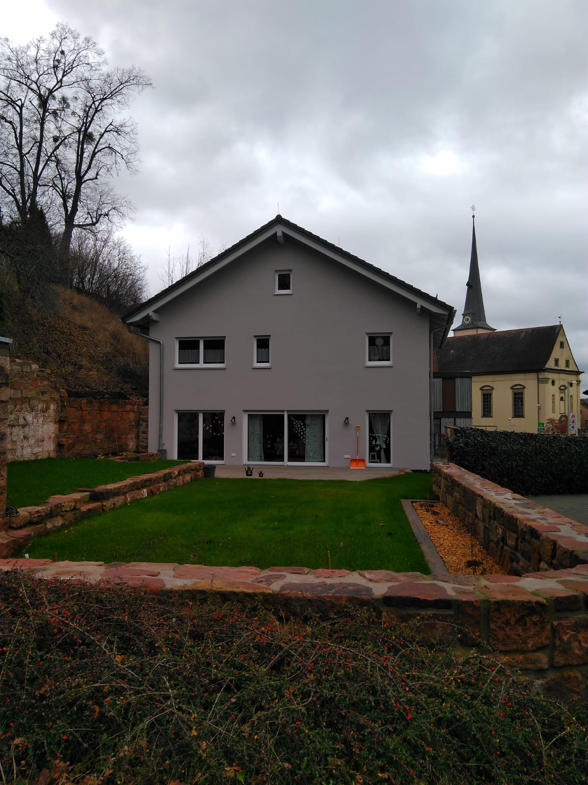

Nur mal als Beispiel Links ist ungefähr 50 cm Höher als der Rechte Teil. Damit hat unser Spiel/Essbereich 2 Ebenen.
Funktioniert ganz gut
Links steht das Trampolin und der Balancierbalken, Rechts Schaukel, Rutsche, Sandkasten.
Graues zweistöckiges Haus mit Garten, Kirchturm im Hintergrund, wolkiger Himmel.

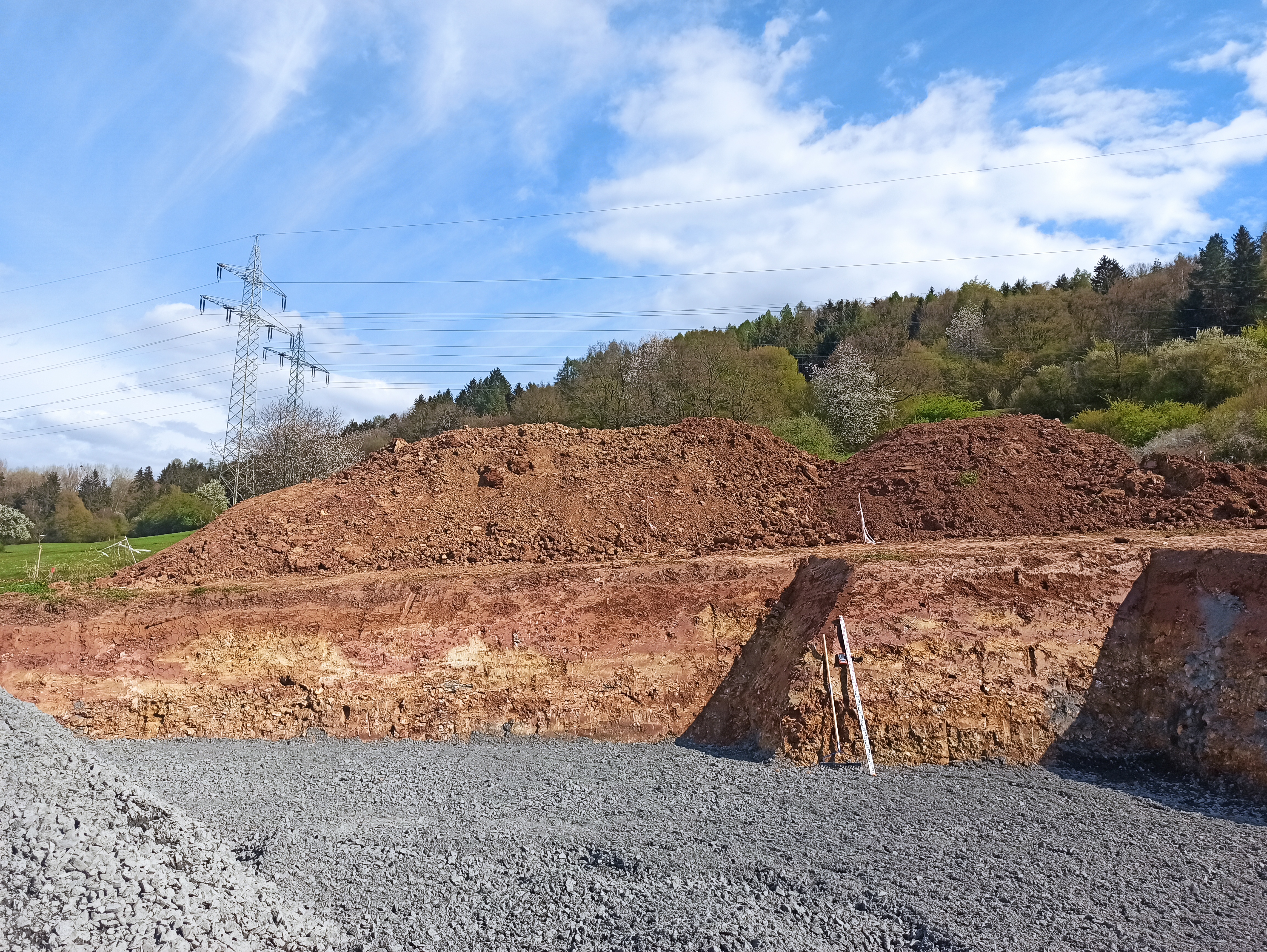

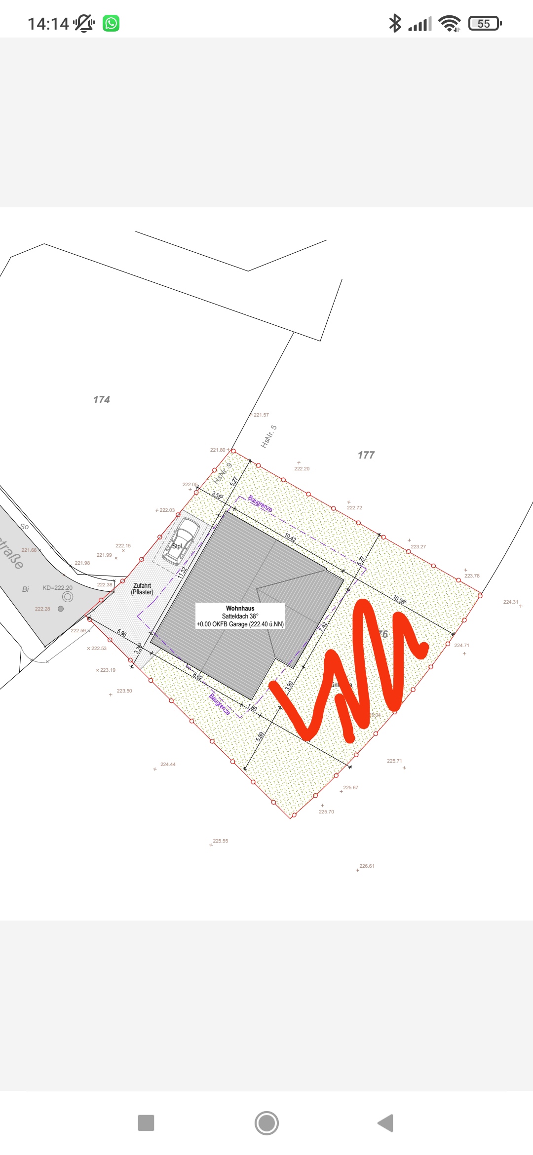

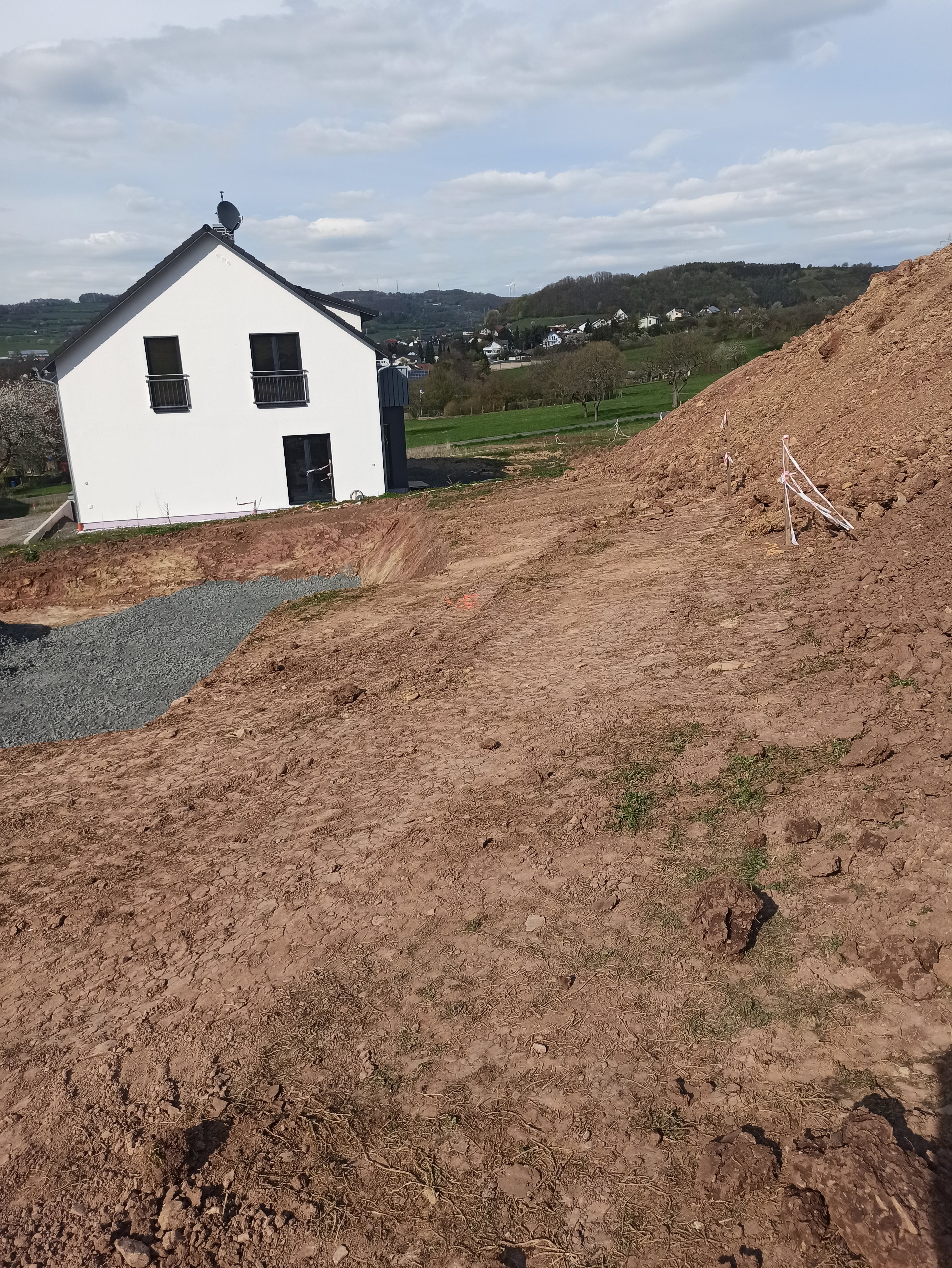

Das ist keine schlechte Idee! Müssen wir uns mal anschauen, wie es dann auf unserem kleinen Grundstück aussehen würde. Habe grade ein paar aktuelle Bilder gemacht, da kann man das Gefälle relativ gut sehen.
Wahrscheinlich wäre es dann sinnig, den rotschraffierten Bereich auf eine Ebene zu bringen und den Rest abzustufen, richtig?
Baugrube mit rotem Erdreich und Kies, links Hochspannungsmast, Wald im Hintergrund.
Weißes zweistöckiges Haus auf Baugrund mit Erdhaufen rechts und grüner Landschaft im Hintergrund.
Lageplan: Wohnhaus mit Garage, Zufahrt und Garten; rote Markierung.
Gut dann ist Aushub da. Ich mache mir mal Gedanken was ich machen würde - Budget lasse ich mal außen vor und was euer B'Plan erlaubt. Da mußt du mal nachschauen.
