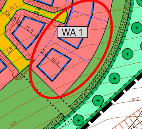

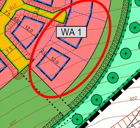

sag doch mal die OK Fertigfußboden EG von Dir und Deinen Eltern. Gibt es einen Plan wo beide Grundstück drauf sind?
Dann bitte auch beide Häuser einzeichnen!
Vielleicht hilft das Bild weiter. Unsere OK Fertigfußboden ist bei 222.40, die meiner Eltern bei 222, wobei ich nicht weiß, ob das korrekt ist, weil sie die Bodenplatte nachträglich um 1m erhöht haben.
Lageplan eines Baugrundstücks mit rot umrandeter Parzelle WA 1
@ ypg mein Garten ist nicht so flach.
Ihr seit in die Höhe und deine Eltern in die Tiefe. Ihr hättet die beiden Grundstücke zusammen betrachten müssen. Das Probleme hätte man entschärfen können.
Dort wo Mülltonne steht hätte ich den Weg geplant. (wir haben keinen da bei uns schon Mauern standen und es eine öffentliche Treppe gibt. Er fehlt)
Dort wo Büsche/Sichtschutz steht würde ich es als L Planen und dort die 50 cm Höhenunterschied abfangen. Ist dann auch eine schöne Arbeitshöhe
Unten an der Straße so auf 222,40 m würde ich eine gemeinsame Gartenanlage mit den Eltern planen. Sitzbereich, Gartendeich, Sandkiste etc. Schlecht kann das Verhältnis nicht sein und ich könne mir vorstellen das eine große gemeinsame Fläche alles viel großzügiger wirken läßt.
Du hast von der OKFB 222,40 mit Terrassenboden 225,2 m 2,8 m Höhendifferenz + den Meter (lese gerade 3 m) von deinen Eltern sind das 6,8 m + Absturzsicherung heftige Wand. (Die auf dem Bild von Gestern von mir sind ca. 3 m) Warum hat man sich da nicht besser abgestimmt?
Nicht ganz so flach wie beim Modell, allerdings erschlagt ihr die Eltern nicht mit einer Wand.

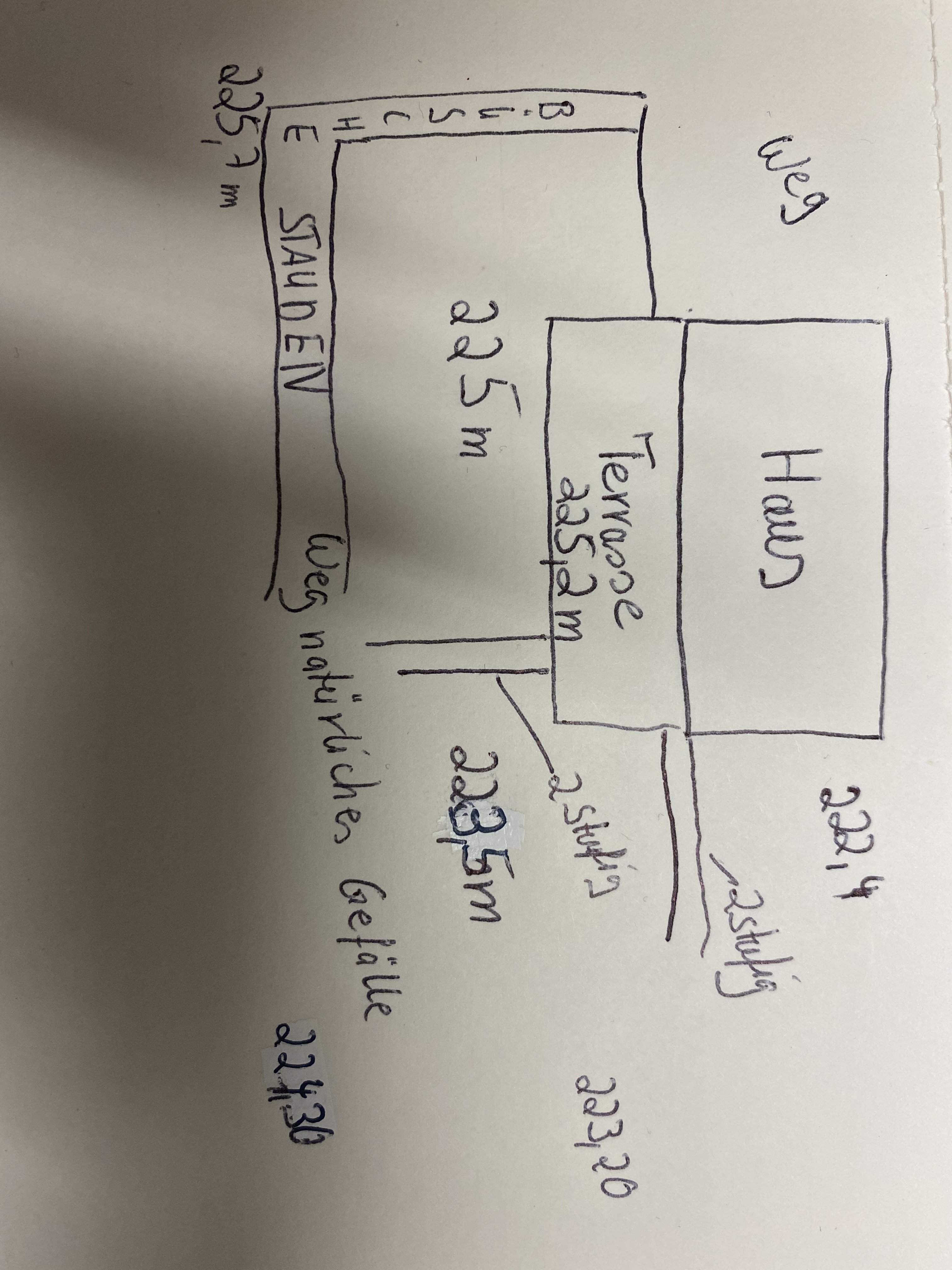

Die Stützmauern würde ich in 2 Stufen ausführen, so dass der Zwischenraum als Hochbeet genutzt werden kann. Ob du Stauden, Salat oder Erdbeeren pflanzt ist egal.
Kannst du mir sagen, warum die Büsche und Stauden l-förmig anordnen würdest? Hinter uns ist nur Wald und Wiese.
Die Stützmauern als Hochbeete zu nutzen, hatte ich auch schon gedacht. Gute Idee!
Sehe ich es richtig, dass du einen Weg zu meinen Eltern rüber am höchsten Punkt planen würdest?
