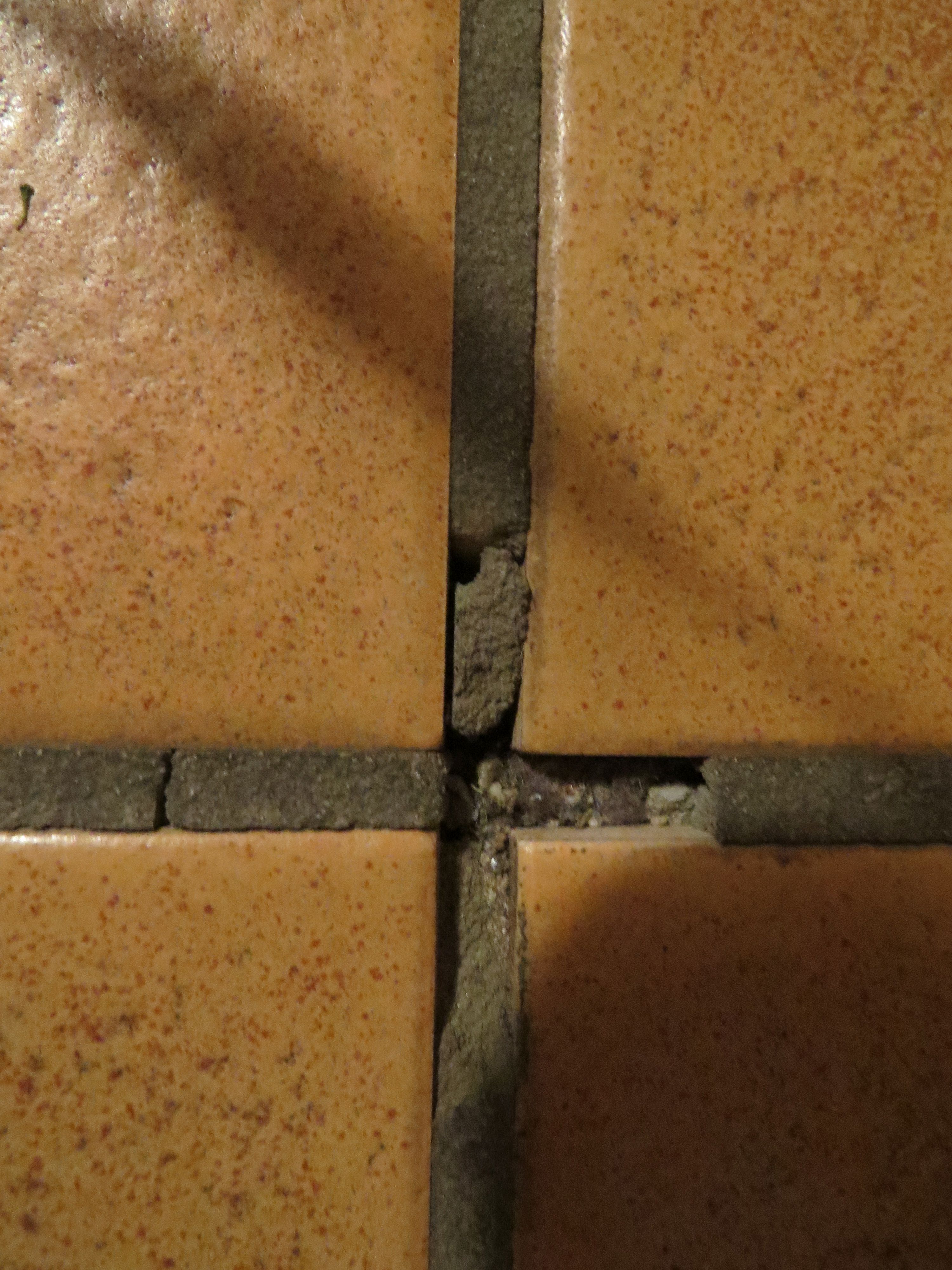

ich freue mich sehr dieses Forum gefunden zu haben und hoffe, dass Ihr mir weiterhelfen könnt. Bei meiner gibt es im EG ein Problem mit den Fliesen. Dort ist an zwei Stellen die Fuge herausgebrochen.
Das grundsätzliche Problem ist wohl, dass dort die Dehnungsfuge vor Jahren nicht korrekt angelegt wurde, für eine komplette fachgerechte Sanierung und die Neuerstellung des Bodenbelags fehlt der Rentnerin das Geld.
Nun die Frage. Was kann man da in einer solchen Situation machen, um zumindest ein Ausweiten des Problems und etwaiges Lösen der Fliesen zu verhindern.
Hilft hier zumindest auf Zeit neuer Fugenmörtel? Oder ist es sinnvoll das ganze mit Ottoseal S34 auszufüllen?
Ich hoffe hier auf einen Tipp. Mir und uns ist bewusst, dass das ganze immer nur auf Zeit hilft, ggf. neuer Fugenmörtel auch wieder herausbrechen wird. Es braucht aber noch Zeit, bis ggf. Zeit und Geld für eine komplette Sanierung vorhanden ist.
Danke im Voraus für Eure Hilfe
Die Fliese ist unterwärts verklebt und wird nicht durch die Fuge gehalten.
Ich als DIYerin würde alles abprokeln, was locker ist und dann Fugenmörtel fachgerecht neu einbringen. Das sollte kein Hexenwerk sein. Einzig den korrekten Ton zu treffen (alte dunkle Fugenfarbe zur neuen) ist etwas schwieriger. Aber das ist dann eben so.

Nun, zuächst einmal handelt es sich hier gemäß Foto keinesfalls um eine Bewegungsfuge, auch um keine Feldbegrenzungsfuge sondern nur um eben eine Standard-Fuge in einem keramischen Belag und teilweise herausgebrochenem Fugenfüllmaterial.
Hier ist -ernsthaft gesprochen- kein wirkliches "Problemfeld" der Bodenbelagtechnik zu erkennen.
Sobald die Bruchstücke in der Fuge herausgekratzt bzw. mit einer spitzen Ahle herausgenommen wurden kann man die Fugenöffnung mit jedem farbgleichen Füllstoff wieder verschließen.
Idealerweise mit einer zementgebundenen Fugmasse, hier wird es allerdings leichte Farbabweichungen zum alten Fugmaterial geben.
Was allerdings nun wirklich kein Problem sein wird.
Und wenn mich keiner ob meiner Empfehlung, hier möglicherweise auch ein Silikonmaterial zur Hand zu nehmen, verrät:
Ja, Ottoseal S34 würde im Fall weniger Ausbrüche auch seinen Zweck erfüllen ...
Vorher die Randkanten mit einem Malerkrepp abkleben, den Füllstoff einbringen und das Kreppband sofort vorsichtig und senkrecht zur Klebeachse wieder aufnehmen.
Gruß: KlaRa
