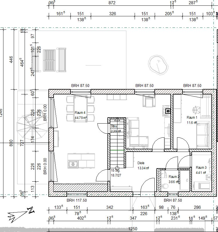

Zur Allraumgröße: 60qm ist sehr großzügig! Allerdings: wenn man sich 5,45 in der Breite gönnt, dann muss man mit 11 Meter damit rechnen, dass es mit tiefer Küche und breitem Esstisch der Sofabereich zu kurz kommt.
L-Form ist nicht immer die Lösung: wie der Allraum geplant wird, hängt vom Grundstück ab.

Die Qm sind nicht alles. Es gibt Maße die du einfach brauchst.
Küchenzeile ist 60 cm tief
Kücheninsel 100 oder gar 120 cm tief
Tisch 120x300 braucht 320x500 cm
Sofa hat Abmessung x
Schrankwand y
dazwischen noch Abstand
Du merkst doch jetzt wo es bei euch kneift.

Und abgesehen davon ist der Nutzen zusätzlicher Quadratmeter nicht linear. Man hat eben an einigen Stellen mehr und an anderen Stellen mehr Bedarf. Die Box vergrößert man aber auf der ganzen Breite/Tiefe. Und in großen Räumen erzeugt man sehr schnell tote Flächen. Abhängig vom Grundriss (ich habe mir den jetzt nicht angeschaut) kann man auch sehr viel Platz durch Laufwege verschwenden oder selbige minimieren.
Unsere 49qm könnte ich mir gut auch bei doppelter Familiengröße vorstellen. Würde ich den 1m tiefer machen, wäre der zusätzliche Flächengewinn kaum in nutzbare Fläche umzusetzen.

...ja, ich glaube, dass man z. B. mit einem Grundriss vom "Allraum" wie diesem
Grundriss eines Hauses: Offener Wohn-/Essbereich mit Küche, Diele, Treppe und Räume 1–4.
.. der Allraum hat ggü. 60 qm "nur" 45 qm nicht schlechter fahren würde. Weil auch hier z. B. Platz für einen mind. 120x300 cm großen Esstisch besteht .. im Zweifel mit Bank planoben.
