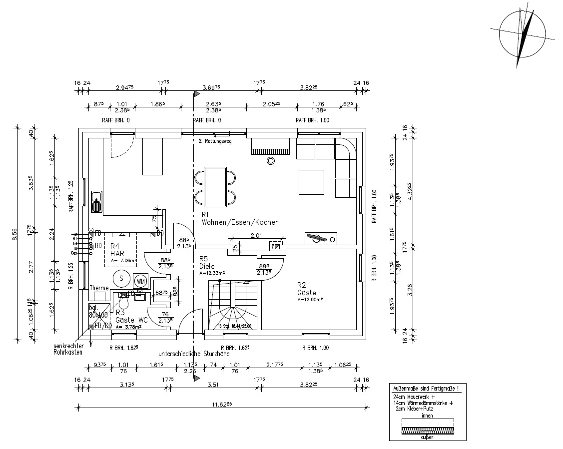

Nun habe ich doch grad von meiner Partnerin gehört, als wir im fast fertigen Haus standen, dass sie gern von der Küche auf direktem Weg zum Wohnzimmer gehen würde, ohne großen "Schlenker" um den Esstisch herum.
Ich denke mit einem kleinen Tisch würde das gehen, aber wenn er ausgezogen ist und mehr Gäste da sind, ist es ja dann total schwierig an die Schiebetür zu kommen, die sich ja leider da befindet wo auch der Tisch steht. Es muss ja mindestens 1 m frei sein um noch gut zur Schiebetür zu kommen, denke ich.
Da war sie schon etwas schockiert.
So im Nachhinein hätte ich jetzt vielleicht das Klavier eher an eine andere Stelle platziert, z.B. den Kamin nicht so groß gemacht, und dafür die Schiebetür breiter (z.B. 3.5-4m) oder noch eine extra Tür neben dem Sofa eingebaut. Ich hoffe nur, dass es nicht zu eng wird um den Esstisch herum, was meint ihr?
Ich dachte mir, den Tisch etwa 1 m von der Schiebetür weg zu stellen, quer zum Fenster wie auf dem Bild eingezeichnet, dann ist der Durchgang aber auch schon recht schmal zwischen Stuhl und Klavier...oder gibt es vielleicht noch bessere Stellmöglichkeiten? Eventuell haben wir auch an einen runden Tisch gedacht...
Leider hat uns der Architekt nicht aufmerksam gemacht auf das Problem und hier im Forum war es irgendwie auch keins, vielleicht ist es auch am Ende keins aber meine Partnerin hat mich da jetzt etwas verrückt gemacht...
Anbei noch mal der Grundriss zum EG mit dem "Problem"

Was spricht denn dagegen den Tisch um 90° zu drehen und etwas Richtung Kamin zu stellen?
So quer wird es ab 2m schon etwas knapper, gehen tut das auch.
Wenn man auf 3m auszieht hat man eh meist Einschränkungen, so große Essbereiche haben die wenigstens, dass man da nicht mal nen kleinen Umweg laufen muss.
chrisw81
Wenn er weiter Richtung Kamin steht, hat man ja dort wieder weniger Durchgangsbreite.
Ich denke auch dass es quer bis 2m geht. Längs vielleicht mehr. Aber vielleicht ist es auch nicht ganz so wichtig, wie du schon sagst, dass bei großen Essbereichen nicht alles perfekt erreichbar sein muss. Wobei 2,4m z.B. auch nicht so viel sind, da bekommt man auch nur grad so 8-10 Leute an den Tisch. Da frage ich mich was da andere machen wenn mal mehr Leute kommen.
